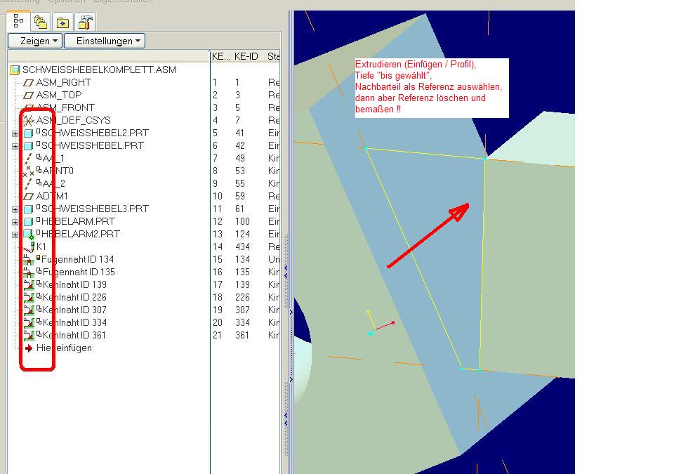

Also ich möchte ein Einzelteil in einer Baugruppe verlängern.
Ich hab es bis jetzt immer noch nicht herausbekommen.
Hoffe ihr könnt mir helfen.

Ich denke, hier liegt ein Mißverständnis vor.
Was willst du machen? Willst du einen extrudierten Körper in seiner Extrusionsrichtung, d.h. in der Richtung seiner Ausdehnung verlängern, oder willst du eine zusätzliche Verlängerung, die nicht in der Ausdehnungsrichtung des Körpers liegt, anbringen?
Wenn 1., dann sollte es wie oben beschrieben gehen. Wenn 2., dann kannst du zwar verlängern, indem du die Fläche wählst, dann auf #Editieren#Versatz#Ausdehnen gehst. Hiermit kannst du aber in der Baugruppe keine Baugruppenfläche wählen. Dafür müsstest du zuerst die besagte Fläche aus der Baugruppe (via Kopiegeometrie) in das Einzelteil kopieren.
Vieleicht mal ein Bild oder eine genauere Erläuterung reinstellen.

schweisshebel.zip
hab jetzt mal die datei als anhang hier reingestellt.
dann glaub ich auch, was ich meine.
ich hoffe, ihr könnt mir dann auch sagen, wie ich den hebelarm bis zur seitenfläche verlängern kann.

Ah!
Mit der Baugruppe wirds klarer!
Wenn das eine einmalige Aktion werden soll (Schweissbaugruppen verformen sich normalerweise ja nicht ständig) würde ich in der Baugruppe den "Schweisshebel2" aktivieren (im Modellbaum rechte Maus, aktivieren), dann auf die Vorderfläche ein Profil skizzieren (Menü "Einfügen / Profil").
Mal was Anderes: Deine ganzen Komponenten sind nur "eingesetzt", also unzureichend definiert - das macht Ärger, das solltest Du korrigieren!
