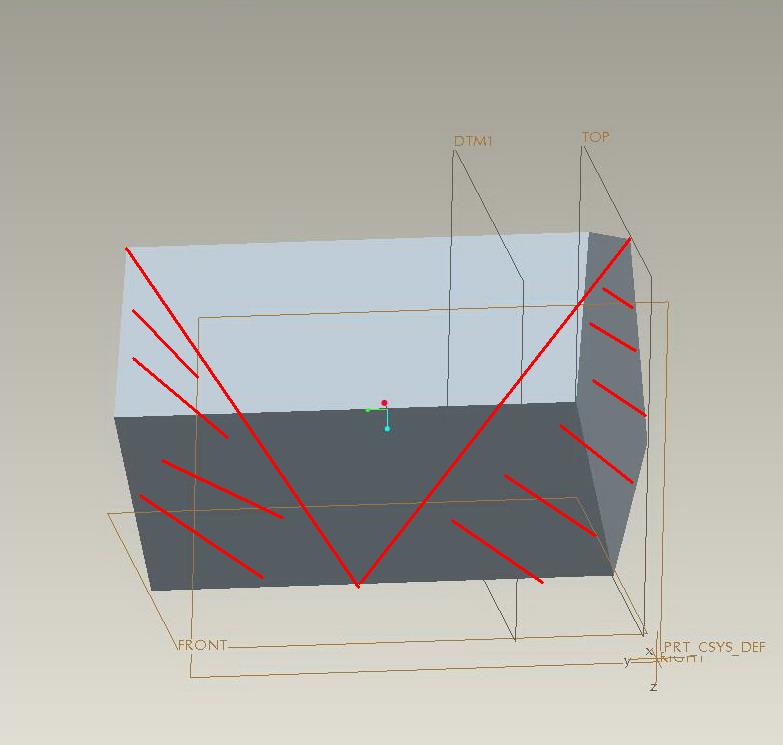

ich möchte an einem Prisma etwas wegschneiden. Habe ein Bild angehängt wie es gemeint ist.
Das muss doch irgendwie gehen.
Kann vielleicht jemand helfen?

Wie wärs mit:
1. eine Skizzierebene erzeugen (evtl. durch zwei schon bestehende Kanten)
2. einen Materialschnitt erzeugen (senkrecht zu der in 1. erzeugten Ebene)
Oder liegt das Problem tiefer, und ich habs nur nicht ganz kapiert?

Guten Tag,
ich möchte Dir nicht zu nahe treten, aber hast Du Dich mit dem Thema parametrischer, Konstruktionselemente basierter Volumenmodellierer schon mal näher beschäftigt? Oder hast Du Pro/E (welche Version das auch sein mag) einfach mal installiert und gehofft, dass das schon irgendwie klappt?
Material entfernen kannst Du genau so wie Du es hinzugefügt hast: Skizze -> Profil -> Material entfernen, wie tvd schon schrieb.
Das hat sich aber in den letzten paar Versionen ein wenig geändert, daher wäre es zweckdienlich, die Systeminfo auszufüllen.
