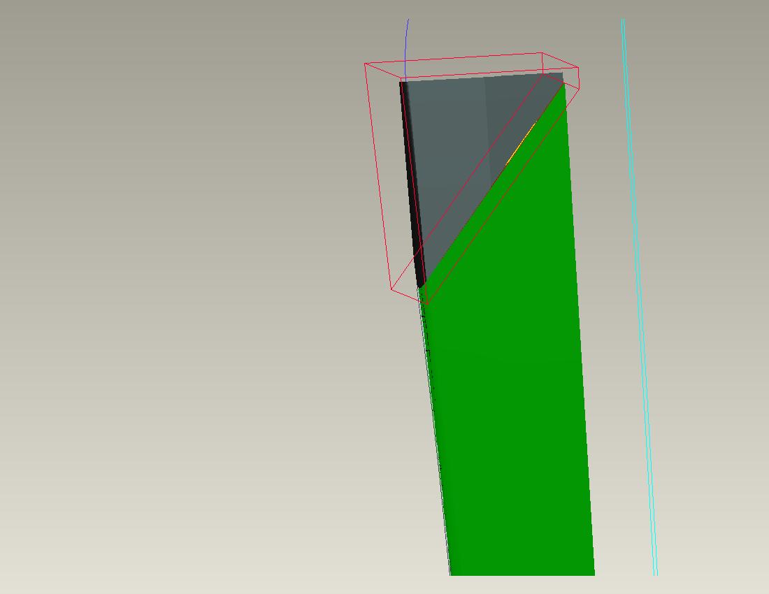

hallo
hab ein Problem- will eine Baugrupe zuschneiden- 1 Bauteil wird nicht mitgeschnitten- siehe bild
wie kann ich es mitschneiden?
thx

erst einmal ein paar Fragen.
-ist das Teil vielleicht eine Fläche?
-ist der Schnitt nach dem Teil eingefügt?
Ansonsten: Schnitt - Definition editieren - Option Schneiden - Automatische Auswahl nicht anhaken - Teile die geschnitten werden sollen auswählen.

nein zug-ke mit var schnitt..
nein schnitt wurde als letztes zugefügt...
Automatische Auswahl funkt auch nicht..
totzdem thx

kann es auch nicht einzeln dazufügen...

Kannst Du mal die Folie Flächen ausblenden um definitiv auszuschließen, dass es sich um eine Fläche handelt?
Sonst fällt mir auch nix ein...

- schneidet die Schnittlinie alle Komponenten vollständig?
- hast du mal einen Matschnitt mit geschlosser Schnittkurve versucht?
