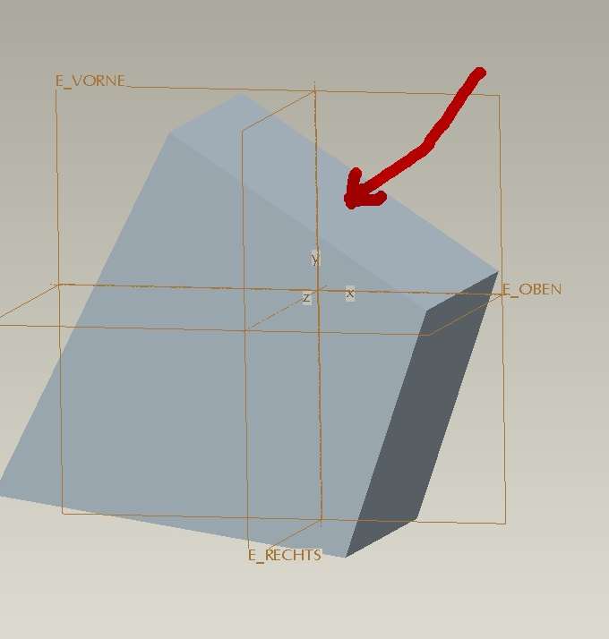

Hallo Zusammen,
brauche nochmal eure Hilfe oder Ideen.
Es gibt bei Solidworks eine Funktion, da klick man auf eine Fläche des Bauteils und die Ansicht wird danach ausgerichtet, soll heißen man schaut dann frontal auf die Fläche!
Meine Frage ist nun gibt es diese Funktion auch in ProE?
Oder wie kann ich sie möglichst einfach durch ein Mapkey erzeugen?
Hab zwar auch schon eine Idee, aber die ist recht kompliziert denken ich! (Ebene erzeugen auf Fläche und an dieser Ausrichten, später diese Ebene wieder löschen)
Für eure Hilfe schon mal vielen Dank

bei ProE kann man über Ansicht -> Orientierung -> neu orientieren das Modell auf jede beliebige Fläche ausrichten. Es reicht allerdings nicht nur die Angabe einer Fläche, es ist auch immer eine Kante/Fläche nötig, die die Ausrichtung der Blickrichtung angibt. Das Menü kann man ja per Mapkey aufrufen, danach noch zwei klicks und fertig ist die Ausrichtung.

Und diese ansicht wie sie Bergmax hier erstellt hat
braucht man dann nur noch zu speichern und kann sie selbstverständlich jederzeit wieder aufrufen. Auch per Mapkey.
Wenn Du immer brav ein Standard-Teil verwendest, kannst Du Dir den zweiten Klick sparen und stattdessen den Mapkey Deine Oben-Ebene verwenden lassen - schon hast Du genau die gleiche Funktion wie in Solid-Irgendwas.
Wozu auch immer das gut sein soll...  HTHHope this helps (Hoffe, es hilft weiter) !
Und wie soll das gehen, wenn ich auf die im Bild gezeigte Fläche schauen will? Da nutzt mir die Ebene Oben gar nuscht nichts...

"Ebene Oben" war nur ein Beispiel und nicht zwingend notwendig. Natürlich geht rechts,links, oben und unten und das mit Bezugsebenen, Körperflächen, Kanten und Kurven. Einzige Bedingung: Bildschirmebene muß orthogonal zur zweiten Referenz sein.

Sicher Olaf hast natürlich Recht. Ich wollte nur andeuten dass ich mir den zweiten Klick nicht mit in den Mapkey einbauen kann, wie von Michael vorgeschlagen...

Ihr habt natürlich recht, für die Ein-Klick-Variante bräuchte man schon ein paar mehr Mapkeys und dann muss man eben doch den Richtigen Auswählen bzw. zwei Mal klicken...
Ich würde mir stattdessen lieber eine Spacemouse kaufen!
Übrigens schätze ich es sehr, wenn ich nicht direkt senkrecht auf eine Fläche schauen muss, sondern den Zusammenhang zum restlichen Modell vor Augen habe - und zum Skizzieren habe ich eh die korrekte Blickrichtung (bis ichs verdrehe), weil man dazu schön brav saubere Referenzen auswählt!

Vielen Dank erstmal für eure Hilfe!
Den Spacepilot hab ich schon, aber ich will eben alle Flächen verfügbar haben. Außerdem spar ich mir mit der Funktion "Auf Fläche ausrichten" Drei belegte Tasten für die Standard-Ansichten auf dem Spacepilot!  Das war auch das Ziel!
Hab eine Lösung gefunden, aber sie ist halt nicht sehr elegant und ein bisschen Träge! Hab ein Mapkey erzeugt. Zuerst wähle ich die Fläche auf die ich ausrichten möchte. Dann wähle ich das Mapkey.
Das Mapkey ruft die Funktion Skizze auf. Ich komme in den Skizziermodus und es wird automatisch auf die Fläche ausgerichtet. Dann wird die Skizze wieder abgebrochen und die Ansicht bleibt in der Draufsicht! Fertig! Wie gesagt, ist nicht elegant aber es funzt ohne weitere Knöpfche zu drücken!
Hätte es nur gerne eleganter...

Nette Version, zwar von hinten durch die Brust ins Auge aber: getroffen!
Was mich da stört ist das doppelte Klicken um Körperflächen zu kriegen, die hinterher auch wieder abgewählt werden müssen...
Abwählen braucht man nicht!
Wen es interessiert, das Mapkey sieht zur Zeit so aus:
mapkey $F9 @MAPKEY_LABELAusrichten an Fläche;\
mapkey(continued) ~ Activate `main_dlg_cur` `ProCmdDatumSketCurve.datum`;\
mapkey(continued) ~ Trigger `Odui_Dlg_00` `t1.RefMru`2  `` ``;\
mapkey(continued) ~ Activate `Odui_Dlg_00` `stdbtn_1`;\
mapkey(continued) ~ Activate `main_dlg_cur` `ProCmdWinActivate.help`;\
mapkey(continued) ~ FocusIn `UI Message Dialog` `yes`;~ Activate `UI Message Dialog` `yes`;\
Sunny

Dein Mapkey funktioniert übrigens nur, wenn der Skizzierer eine eindeutige Aussrichtung erkennt.
@all diese Ansichtsfunktionalität scheint noch nicht für WF überarbeitet zu sein (Fläche auswählen Ansicht orientieren funktioniert nicht)
