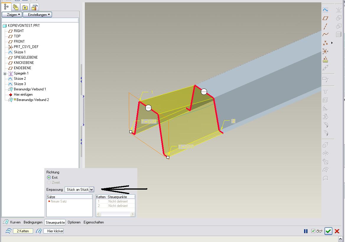

Hallo Sonic,
ich schicke dir doch noch einmal eine Beispiellösung, denn du musst nicht 2 Verbund-KE´s erzeugen. Ein Zug-Verbund-KE reicht bei deinem Problem völlig aus in dem du mehrere Schnitte einfügst.
Dazu einfach die Leitkurve aus mehreren Stücken skizzieren. Wichtig die Schnitte müssen immer aus gleich vielen Teilkurven bestehen.
Du findest 2 Varianten in der Lösung "Neu".
Variante_1 ist erstmal unterdrückt, das Zug-VerbundkE ist dort als Dünner-Körper ausgeführt.
Bei Variante_2 wird mit dem Zug-Verbund-KE eine Fläche erzeugt die im Anschluß aufgedickt wird.
Harlekin
PS:
In deinem Beispiel hätte dein zweiter Berandungs-Verbund beim Aufdicken nicht wirklich gut funktioniert. Er hätte unter >>Steuerpunkte einfach auf *Stück an Stück* umgestellt werden müssen. (siehe Bild und BSP "mit_Berandungsver" im Anhang)
Dann allerdings wäre er eben so gut wie 2 Zug-Verbund-KE´s.
Wie du in den Beispielen sehen wirst, gibt es einen Unterschied ob dein Teil aus einem Zug-Verbund-KE erstellt oder aus mehreren zusammengesetzt wird. (Du musst entscheiden ob du eine Kante bei der Profiländerung willst oder nicht)
