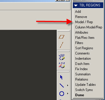

Eine Frage noch: mache ich da gerade was falsch oder kann man wirklich nicht an eine Asicht mit vereinfachter Dastellung die automatischen Stücklistenballons hängen?

Original erstellt von joachzapf:
... kann man wirklich nicht an eine Asicht mit vereinfachter Dastellung die automatischen Stücklistenballons hängen?
Man kann, wenn die Stücklistentabelle zur Ansicht passt (also beide auf der gleichen vereinfachten Darstellung beruhen)

erstellt am: 29. Mrz. 2010 13:20    Editieren oder löschen Sie diesen Beitrag!  <-- editieren / zitieren -->   Antwort mit Zitat in Fett Antwort mit kursivem Zitat    Unities abgeben: 1 Unity (wenig hilfreich, aber dennoch)2 Unities3 Unities4 Unities5 Unities6 Unities7 Unities8 Unities9 Unities10 Unities Nur für Moe2007 10 Unities + Antwort hilfreich
Die Tabelle muss auf die richtige Model/Rep stehen
