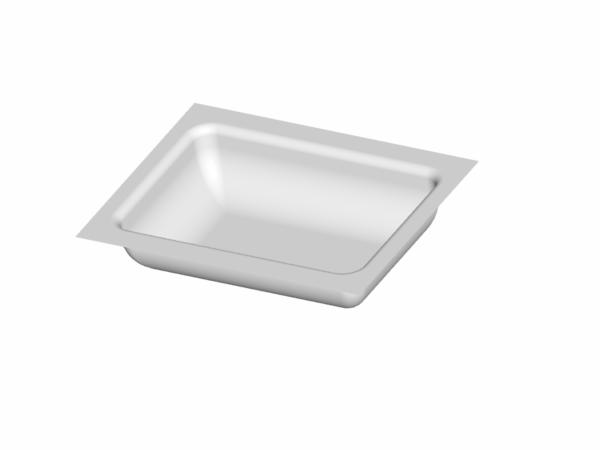

Hallo ProE-ler
In der Hilfe sind viele interessante Antworten, leider nur nicht auf meine Frage, oder ich habe falsch gesucht .
Wie ist die beste vorgehensweise, wenn ich zwei tiefgezogene Blechhalbschalen, wie im Bild darbestellt, durch Bördelung des Steges miteinander verbinden möchte.
Vielen Dank für eure Tips
Florian

Danke für den Hinweis CadKD,
In Vorbereitung auf einen Job bei einer Firma ist der Umgang mit Sheetmetal voraussetzung.
Zum Üben versuche ich einige Baugruppen in Sheetmetal zu erstellen.
OK, formuliere ich meine Frage anders.
Um bei einem Blech eine Umlaufende 180° Biegung zu erzeugen, kann ich da eine Biegeoperation verwenden oder muss ich Sickenoperationen verwenden, z.B. Tiefziehen auf 90° und dann nochmal stauchen auf 180°.
Vielen Dank

...durch Bördelung des Steges...
Geht das überhaupt. Ich würd da erstmal die Ecken ausklinken. Lasse mich aber gerne eines Besseren belehren.
Auch der richtige Weg kann in die falsche Richtung führen...

@tvd: du hast recht, man muss zuerst die Ecken ausklinken

Hallo Florian,
im Einzelteil würde ich mit dem Profillaschentool eine umgeschlagene lasche skizzieren, die Innen aber nicht anliegt sondern einen Zwischenraum in der Grösse der Blechdicke des Gegenstückes hat.
Du musst allerdings wirklich die Ecken ausklinken, am besten im flachen Zustand, weil sonst eben in der Ecke zwei laschen miteinander kollidieren.
