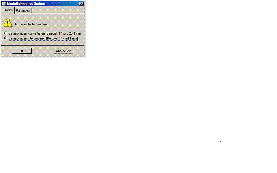

Original erstellt von Mishon:
...Umändern der Einheiten 1zu1, macht der rechner überhaupt nicht und zeit mir einen Fehler...
ist doch schön von ihm!
aber im ernst: dies ist der einzig gangbare weg, deine baugruppe samt teilen umzustellen (s. angehängtes bild). bei auftretenden fehlern mußt du eventuell das ein oder andere ke umdefinieren.
wichtig: stelle vorher deine teile alle auf (dieselbe) absolute genauigkeit!
hilfreich zur hilfe wäre eine genauere beschreibung der fehlermeldung.

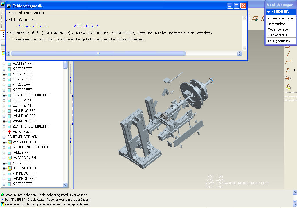

Hier ist noch mal genau der Fehler:
- " DIAG BAUGRUPPE PRUEFSTAND " konnte nicht regeneriert werden
- Regenerierung der Komponentenplazierung fehlgeschlagen.

hallo zusammen,
verbessert mich, aber aus der beschreibung im ersten beitrag glaube ich nicht, daß das ziel ein beibehalten der größe ist. eher hat der konstruierende student nach erfolgreichem abschluss seiner arbeit gemerkt, daß die sache 25,4... mal zu groß geraten ist.
aus dieser these heraus empfehle ich folgende vorgehensweise: einheiten umstellen mit der einstellung "bemaßungen interpretieren"!
daß du den haken "gleiche größe" nicht mehr findest verwundert nicht - den gabs nur bis version 2001. in der wildfire heißt dieses "bemaßungen konvertieren". aber wie gesagt, das wird dich vermutlich nicht zum von dir gewünschten ziel führen.
ach so, die fehlermeldung bedeutet, daß eine komponente ihre plazierungsreferenz verloren hat. mit "umdefinieren" kannst du die referenz wieder zuweisen bzw. ersetzen, mit "einfrieren" nagelst du das teil in seiner bisherigen position fest. damit hättest du vorerst zumindest mal wieder eine vollständige baugruppe.
gruß

aber, wie schon vorher beschrieben: wenn ich auf "Bemassungen interpretieren" gehe, dann nimmt Proe meinen ganzen Prüfstand auseinander. (s.bild)
wenn ich meinen Prüfstand nun einfrieren werde, muss ich dann trotzdem alle Bezugebenen noch mal neu definieren? bestimmt oder??

erstellt am: 22. Okt. 2006 13:54    Editieren oder löschen Sie diesen Beitrag!  <-- editieren / zitieren -->   Antwort mit Zitat in Fett Antwort mit kursivem Zitat    Unities abgeben: 1 Unity (wenig hilfreich, aber dennoch)2 Unities3 Unities4 Unities5 Unities6 Unities7 Unities8 Unities9 Unities10 Unities Nur für Mishon 10 Unities + Antwort hilfreich
das sieht sehr nach eingefrorenen bzw nicht vollständig eingebauten Komponenten aus (siehe aarsar). Passiert, wenn man Komponenten ersetzt, die eine Referenz für andere Komponenten sind.
Die eingefrorenen Komponenten musst du ohnehin durch Umdefinieren wieder vollständig einbauen.
Empfehle dir, erst die Unterbaugruppen aufzurufen, die eingefrorenen Kameraden umzudefinieren und dann erst die Oberbaugruppen zu bearbeiten.
Da nur du weisst, wie dein Prüfstand aufgebaut ist, ist es schwer, weitere Ratschläge zu geben. Wenn die Teile keine externen Referenzen (z.B. durch Skizzieren in der Baugruppe) haben, sollte das in einem Tag erledigt sein.
ReinhardN
eingefrorene Komponenten: lass dir im Modellbaum den Status anzeigen ! Wenn dort "Regeneriert" steht, ist der Einbau oK.
