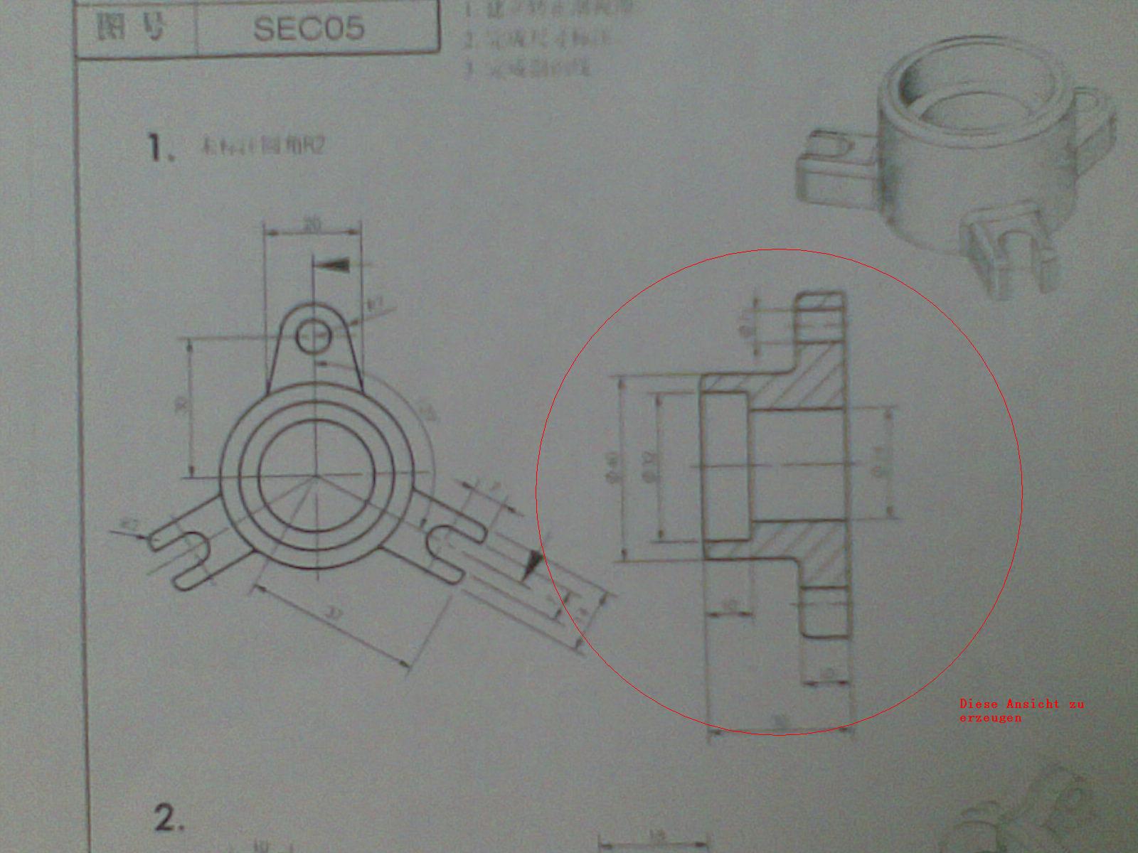

Hallo, alle, kann jemand mir erklären, wie eine Schwenkansicht bei Zeichnungen zu erzeugen?

Du mußt im Teil den Schnitt definieren (logo). Hierbei darauf auchten, das die Linien sich genau auf der Achse, um die geschwenkt werden soll, treffen.
In der Zeichnung an den Schnitt mit ALIGNED erzeugen (deutschen Ausdruck weiß ich leider nicht). Hierbei mußt Du dann die Achse auswählen, um die geschwenkt wird.

bei WF2 (davon geh ich jetzt mal aus): Basisansicht anklicken, rechte Maustaste, Projektionsansicht einfügen, in Deinem Fall dann auf Schnitt umstellen (den Du vorher
über den Absichtsmanager im Teil erzeugt hast), fertig.

Wenn ich mir das angehängte Bild, den Schnittverlauf und die daraus resultierende Ansicht so betrachte, dann lässt sich das nur über einen "Voll Abgewickelten" Schnitt regeln.
Lässt man sich den Schnitt so wie er eingezeichnet ist einfach nur anzeigen, dann würde die Schnittansicht nicht so aussehen.
Also einfach unter #Zeichnungsansicht#Schnittbereich "voll abgewickelt" anwählen.

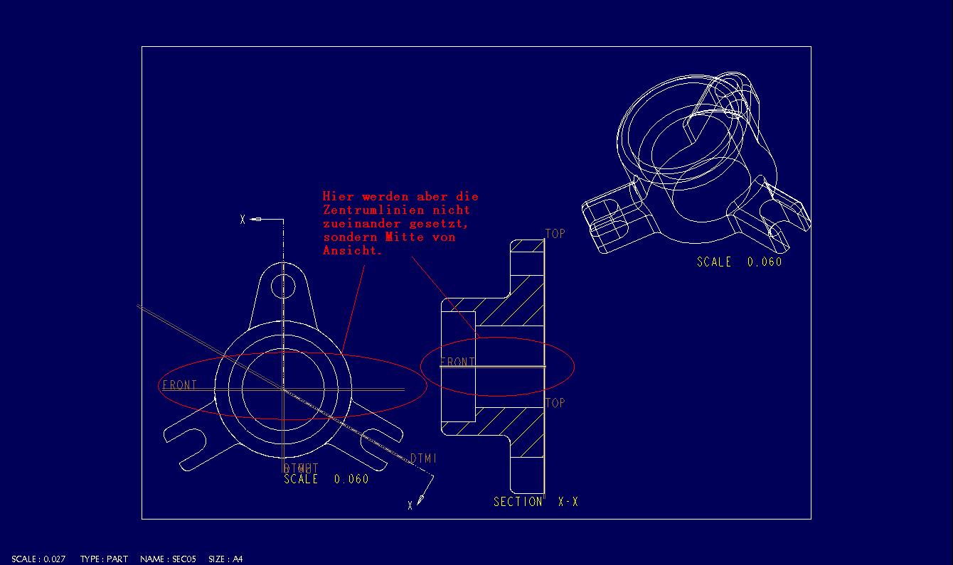

joe_knight
Sehen Sie sich das Profil von joe_knight an!   Senden Sie eine Private Message an joe_knight  Schreiben Sie einen Gästebucheintrag für joe_knight
Beiträge: 7
Registriert: 14.09.2006
erstellt am: 23. Okt. 2006 09:41    Editieren oder löschen Sie diesen Beitrag!  <-- editieren / zitieren -->   Antwort mit Zitat in Fett Antwort mit kursivem Zitat    Unities abgeben: 1 Unity (wenig hilfreich, aber dennoch)2 Unities3 Unities4 Unities5 Unities6 Unities7 Unities8 Unities9 Unities10 Unities
Dank euch allen,
und ich habe nach eurer Hinweisen die Zeichnung gemacht, aber noch Problem bleibt, dass die Zentrumlinien der zweien Ansichten sich nicht passen, sondern die Mitten von Ansichten, also, die Ansichten sind nicht ALIGNED nach den Zeichnungsregeln.
Könnt ihr mir dabei helfen? Danke noch mal.

Deine Schnittansicht auf der rechten Seite ist wahrscheinlich eine Basisansicht...du müsstest sie über die Ansichtseigenschaften verändern:
RMT in Ansicht, Ansichtstyp auf Projektionsansicht, Als Elternansicht wählst du die Linke ansicht aus, Zuweisen, Fertig.

Geht auch über "Ausrichten" in den Eigenschaften.
