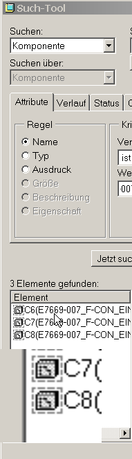

Wohin sind die Komponenten hinverschwunden, wenn man sie nicht im Modellbaum hat und nur über Suchen findet mit dem komischen Symbol (siehe Bild) Keine vereinfachte Darstellung Folien gecheckt
Was bedeutet das Symbol ?
Wie kann sowas passieren ?

... alter hut, nichts neues, ist eine eingeschlossene komponente, die unter einfuegen-komponente-einschliessen plaziert und dann gesucht wurde... (siehe dann proe-hilfe falls du das noch nicht kanntest)
... so long

Stimmt, aber wie wird diese Komponente im Modellbaum unsichtbar????

... also das zeichen fuer eine eingeschlossene komponente sollte schon im browser auftauchen (anderes zeichen wie in der suche). die komponente physikalisch fehlt natuerlich im modellfenster...

Das dies ein Symbol für eingeschlossen ist hatte ich vergessen (Wir arbeiten nicht damit)
Irgendwas muß mit den Komponenten passiert sein
1.Sie habe eine KE-Nummer werden aber nicht im Modellbaum und Anzeige dargestellt. KE-Nr fehlen
2.Wenn man sie aus der Suche umdefiniert haben sie Einbaubedingungen und werden dann richtig dargestellt.
3. Modellplayer KE regenerieren holt Sie nicht zurück
4. Wf3 M020 gleiches Verhalten
Ich packe, das mal zusammen für den PTC-Support

Alois, kann es sein, dass das Bauraumteile sind.
Bis WF2 sind diese nicht im Modellbaum aufgetaucht, sollten dies aber in der 3-er tun. Guckst Du?!

Nix Bauraum (Envelope oder?)
mein momentaner Erkenntnisstand:
Irgendwelche Probleme beim ersetzen von Teilen die ursprünglich nur  in einer  Variante der Baugruppe vorhanden waren

Was steht neben diesen Komponenten unter
#Info #Ke-Liste ?
