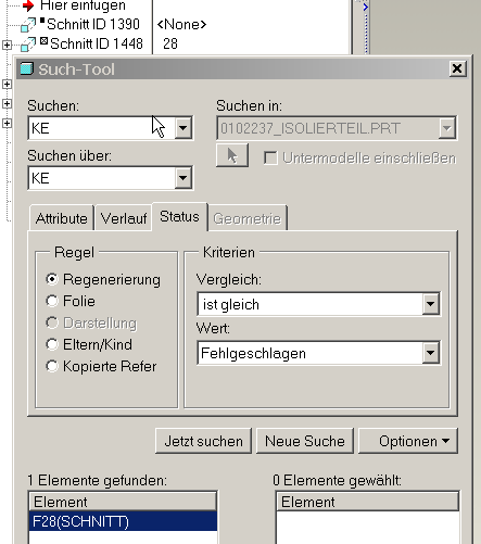

Hallo Gemeinde !
In WF3 möchte ich nach einem Fehler nun den EInfügemodus nach dem Fehler-KE erzeugen. In 2001 würde ich "Modell beheben" und dann "nach Menü" und dann nach "Fehler KE" und das Fehler KE ev. löschen oder unterdrücken.
In WF3 läuft das ja über das Suchen Menü. Nun würde ich gerne die selbe Vorgehensweise in WF3 anwenden. Aber ich suche nun verzweifelt dieses "Fehler KE".
Wo ist das nun ?

Habe zwar kein WF3 zur Hand, aber sollte doch wie in WF2 funktionieren:
suchen #KE
suchen über #KE
Verlauf #Fehler-Ke

Suchen KE #status #Regenerierung fehlgeschlagen
HTH

Ahhh jaaa  , super das is es. Vielen Dank !
