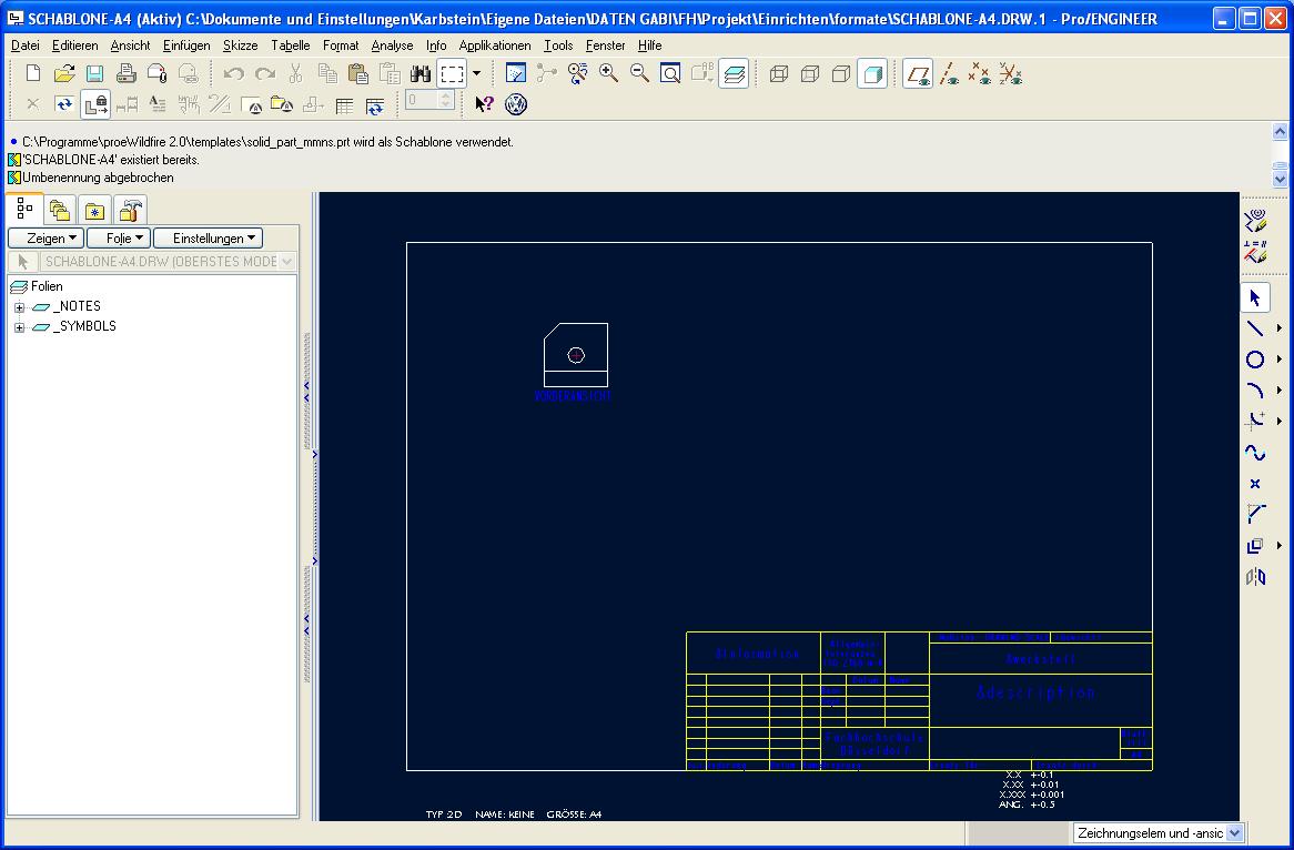

Hallo Ihr lieben,
mir wurde hier in den letzten Tagen sehr geholfen und ich bin auch schon auf einem ganz guten Wissensstand, aber dennoch bleiben einige FRagen offen. Über die Suche habe ich schon herausgefunden, wie man Schablonen erzeugt, aber so ganz funktioniert es noch nicht.
Ich habe eine Zeichnung erstallt, unter Aplikationen auf SWchablone umgestellt und dann versucht Schablenenabsichten zu erzeugen. Das klappt auch aber die Projektionen sind keine und wenn ich dann eine Zeichnung mit dieser Schablone etstelle, werden die Ansichten nicht erzeugt, sonder diese komische Ansichten bleiben so wie auf der Schablone. Ich habe hier auch gelesen, dass die Schablone den gleichen Namen haben soll wie die Startteile, aber ich haben ein Startteil und dazu müsste ich für jedes  DIN A -Format eine Zeichnungsschablone anlegen, so würde das ja nicht funktionieren.
Wer kann mir weiterhelffen.
Viele Grüße, Gainger

auch hierbei wäre es hilfreich, deine Systeminfo mit anzugeben (Welche ProE-Version usw.) .
Wenn du auf das Ansichtssymbol doppelklickst, erhält du schon die Ansischtsoptionen, oder ?
Bezüglich der unterschiedlichen Formate haben wir eine Schablone mit den Ansichten. Dann fügen wir über Mapkey den passenden Rahmen ein.
Vielleicht stellst du deine Schablone hier mal rein.

also:
1 - die Schablonen-Ansichten müssen auf eine "orientierung verweisen, die in Deinem Modell vorhanden isr (z.B. VORNE)
--> das ist dann eine Basisansicht (Typ "Allgemein)
2 - die Projektionen haben dann den Typ "PROJEKTION" und verweisenn auf Deine Basisansicht.
dann klappts auch
