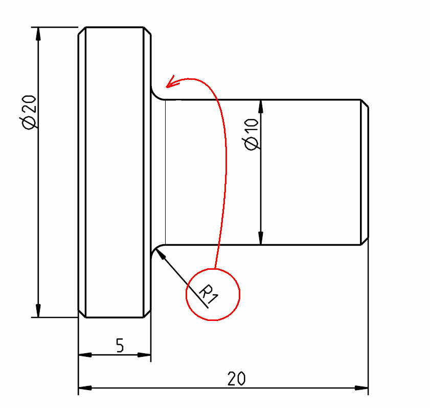

bei meiner Zeichnung ist ein weiteres Problem aufgetaucht. Ich möchte bei meinem Lagerdeckel die Bohrungen bemaßen. Dabei habe ichdas Problem, das die Bemaßung die mit Zeigen/Wegnehmen erzeugt werden immer auf der falschen Seite plaziert sind.
Das Problem taucht öfters auf, meist wenn ich ein Rotations KE in einer Ansicht bemaße und die Position bestimmen möchte.
Kann man das irgendwie ändern?
Mit Standardbemaßung kann ich das natürlich umgehen, das will ich aber nicht.

ich wurde wohl falsch verstanden. Deshalb mal ne skizze und die Frage wie ich die Bemaßung des Radius verschieben kann.
Ich kann das mit Zeigen/wegnehmen nicht auswählen. ProE positioniert das Maß immer wie abgebildet.

Funktioniert folgendermaßen:
Radienmass selektieren, rechte Maustaste #Ansatz editieren
Den oberen Radius selektieren fertig.

der Hintergrund darin liegt folgendermaßen versteckt. Pro/E teilt einen Kreis in zwei Teile, somit hast Du beim Radius platzieren auf einer Kante eines Zylinders zwei Möglichkeiten. Je nach dem, welche "Hälfte" der Kante Du wählst, zeigt er Dir in der Zeichnungsansicht den Radius einmal oben und das andere mal unten. Das ist nunmal so. Aber wie mein Vorredner schon gesagt hat, mit "Ansatz editieren" ist das kein Problem.

BTW zum Thema: Wenn man mehrere Kanten gleichzeitig verrrunden will, zeigt ProE das Radienmaß immer nur an einer der verrundeten Kanten an. Will man das Maß aber in der Zeichnung an einer anderen als der gezeigten (verrundeten) Kante darstellen, kann man das genauso "verschieben" wie Olaf es beschrieben hat.

wenn du natürlich den Radius in der Skizze des Rotations-KE mit drin hast, dann geht die Sache mit dem Ansatz editieren IMHO nicht. Das geht nur, wenn es sich dabei um ein Rundungs-KE handelt. Bei den Rotations-KEs wird es so angezeigt, wie es in der Skizze bemaßt wurde.

Stimmt - habs grad auf die Schnelle ausprobiert und kann Udo´s Erklärung bestätigen.
Wenn man den Ansatz eines Radius ändern möchte, muss man den Radius auch als Radius erzeugen und nicht als Rotations-KE.

Ich habe durch eure Hilfe mein Problem gelöst. In Fällen in denen ich den Radius als KE erzeugen muss(zb. ein Einstich einer Welle besteht aus zwei verschiedenen Radien), werde ich die Skizze dementsprechend bemaßen.
