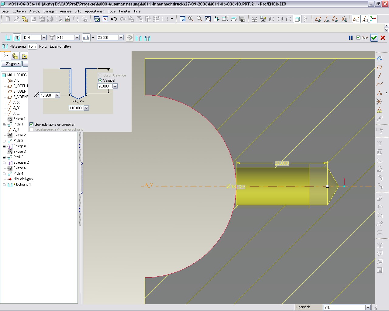

Guten Morgen alle miteinander,
kann mir jemand bei folgendem Problem helfen?
Ich erzeuge eine Gewindebohrung an einem Innendurchmesser.
Soweit, so gut.
Leider beginnt diese Gewindebohrung tangential, ist daher einfach mitten im Material und wird in der Zeichnung dann auch nicht erkannt.
Was kann ich machen?
Irgendwie mit sekundärer Referenz(Innendurchmesser)verschmelzen oder so?
Thx

Das Thema ist hier schon oft angesprochen worden.
Bei Durchgangsbohrungen hilft man sich gerne dadurch, daß man an der geraden Fläche startet und die gebogene fläche als Endreferenz (bis zu) nimmt.
Vielleicht kannst Du Dir hier dadurch helfen, das Du erst die Kernbohrung setzt, dann eine Hilfsebene am Gewindegrund und von dort eine Gewindekosmetik "bis zu" der gebogenen Fläche...
Schöne Grüße aus Wegberg
Bernhard

bisher habe ich alle Gewinde über Mat-Schnitt=>Einfügen=>Kosmetik=>Gewinde gemacht.
Da gab's auch nie Probleme und schneller ist's allemal.
Jetzt habe ich mich mal durchgerungen die "ordentlichere" Gewindevariante zu wählen und schon geht der Sch... los.
Naja, bleibe ich eben bei Kosmetik.
Trotzdem Danke.

Vorschlag, bzw. workarround
Einfach eine kleine Fase erzeugen.
Dabei die Kernbohrungsfläche wählen und bei gedrückter shift Taste die Halbrundfläche wählen. Ergibt eine OxO Fase. Siehe Bild

Hi OS,
wäre auf alle Fälle eine funktionierende Alternative.
ABER der Aufwand für so ein lächerliches Gewinde.
Da ist das Ding ja an der Maschine schneller gebohrt und geschnitten als ich es reingepinselt habe.
Außerdem bin ich hier auf einer Sklavengaleere tätig, da kann ich unmöglich so einen Haufen Zeit in ein Gewinde investieren...hier geht nämlich alles gschwind und kost nix!
