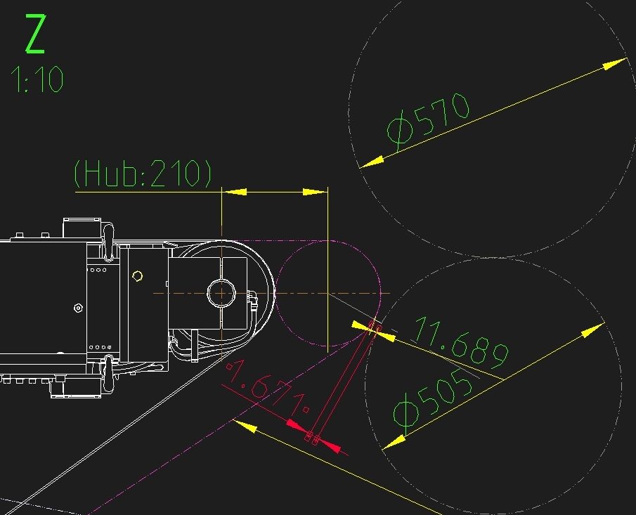

Liebe Pro/E-User,
ich habe das Problem, das ein High-Tec-Pro/Gramm wie unser geliebtes Pro/E leider nicht so ohne weiteres in der Lage ist, zwischen zwei Kreisen mir den tang. kürzesten Abstand zu bemaßen. Erschwerend kommt in meinem Fall hinzu, das einer der beiden Kreise eine Kurve ist (dürfte dabei aber nicht sooo viel ausmachen).
Pro/E möchte  immer eine "Referenz-Parallele" (Körperkante o.ä.), die die Lage des Maßes angeben soll. Oder wenn gerade mal wieder keine geeignete Kante verfügbar ist, muß man sich mit einer Konstruktion mit 2D-Elementen behelfen. Dies hat aber dann leider zur Folge, dass dieses Mass immer im (Papier-)Maßstab 1:1 dargestellt wird. Dies nützt einem natürlich GAR NICHTS!
Hat einer von euch da draußen evtl. eine Idee, wie man so etwas korrekt in den Griff kriegen könnte? Bin für jede Anregung dankbar!

tja - mmmmh - also wenn mich nicht alles täuscht, liegt die kürzeste Verbindung zweier Kreise immer auf einer gedachten Linie durch die Mittelpunkte beider Kreise.
Wie wärs wenn Du eine skizzierte Kurve in der Baugruppe (oder Teil) erzeugst, die beiden Kreise als Referenz nimmst und dann eine Mittellinie durch die Mittelpunkte ziehst.
Auf dieser Mittellinie erzeugst Du dann eine Linie, deren Endpunkte auf den Kreisen liegen. Die Länge dieser Linie kannst Du mit einem Referenzmaß bemaßen und das dann in der Zeichnung darstellen lassen. Die Kurve (Linie) selbst kann man ja über Folien ausblenden.
Zugegeben - eine ganz schöne Krücke, aber hilft beim Gehen.

Hi Thomas,
hey, das war ein super Tipp! Auch wenn´s eine Krücke ist, aber die ist Dauerlauffähig!
Zumindest heiligt das Ergebnis die Mittel. Nebenbei hat diese Möglichkeit noch den kleinen Vorteil, das bei Änderung der Variablen das Maß immer schön auf Ideallinie bleibt.
