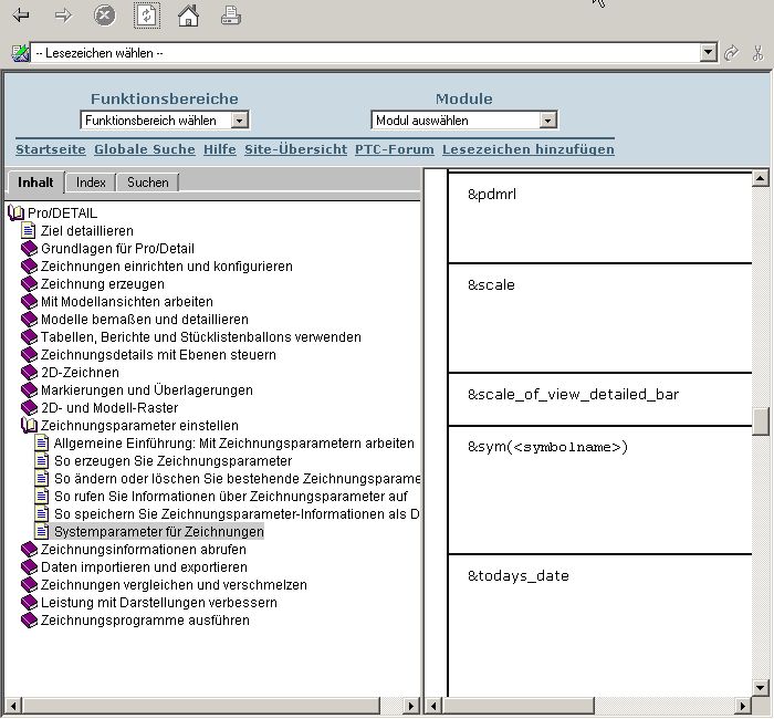

ich habe da mal eine Frage. und zwar habe ich Zeichnungsrahemen erstellt mit dem PArameter &scale. Der wird bei der Zeichnungserstellung dann abgefragt. Er sollte aber automatisch da sein, weil ich ihn ja nicht eingeben möchte. Ich hoffe ich konnte mich einigermaßen verständlich ausdrücken.
Wie kann ich diesen Parameter richtig implementieren?

Kann ich jetzt nicht nachvollziehen...
Hast Du eine Notiz erstellt oder einen Tabelleneintrag mit "&scale" ?
Vielleicht ein Rechtschreibfehler?
Der Maßstab im Zeichnungsrahmen wird erst nach dem Hinzufügen eines Modells richtig angezeigt.
Die Einstellung für den Maßstab in der Zeichnungs-dtl ist diese: zB.
draft_scale 1:1
Arni

Schau mal in der Hilfe nach Zeichnungsparametern, &scale gehört dazu.
Lösch also den Parameter in deinem Modell.
&scale zeigt den Maßstab der Hauptansicht.
Schaltest du die Zeichnungsanzeige um auf Parameter, solle dort DRAWING SCALE stehen.

Wenn Du den Ansichtsmaßstab in der Zeichnung vom Modell aus steuern willst, dann heist der zu erzeugende Parameter im Modell
drawing_scale_factor
und nicht scale.
Maßstab 1:1 zB. wäre dann Wert 1

Also, in der Hilfe finde ich nicht mal welche Parameter ich verwenden kann. Die, die ich ausprobiere habe ich hier zusammengesucht. Ein paar funktionieren auch, z.B. &format und &total_sheets. Aber Scale funktioniert genauso wenig wie drawing_scale_factor. Und t_sheet funktioniert auch nicht. ICh weiß nicht mehr was ich noch ausprobieren soll. Das ist mir alles ein Rätsel.
Für weiter Vorschläge wäre ich wirklich sehr dankbar.....

wozu der Parameter SCALE ? Wenn du den Maßstab in der Zeichnung sehen willst, wird in einem Tabellenfeld im Rahmen &scale reingeschrieben. Kein Parameter im Modell erzeugen.
Es sei denn du willst einen eigenen Parameter im Modell haben. Dann solltest du ihn anders nennen, z.B. model_scale.

Wie ReinhardN schon gesagt hat handelt es sich bei scale um einen schon vordefinierten Zeichnungsparameter, den ich nicht und auch nicht im Modell anlegen muß. Könnte mir gut vorstellen, dass sich der im Modell angelegte Parameter und der Zeichnungsparameter behaken - also ich würd' ihn rausschmeissen.
BTWBy the way (So nebenbei bemerkt): Mir ist schon öfter aufgefallen, dass er spinnt, wenn ich Scale gross schreibe; Kann das bei Dir der Fall sein?

musste scale tatsächlich klein schreiben..
puh... endlich geschafft.
Ganz großen Dank an alle die sich Zeit genommen haben, mir zu antworten.
