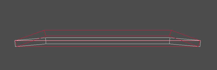

ich habe folgendes Problem:
Zur Darstellung der Auslenkung einer Feder in ProE habe ich die Feder 2x modelliert und in eine Baugruppe eingefügt. Nun möchte ich davon eine Zeichnung generieren wobei die ausgelenkte Feder schraffiert dargestellt werden soll.
Ich habe mal ein wenig mit der Foliensteuerung probiert. Allerdings hat es nicht geklappt.
Wie kann ich das nun bewerkstelligen?

Vielleicht einen Schnitt darstellen und nur die eine Feder geschnitten darstellen und Schraffur anpassen?
Habe ich Dein Ziel richtig hellgesehen?
Wenn nicht umschreibe Deine Absichten etwas genauer!

hi,
also konkrete Skzizze: 2 Tellerfedern(je ein part) in einer Baugruppe. Bei der Ableitung soll eine Feder(die rote) nur als Strichlierte Linie dargestellt werden.
Hoffe das es jetzt klarer ist.

Ahh!
Ansicht->Modelldarstellung->Komponentendarstellung "Ausblenden" oder so
nagel mich aber bitte nicht fest!

Wie wärs, wenn du eine Feder als Volumen (sollte die sein, die den verbauten Zustand darstellt), die zweite als Fläche darstellst. Über die Kantendarstellung gibst du der 2. Feder einen anderen Linienstil (z.B.: Strich-Punkt-Punkt).
Oder, nein, sogar noch besser: du erzeugst einen Querschnitt und hast die verbaute Feder schraffiert, die zweite ohne Schraffur.
Nein, doch nicht gut, weil da geht dann die HLR darstellung nicht. Also doch wie anfangs beschrieben.

hi,
@Pro_Blem:
so kann ich zwar in der Baugruppe die ansicht ändern, aber wie kann ich in der Zeichnung die Linienart auf zb. Phantom ändern?
@kritzi
Bin dabei. kann ich denn das Part als ganzes selektieren? Ich schaffe nur die einzelnen Kanten was sehr mühselig sein kann(bei größeren Elementen. Kannst du das mit der Kantendarstellung genauer erklären?
thx

Original erstellt von orowan:
... nicht Kanten... sondern Komponentendarstellung ist das Stichwort!
Gruß Frank
[Diese Nachricht wurde von frank08 am 29. Sep. 2006 editiert.]

Original erstellt von frank08:
Ah, jetzt klappts. Kann ich denn einzelen Kanten, zur bessern Übersicht, auch aus der Ansicht löschen?

Naja, ich dachte, wenn es sich nur um eine kleine Tellerfeder handelt, ist die Auswahl der Kanten akzeptabel, für mehrere oder komplexe Bauteil sollte man schon die Komponentendarstellung verwenden.
Der Ansatz mit der Fläche wäre auch nur für die Modellierung im Teil gedacht, damit man das betroffene Teil auch im natürlichen Zustand erkennen kann.
