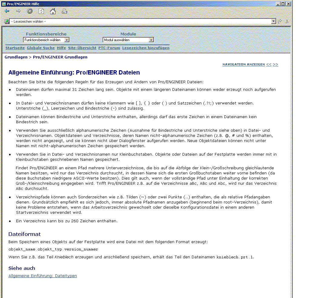

Guten Morgen zusammen
Kann mir jemand von euch sagen, ob es bei Pfadangaben in der search.pro eine Längenbegrenzung oder Begrenzung der Pfadtiefe gibt?
Z.B. nur 100 Zeichen lange Pfade oder nur 13 Ebenen tief oder so was???
Vielen Dank
Christoph
erstellt am: 27. Sep. 2006 09:27    Editieren oder löschen Sie diesen Beitrag!  <-- editieren / zitieren -->   Antwort mit Zitat in Fett Antwort mit kursivem Zitat
hier ein Auszug aus der Online-Hilfe.
Gruß aus dem Norden
gradl76

Hallo Peddersen
Danke für die schnelle Hilfe.
Es lang aber nun doch nicht an der Länge sondern ein ganz ordinärer Tippfehler hat sich eingeschlichen. Pech war, dass ich genau mit diesem falschen Pfad rumprobiert hab. Alle anderen wären in Ordnung gewesen.
Grüße vom Bodensee
Christoph
