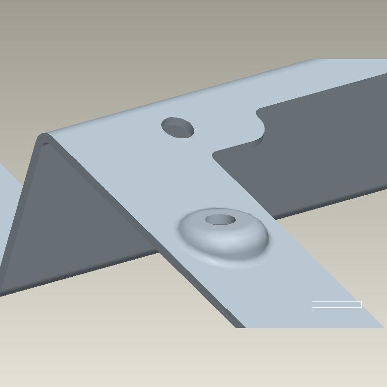

Ich habe bei der Modellierung von Prägungen ein Problem.
Zuerst mal ein Bild.
Bis dahin ist alles Ok. Die Prägung wird nach einer Seite gedrückt.
(Frage: Kann der Prägestempel dauerhaft eingeblendet werden. Wäre hilfreich bei der Positionierung).
Nun meine Frage. Da hier wahrscheinlich die Tiefziehfähigkeit des Materials (2mm 1.4301) nicht ausreichen wird, wollen wir die Prägung sozusagen aufteilen; ein Teil wird von oben, der andere von unten gedrückt = Halbierung der Ziehlänge.
Kann man sowas modellieren? Es überlegern sich 2 Prägungen und da steigt bei mit das Programm aus...
Hat jemand ne gute Idee?
Grüße fogo

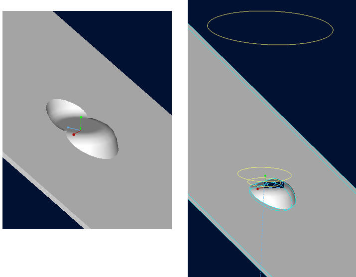

hallo
Ich nehme an, du willst die Prägung so haben, dass Mitte Blech auch Mitte Prägung ist (Also halbe Prägung nach oben, halbe nach unten).
Wenn dem so ist, dann setzt du einfach den ersten Stempel ganz normal an. Die zweite Seite erzeugst du, indem du einen 2. Stempel von der Gegenseite drücken lässt.
Im Bild siehst du auf der Linken Seite das Resultat, hoffe, dass ich deine Erklärung richtig gedeutet habe, im Rechten Bild siehst du den Stempel (in gelb) der dagegendrückt.
Zum Einblenden der Stempel: Leg dir eine Baugruppe an, erzeuge ein Skelett, erstelle in diesem die Einbaureferenzen der Werkzeuge (als Koord. System zum Beispiel), gib diese Referenzen über PubGeom / KopGeom ins Blech, und verwende sie als Einbaureferenz für die Stempel. Jetzt kannst du über die Baugruppe alle Teile einbauen und ändern.

Hallo Kritzi,
du hast das genau richtig verstanden. Ich werde das heute gleich mal ausprobieren, mal sehen ob es klappt.
@Peddersen: steigt aus soll heißen ich bekomme Fehlermeldungen.....

Hallo nochmal,
konnte es nach den Angaben von Kritzi so modellieren, das man sieht wie es werden soll.
Nach ein paar Radien im Nachgang und es sah gut aus.
