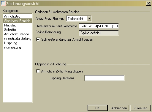

Hey.
Ich hab ein problem:
ich habe mit pro/e eine welle erstellt und möchte in der zeichnung einen schnitt machen.
unzwar hat meine welle eine passfedernut und diese will ich von der seite aus schneiden und diesen extra anzeigen lassen. also das der schnitt nicht in der basisansicht vorhanden ist sondern halt extra.
Aber bekomme das einfach nicht hin.      :-(
Kann mir einer helfen?

eine geschnittene Detailansicht bekommst du nicht so ohne weiteres hin, wenn die Basisansicht nicht geschnitten ist. Also machst du entweder in der Basisansicht einen Ausbruch und davon eine Detailansicht. (Das wäre der saubere Weg) Oder du erstellst eine zusätzliche Basisansicht als Teilansicht. Hier kannst du dann den Schnitt einstellen. Die Markierung in der Basisansicht müsstest du dann manuell machen.

Hallo Tobias,
Dein Problem sollte sich so lösen lassen:
#Einfügen#Zeichnungsansicht#Detailansicht.
Danach einen Punkt auf der Geometrie wählen, Spline ziehen und irgendwo auf der Zeichnung ablegen.

Wildfire2 ist gut, da gehts wie folgt:
Erzeugst Du eine Ansicht (Basis oder Projektion is Wurscht)
Rechtsclick auf die Ansicht->Eigenschaften oder Doppelclick, und Du kriegst ein Fenster siehe Anhang.
Wählst Du Sichtbarer Bereich + Teilansicht dann suchst Du Dir eine Referenz aus und skizzierst den Berandungsspline.
Drückst Du zuweisen.
Dann kannst gleich auf Schnitte wechseln und Deinen Schnitt einsetzen wie gehabt!
Hoffe, das ist ausführlich genug!
