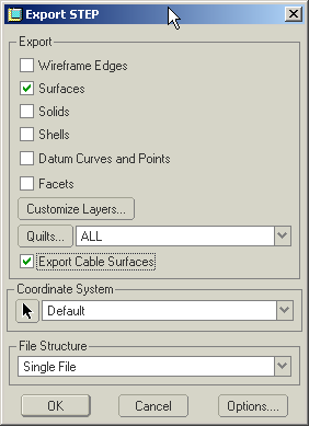

Hallo Miteinander,
Ich möchte eine Cabling Baugruppe exportieren. Leider bleiben die eigentlichen Kabel auf der Strecke. Weiß einer von Euch ein flotte Config-Option oder Ähnliches, was weiter hilft.

Manchmal hat man 'Knöppe' auf den Augen. Siehe Option "export cable surfaces"
