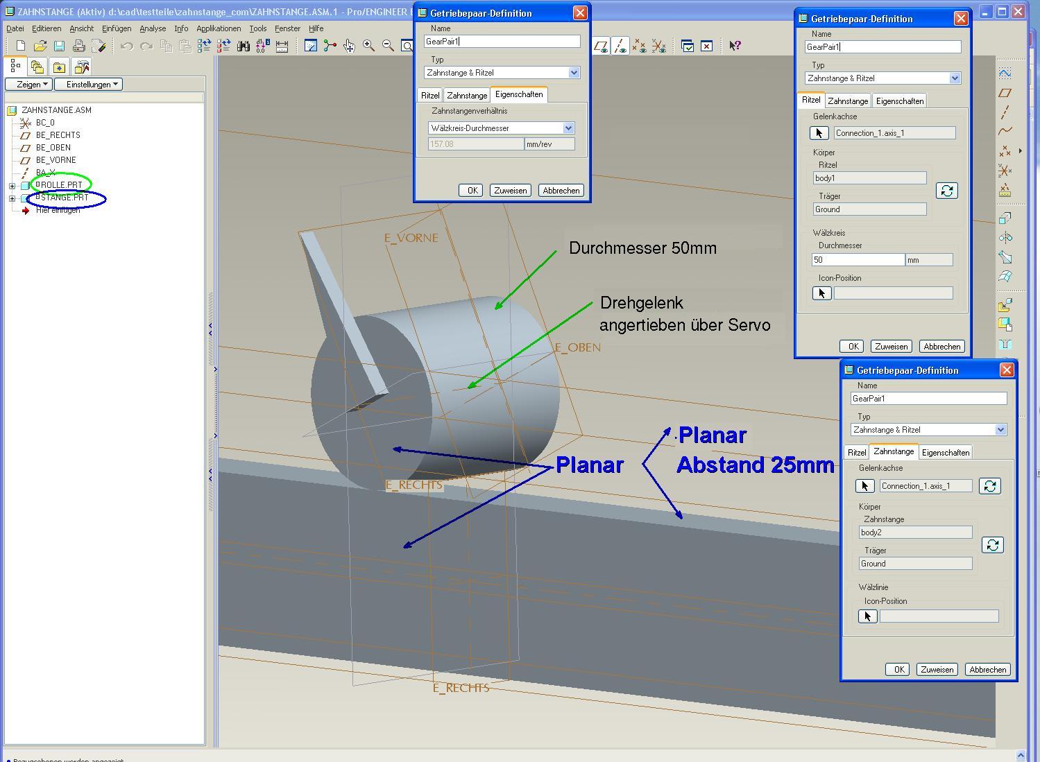

erstellt am: 18. Sep. 2006 11:51    Editieren oder löschen Sie diesen Beitrag!  <-- editieren / zitieren -->   Antwort mit Zitat in Fett Antwort mit kursivem Zitat    Unities abgeben: 1 Unity (wenig hilfreich, aber dennoch)2 Unities3 Unities4 Unities5 Unities6 Unities7 Unities8 Unities9 Unities10 Unities Nur für Lupo80 10 Unities + Antwort hilfreich
Schau dir mal die Einbaubedingungen von Ritzel und Stange an.
Ritzel: Drehgelenk
Stange: zwei planare Gelenke
Wichtig ist auch bei der Getriebedefinition Körper bzw. Träger
Bild ist im Anhang...
Beste Grüße,
Max

erstellt am: 19. Sep. 2006 09:38    Editieren oder löschen Sie diesen Beitrag!  <-- editieren / zitieren -->   Antwort mit Zitat in Fett Antwort mit kursivem Zitat    Unities abgeben: 1 Unity (wenig hilfreich, aber dennoch)2 Unities3 Unities4 Unities5 Unities6 Unities7 Unities8 Unities9 Unities10 Unities
So hallo, also mit n bissle rumgespiele hats geklappt.
Vielen Dank für die Tips.
