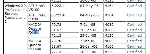

Guckst Du hier mal zu zertifizierten Treiberversionen, die 81.67 ist doch eigentlich grade toll, oder?
Laut Nvidia ist das der aktuelle freigegebene Treiber. http://www.nvidia.de/page/ws_partner_certified_drivers.html
Die 81.67 ist schon fast ein Jahr alt. Ich werde es aber trotzdem mal probieren, vielleicht bringt es ja was.
Nun ja...
Wenn man Deinen Link genauer anschaut, dann ist Dein Treiber schon für PTC-Produkte freigegeben, aber eben nicht für Pro/E.
Wenn Du dem Link zu PTC folgst und dann "nach Produkt" zur WiFi2 gehst, findest Du z.B. unter dem Link "HP" eine genaue Auflistung welche Treiberversion sich mit welcher Wochenversion am wohlsten fühlt - in Deinem Fall wäre das sogar nur die 72.13 für die Wochenversion M120. Bei uns verträgt sich die 81.67 bestens mit der M120 unter XP, aber wenn Du ganz sicher gehen willst...
Ich fürchte das ist ein Trugschluss. PTC wird den jeweils aktuellen Treiber auf die aktuelle Wochenversion zertifizieren. Den Kreuzvergleich werden sie sich wahrscheinlich sparen. Da die Treiberentwicklung auch aus Fehlerbereinigung besteht(auch zertifizierte Treiber können Fehler enthalten), würde ich prinzipiell immer den neueren Treiber wählen.
Die 81.67 werde ich aber trotzdem mal probieren.
Aus Erfahrung kann ich dir sagen, dass der aktuellste Treiber nicht immer der Beste ist. Fakt.
Ich hatte vor einiger Zeit mal den Fall, dass mir die EDV einen neuen Rechner hingestellt hatte und überall die aktuellsten Treiber installiert hatte. Dummerweise lief WF II damit so gut wie gar nicht. Es war kein vernünftiges Arbeiten möglich, weil es ruckelte und Pro/E ständig abstürzte. Als wir dann bei PTC nachgeschaut und eine ältere Treiberversion installiert haben, lief es einwandfrei.
Leider kann ich dir nicht sagen, welche Hardware es war, weil ich mittlerweile den Arbeitgeber gewechselt habe.
Ich wünsche dir, dass es auch nur der Treiber war und das Problem damit gelöst ist.

hierzu gehörte auch der von PTC empfohlene 72.13.
Ich habe nun auf den Rechner den neusten Treiber installiert und bis jetzt gibt es keine Probleme.
Die Logik der Zertifizierung kann ich daher nicht ganz nachvollziehen.

Original erstellt von edgar8:
[...]würde ich prinzipiell immer den neueren Treiber wählen.[...]
Ich habe mich am Freitag auf der CAT/Pro mal mit Stefan Hummel  von PNY zu diesem Thema unterhalten und ihn auch einen Blick auf diesen Beitrag werfen lassen. Trotz reichlich Messestress hat er sich sehr ausführlich Zeit genommen (Danke noch mal!!), ich werde versuchen das mal kurz zusammengefasst wiederzugeben:
Grundsätzlich sollte Deine Grafikkarte diesen Fehler nicht zeigen.
Sofern eine Ferndiagnose möglich ist, klingt das für ihn nach einem Treiber- oder Einstellungsproblem.
Generell sollten neuere Treiber natürlich toller sein, fehlerfreier und auch mehr Performance bieten - aber zur Fehlerdiagnose und zum Nachvollziehen bietet sich ein zertifizierter, bewährter Treiber an, z.B. hier die 81.67.
Einstellungen, die sich problematisch auswirken könnten, finden sich unter "Eigenschaften von Anzeige / Einstellungen / Erweitert / Quadro / Leistungs- & Qualitätseinstellungen":
Zum einen unbedingt auf "Pro/E WiFi" einstellen, zum anderen die "Grundeinstellungen" und "Erweiterten Einstellungen" auf den Standard zurücksetzen!
Unter "Erweiterte Einstellungen" gibt es zwei Einstellungen, die Dein Problem verursachen könnten - leider kann ich Dir nicht genau sagen welche, da die Maschine an der Stefan mir die Einstellungen gezeigt hat komplett englisch war und ich jetzt nichts falsches sagen will...
Aber: Wenn Deine Grafikkarte wie geschrieben wirklich von PNY ist, dann gibt es einen schnellen und einfachen Weg:
Ruf die PNY-Quadro-Hotline an, gib Deine Seriennummer durch und Dir wird geholfen werden!  Tel.: 02405 / 40848-40
HTH , viele Grüße und bitte danach eine Rückmeldung an dieser Stelle!

@Michael 18111968
da hab ich ja was los getreten  - Danke für die Bemühungen!
Die 81.67 hab ich z.Z. installiert, viel geändert hat sich aber nicht.
An den (erweiterten/)Einstellungen hab ich nichts geändert, da diese durch die Profilauswahl "Wildfire" die richtigen Werte zugewiesen bekommen sollten. Warum ich dort noch Häkchen setzen/entfernen soll, ist mir nicht ganz klar. Die Anwendungsprofile wurden ja extra dafür erstellt,daß auch jeder Depp damit klar kommt  . Ich werde morgen aber noch mal ein bisschen rumprobieren -vielleicht hilft es ja.
Wenn ich nicht weiter komme, rufe ich mal die Hotline an.
Danke noch mal
Stell die Profileinstellung unbedingt mal auf Standard zurück. Wir hatten mit verschiedenen Grafikkarten (auch ATI) diverse Probleme, wenn das Profil auf "Pro/ENGINEER" oder "Pro/ENGINEER Wildfire" stand, welche bei der Standardeinstellung ohne Nachteile verschwanden.
Frag mich bloss nicht warum...

Original erstellt von giatsc:
Sorry, aber das ist keine ATI-Karte.
Ich würde vorschlagen, dass jetzt erstmal die Vorschläge vom Experten (Stefan) umgesetzt werden, wenn das nicht klappt, kann man es ja immer noch auf die kreative Art versuchen.
Aber prinzipiell meine ich, dass man bei einer Profi-Karte auch professionell an die Lösungsfindung rangehen sollte. Also locker bleiben, Punkt für Punkt abhaken und nicht rumraten.
Sorry wenn ich mich vielleicht unklar ausgedrückt habe, aber das war ein durchaus ernstgemeinter, seriöser Rat.
Ich weiss, dass dies kein ATI Karte ist, deshalb habe ich ja geschrieben: Wir hatten mit verschiedenen Grafikkarten (auch ATI) diverse Probleme,... Also was soll das     ?
Fakt ist, dass wir 200 Arbeitsplätze haben, die (zumeist mit NVIDIA Quatro FX 1000) mit dem Standardprofil und nicht mit der Pro/ENGINEER Wildfire Einstellung fahren...
Gruss Thomas
