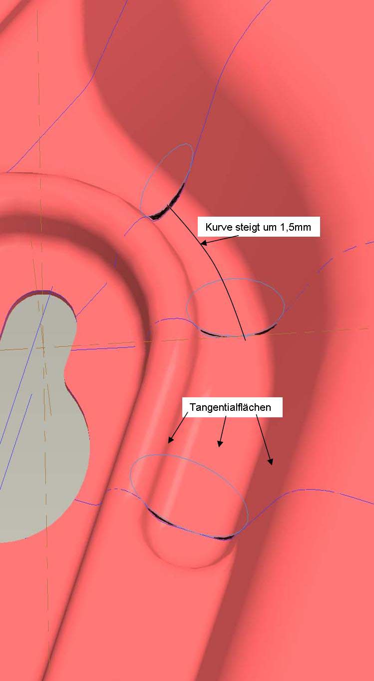

Hi @ all!
Ich hoffe es kann mir jemand bei meinem Problem helfen!?
Ich habe ein Bauteil wie es im Anhang zu sehen ist.
Die vorhandene Kontur muss um die schraffierte Fläche im Bild angehoben werden.
Es entsteht sozusagen eine sich verjüngende Röhre.
Meine Beschreibung ist bestimmt nicht so gut aber vielleicht geht das mit den Bild.
Ich bedanke mich jetzt schon mal bei allen!!

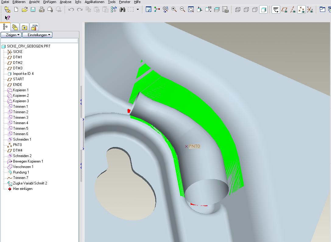

welches KE du nutzen mußt weißt du ja nun!
Wie man es bedient findest du in der Pro/E Hilfe.
Einfach mal Zug-Ke bei der "globalen Suche" eingeben.
Aber um dir eine Hilfe zu geben.
Du wirst dir im Vorfeld 2 Leitkurven erstellen müssen.(Aussenkontur deiner Röhre)
Dann im Zug-KE die Leitkurven wählen un ein Kreis skizzieren.
--> fertig

Wichtig ist bei diesem KE:
Die einzelnen Skizzen müssen gleich viele Elemente haben.
Wenn der Querschnitt EIN Kreis ist, ist das schon mal kein Pro/Blem.
Also zur Vorgehensweise:
Am Besten vorher schon ne Leitkurve skizzieren
Dann variables Zug-KE
Die Leitkurve wählen
Erste Skizze zeichnen
Dann zur nächsten Skizze wechseln
(So und jetzt schrei ich mit Dir um Hilfe, weil ich nicht mehr finde!!!)

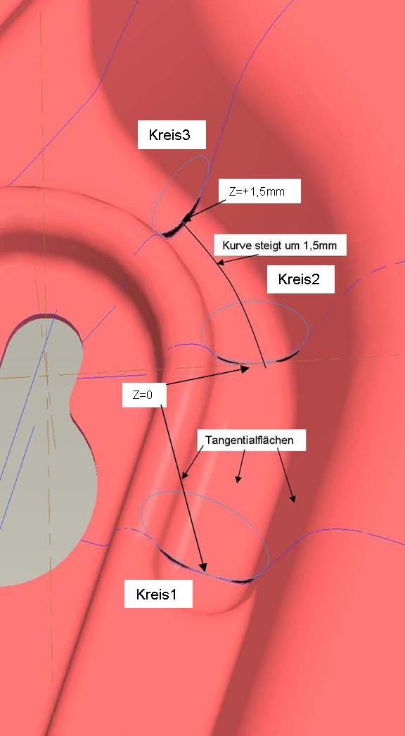

erstellt am: 14. Sep. 2006 15:15    Editieren oder löschen Sie diesen Beitrag!  <-- editieren / zitieren -->   Antwort mit Zitat in Fett Antwort mit kursivem Zitat    Unities abgeben: 1 Unity (wenig hilfreich, aber dennoch)2 Unities3 Unities4 Unities5 Unities6 Unities7 Unities8 Unities9 Unities10 Unities
Das wird wohl stimmen.
Hatte ja am Anfang schon erwähnt das ich es nicht sehr gut beschreiben kann.
In dem Bild ist eine Sicke zu sehen.Dies möchte ich gerne verändern.
Im Bild sollten auch drei Kreise zu sehen sein die Tangential zu den drei Flächen(Unten,recht,links)erstellt wurden.
Die "neue" Sicke die entstehen soll, muss der Kreiskontur folgen.(Was ich versucht habe mit der schwarz angedeuteten Fläche darzustellen)
Die Leitkurve folgt der Krümmung die sich in der Verjüngung in Z-Richtung um 1,5mm erhöht.
puhh... ich hoffe das ich es etwas besser beschreiben konnte.

Jetzt mal langsam,
hier reden mehrere von einem KE, was den Namen betrifft, aber es werden zwei Arten von KE angesprochen.
Also, Pro_Blem, das was Du meinst ist ein Zug-Verbund-KE. Hier habe ich eine Leitkurve auf der ich verschiedene Punkte für diverse Skizzen bereit halte.
Die anderen meinen alle das Zug-KE mit variablem Schnitt.
Am besten erstellst Du Dir die Kurve am "Boden", denn diese benötigst Du, um tangential zwischen die Flächen zu geraten.
Dann kannst Du Dir aussuchen, mit welchem KE, Du das gestalten möchtest. Du hast beide Möglichkeiten.
Beim Zug-Verbund-KE hast Du den Vorteil, daß Du Dir an einem bestimmten Punkt einen bestimmten Querschnitt erstellen kannst. Dies könntest Du zwar beim Variablen Zug-KE auch, aber erst auf Umwegen.
Das Variable Zug-KE folgt einer oder mehrere Leitkurven. Das Zug-Verbund-KE hingegen verbindet Elementpunkte der einzelnen Skizze miteinander.
Kannst ja mal ein Modell von Deinem Problem reinstellen, sofern es Dir möglich ist. Evtl. sogar als Schrumpfverpackung oder Step.

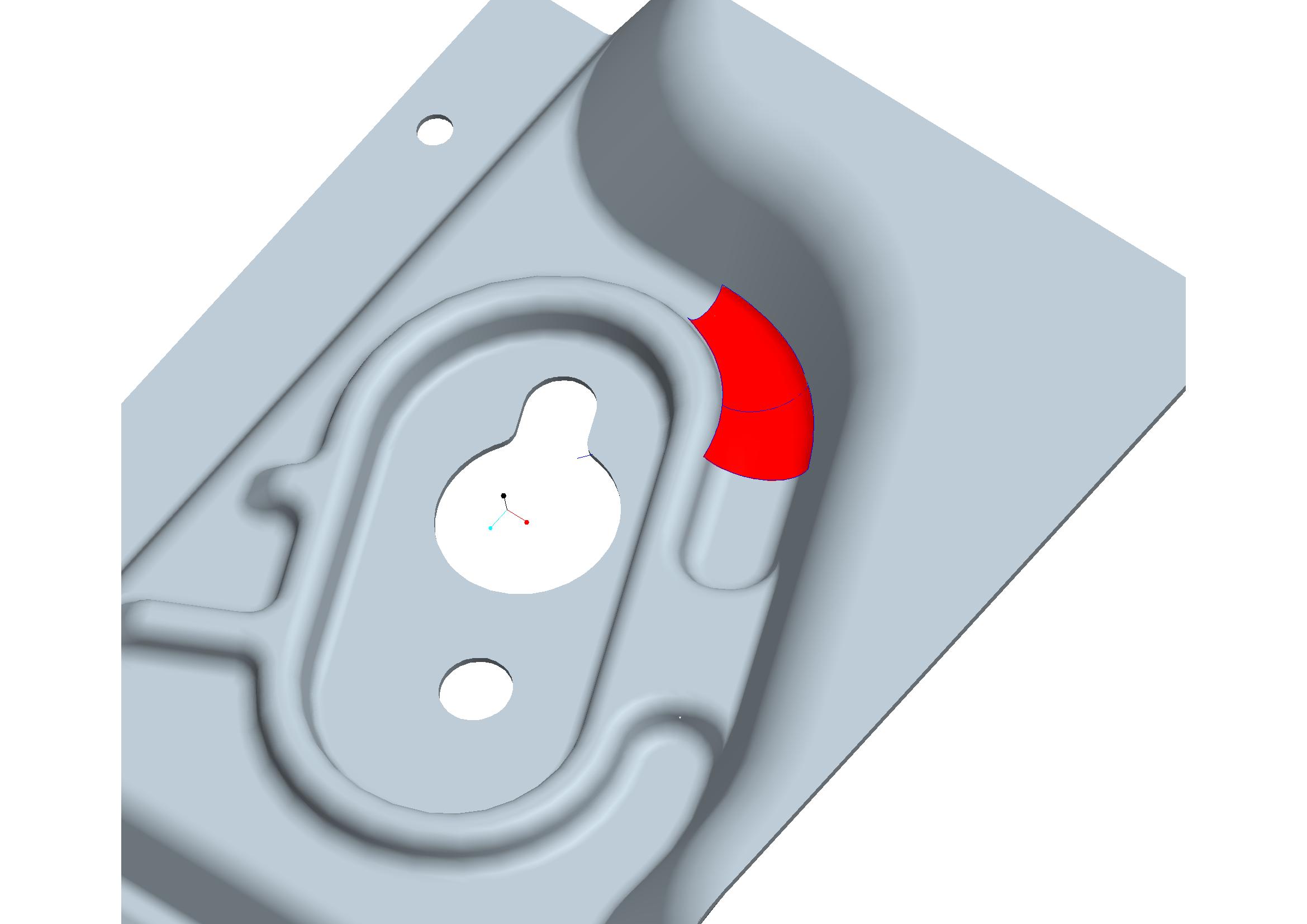

erstellt am: 14. Sep. 2006 15:33    Editieren oder löschen Sie diesen Beitrag!  <-- editieren / zitieren -->   Antwort mit Zitat in Fett Antwort mit kursivem Zitat    Unities abgeben: 1 Unity (wenig hilfreich, aber dennoch)2 Unities3 Unities4 Unities5 Unities6 Unities7 Unities8 Unities9 Unities10 Unities Nur für Salvador_Dali 10 Unities + Antwort hilfreich
klicker, klicker klicker, Groschen fall...???
Du willst also gar nicht das Rohr mit den drei Kreisquerschnitten haben, sondern den Raum zwischen deinem Rohr mit den Kreisquerschnitten und der Sicke auffüllen. Richtig?

erstellt am: 14. Sep. 2006 15:52    Editieren oder löschen Sie diesen Beitrag!  <-- editieren / zitieren -->   Antwort mit Zitat in Fett Antwort mit kursivem Zitat    Unities abgeben: 1 Unity (wenig hilfreich, aber dennoch)2 Unities3 Unities4 Unities5 Unities6 Unities7 Unities8 Unities9 Unities10 Unities
Sicke.zip
GENAU!
Ich möche meine Sicke anpassen, so das alles etwas verundet wird.Die untere Fläche ist dann auch kein eFläche mehr sondern rund.
hab noch mal ein Datenmodel eingefügt!!

Hast Du schon mal über Vollrundung nachgedacht
(die beiden Seitenflächen wählen und als Verfahrfläche die neue erhöhte Bodenfläche)

der Berandungsverbund könnte Dir helfen.
Die Tangentialpunkte der 3 Kreise zur Fläche dienen der Erzeugung
für 2 Raumsplines die natürlich auf den Flächen liegen müssen. (Projektion!)Auftrennen der Kreise an den Tangentialpunkten und für den Berandungsverbund nutzen. Tangentiale Übergänge einstellen.

sicke_crv_gebogen.zip
Moin Salvador,
ich hab da mal was gebastelt. Ich hoffe das ist das was du wolltest.
Schau einfach mal in den Anhang.
Harlekin
Ps: ist mit dem Zug-Ke mit variablen Schnitt erstellt

das mit dem Berandungsverbund ist auch eine sehr gute Möglichkeit, hab Dir mal ein Bild rangehängt. Um die Steigung der Kurve zu bekommen, müsstest Du, wie bereits vorgeschlagen, nach "evalgraph" suchen.
