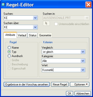

Wie kann ich unter Layer Folieneigenschaften in W2
z.Bsp.: Kosmetik mit Auswahl Fenster (mehrere wählen)
nur Kosmetik auf Layer schieben
geht das mit Regeln oder wo ist die alte Funktion versteckt

Hi Weko,
ja, das geht mit Regeln. Da kannst Du Dir eine Regel erstellen, die sagt, das der KE-Typ eine Kosmetik sein soll.
Dann werden sämtliche Kosmetik-KE darauf gelegt, auch welche, die Du später erst erzeugst.

Mag sein aber ich finde nirgends Kosmetik zu auswählen
ist zwar mächtig vielfältig aber die einfachen Geo's
findet man nicht?????
ganz einfach alle Kosmetik Ke's auf Layer XY
gruss weko

Sehr gut danke, habe unter Sonstiges gesucht!! sorry
aber nun suche ich noch Gewinde (Thread)
wo sind die den
Gruss weko

Ein Gewinde ist auch eine Kosmetik
