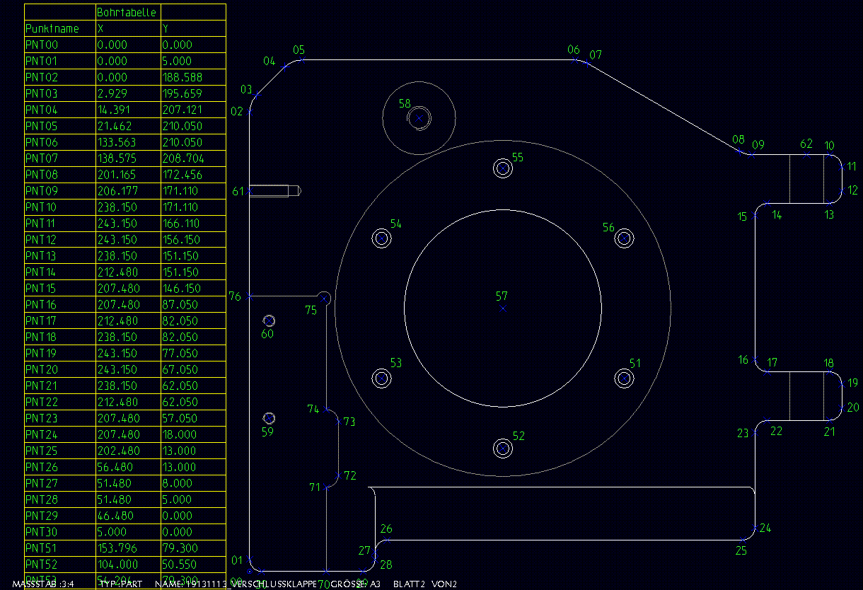

hi ich bin es wieder. Ich hab mich jetzt mal mit dem tool Bohrtabelle beschäftigt weil ich es „eigentlich“ recht praktisch finde, es von uns aber bisher niemand genutzt hat.
Meine Frage: Wenn ich solch eine Tabelle erzeuge beschriftet er die Punkte in der Zeichnung nur wenn ich die Tabelle mit Bohrungen erzeuge. Wenn ich die Tabelle mit Bezugspunkten oder Bezugsachsen erzeuge macht er zwar die Tabelle, beschriftet aber die Punkte nicht. Für meinen Fall wollte ich Bezugspunkte in die Anfangs- und Endpunkte der Radien legen um ein Programmieren der Frästeile zu erleichtern. Es waren ca. 40 Punkte die dann in der Tabelle stehen, die aber nicht in der Zeichnung sichtbar sind.
Geht das einfach nicht oder gibt es da eine Einstellungsmöglichkeit??

Bei Punkten oder Achsen bleibt nur die Möglichkeit, diese in der Zeichnung anzeigen zu lassen. (Bezugpunkte ein, Bezugsachsen ein)
Die Darstellung der Punkte in der Zeichnung kannst Du mit dieser config.pro Einstellung beinflussen: datum_point_symbol
Die Möglichkeiten sind in der Hilfe beschrieben.
Eventuell die Ke's umbenennen nach Wunsch und dann die Tabelle in der Zeichnung aktualisieren.

bei der Darstellung der Punkte kann man sich doch auch mit einer Kosmetik helfen. Nur wenn die Punkte in der Zeichnung dargestellt werden und die Bohrtabelle erzeugt wird steht in der Tabelle der Name des Punktes (zb. PNT03) aber wo der Punkt jetzt auf dem Teil liegt sieht man ja nicht. Ich hab jetzt die Notiz von Hand erzeugt und dann an meine Punkte gesetzt. Hat eben nur ne zeitlang gedauert weil ich mir ja nicht bei jedem Punkt sicher war wo er ist und manchmal nachmessen musste.

Sorry, Bild vergessen

Stimmt so nicht!
Man sieht die Punkt-Porsition auch in der Zeichnung, man muß eben
die Bezugpunkte einschalten.
Die Position wird in der Zeichnung durch winzige Kreuze dargestellt.
Arni

Ja Arni, den Punkt sieht man aber den Namen des Punktes sieht man nicht, das ist doch ein Problem oder??

Ich wiederhole zum 3ten+ letzten Mal:
Bezugspunkte einschalten!
#Ansicht #Darstellungseinst #Bezugdarstellung
bei #Punktesymbole den Haken setzen!

"Bezugspunkte einschalten!
bei #Punktesymbole den Haken setzen!"
Danke Arni das war es!!!!!
