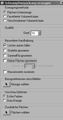

hallo miteinander,
ich habe folgendes problem:
wenn ich aus einer baugruppe ein schrumpfverpackung erstelle.
diese schrumpfverpackung oeffne (als *.prt) und aus diesem teil dann eine zeichnung ableiten will, sind immer alle kanten sichtbar (auch die kanten , die normalerweise verdeckt sind).
was mache ich falsch?

Du hast wahrscheinlich nur Flächen im Verschmelzungsteil!
Bei der Erzeugung der Schrumpfverpackung
#Verschmolzener_Volumenkörper (oder so ähnlich)
auswählen.

Guten Morgen,
schau mal nach, ob Du unter Ansichtsdarstellung des Dialogfensters "Zeichnungsansicht" die "HLR für Sammelflächen" auf "Ja" gestellt hast.
Johann

hallo johann,
habe es gleich ausprobiert und es funktioniert.
vielen dank, du hast mir sehr geholfen.

Ich muss Dich (Udo) korrigieren, Du kannst bei einer Baugruppe direkt "verschmolzener Volumenkörper" anwählen, dann hast Du nach Erstellen der Schrumpfverpackung sofort einen Körper und keine Flächen. Pro/E erstellt Dir erst eine Externe Kopiegeometrie und legt automatisch ein Verbundvolumen an.

Wenn Du direkt aus der Baugruppe die Schrumpfverpackung erstellst, also Kopie speichern, dann bietet Dir das Dialogfenster die Erzeugungsmethode "Verschmolzener Volumenkörper" an.

ja, das habe ich ja gemacht, aber dann bekomme ich als ergebnis die teile, die ich vorhin als bilder angehaengt habe, und das schrumpfmodell als volumen erzeugt, sieht nicht gerade toll aus.

Erhöhe mal die Qualität. Aber mit steigernder Qualität steigt auch die Dateigröße!

habe die qualitaet schon auf 10 gestellt

Bist Du sicher, nicht "facettierter Volumenkörper" eingestellt zu haben     Sieht schon etwas merkwürdig aus für einen verschmolzenen Volumenkörper

Also bei mir funktionierts folgendermaßen - Jedoch als "Flächen-Untermenge"
Keine Ahnung, ob das mit "Volumenkörper" genauso geht!
Qualität: 10
Unter Besondere Handhabung ist nur Löcher autom füllen gewählt

nee, bei dem "schoenen" ergebnis habe ich flaeche eingestellt, bei dem "schlechten" ergebnis volumen.

Es gibt zwei Volumeneinstellungen! Einmal "facettierter Volumenkörper" und andererseits "Verschmolzener Volumenkörper". Die dritte Möglichkeit ist irgendwas mit Flächen.

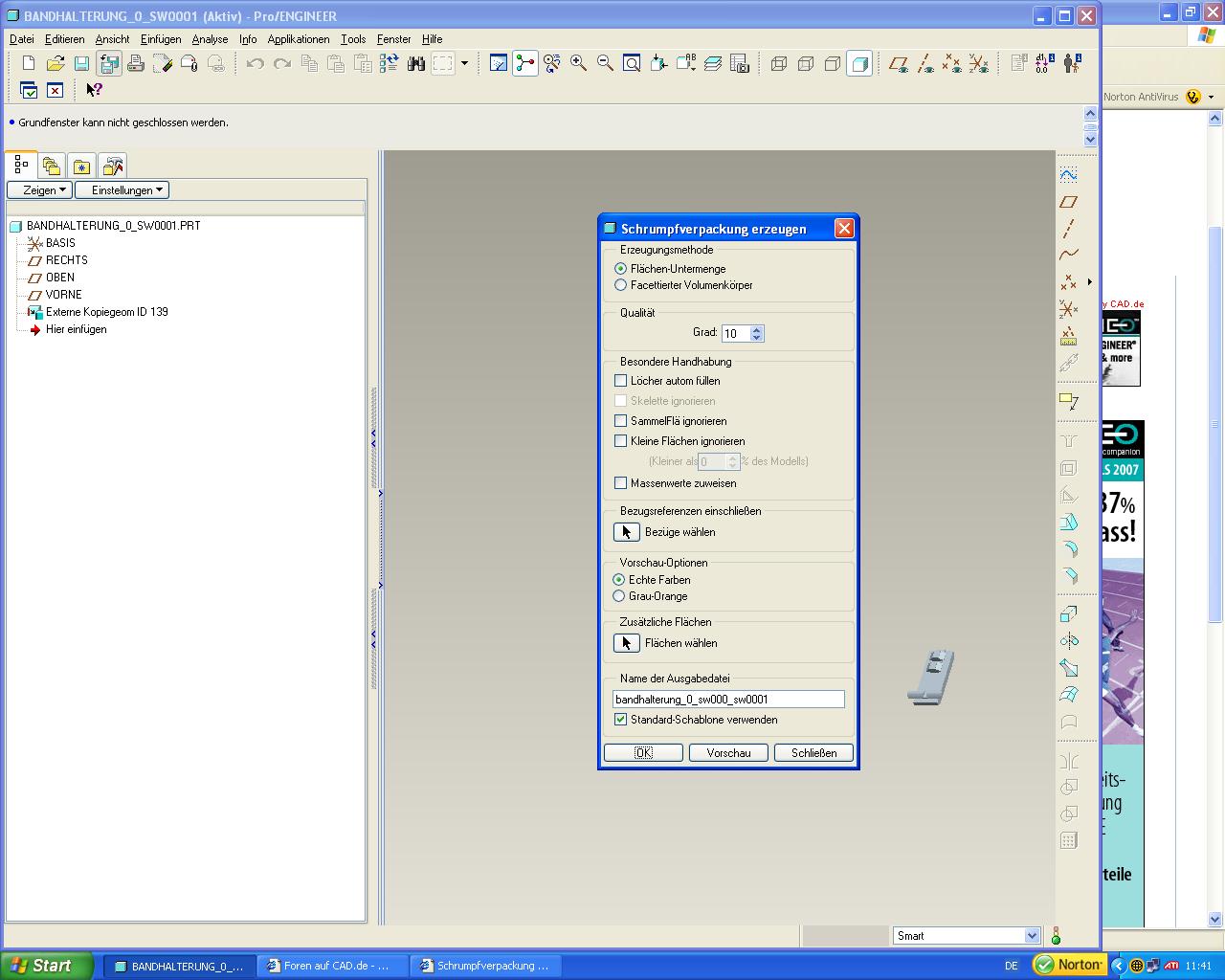

habe nur zwei zur auswahl (siehe bild)

Du befindest Dich hier im Einzelteilmodus, da gibt es nur die zwei.
Willst Du ne Baugruppe als Schrumpfverpackung haben, oder ein Bauteil?
Dann stellt sich die Frage:"Warum das Ganze?"

Da haben wir's: DREI

Im Einzelteil 3?
Johann
ifc
Sehen Sie sich das Profil von ifc an!   Senden Sie eine Private Message an ifc  Schreiben Sie einen Gästebucheintrag für ifc
Beiträge: 51
Registriert: 02.03.2005
Win XP SP2
Pro/E WF5 M010
erstellt am: 14. Sep. 2006 11:54    Editieren oder löschen Sie diesen Beitrag!  <-- editieren / zitieren -->   Antwort mit Zitat in Fett Antwort mit kursivem Zitat    Unities abgeben: 1 Unity (wenig hilfreich, aber dennoch)2 Unities3 Unities4 Unities5 Unities6 Unities7 Unities8 Unities9 Unities10 Unities
jau, habe aus versehen vorhin schon ein schrumpf geladen, anstatt eine baugruppe.
bei einer baugruppe habe ich auch drei.
...mit "verschmolzenem volumenkoerper" scheint es auch zu funktionieren....
danke....habe mich irgendwie bloede angestellt....
