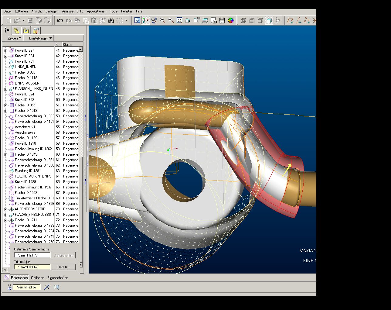

ich habe ein Problem beim Trimmen des Modells. Ich wolle eine Fläche an der anderen Trimmen, sodass der eine Teile "weg ist". Ich dachte jedenfalls bisher, dass die Trimmfunktion den Überstand 2er Kanten abschneidet.
Es soll wie im Bild dargestellt die rote Fläche an der karrierten getrimmt werden, sodass der "innere" Teil des roten Schlauches wegfällt. Zum Schluss will ich die übrig bleidende rote Fläche mit der restlichen Außenkontur verschmelzen. Wenn ich versuche die Flächen so wie sie sind zu verschmelzen bleibt die innere Schräge stehen, welche leicht die Innengeometrie trifft.
Wer weiß wie man die Fläche richtig trimmt oder welche andere Funktion dafür in Frage kommt?

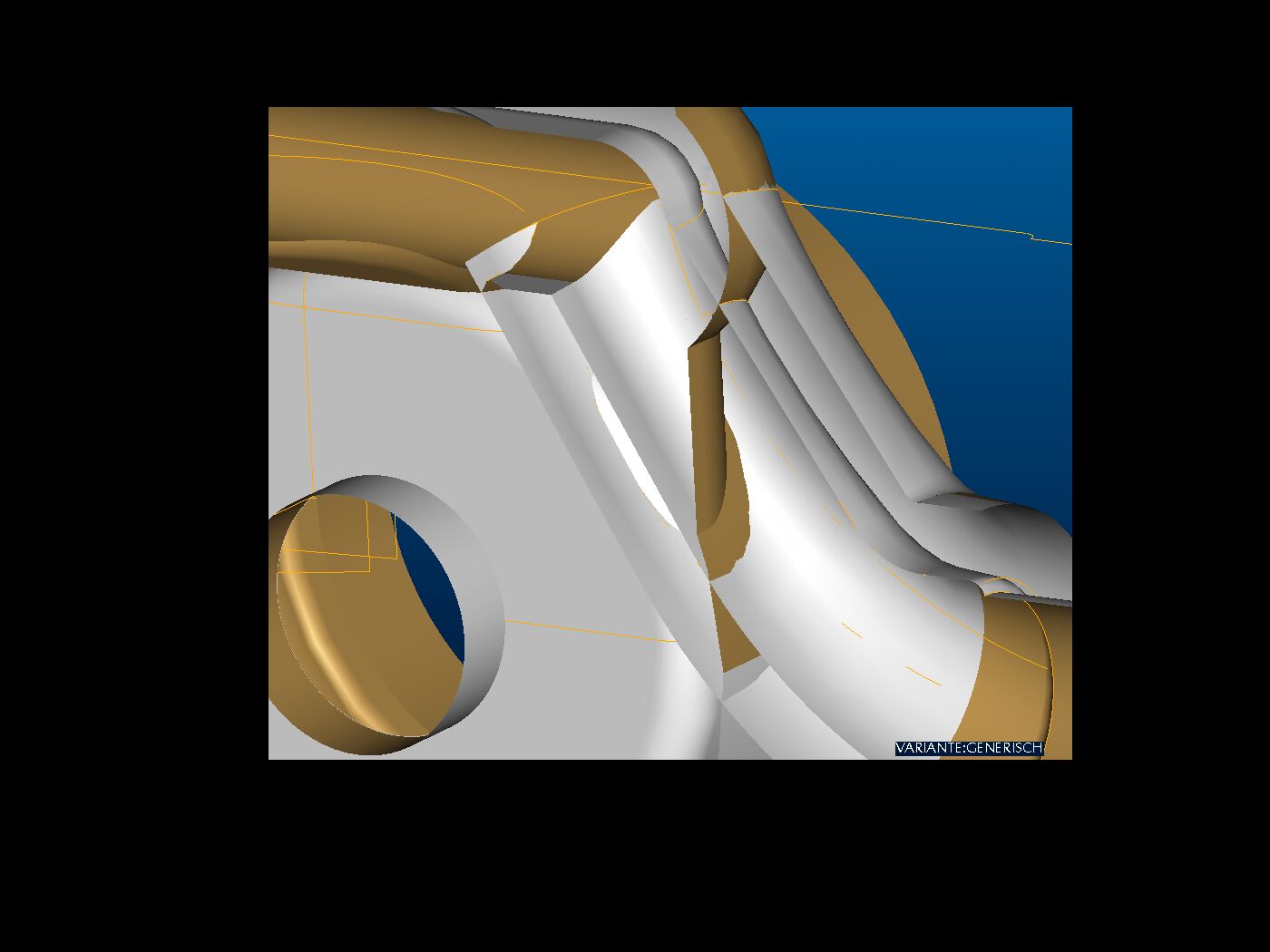

die beiden flächen haben an der betroffenen Fläche definitiv keine Löchen.
Bild: Anschicht vo trimmen

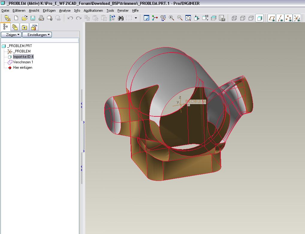

kopieren klappt nicht (strg+c / strg+v) da das Rohr als Versatz zum Innenteil erstellt ist und der Körper lauter Reverenzen nach Innen hat und das komplette Teil darf ich nicht reistellen.
Eine Kurve für die gewünschte Schnittstelle kann ich über die SChneidenfunktion problemlos erstellen und diese ist auch ein geschlossene Schleife

hab ich schon versucht, die Fläche ist dann zwar geteilt aber beide Teile bleiben stehen.

das funktioniert auch nicht. Die Funktion Trimmen an Kurve kann ich zwar ausführen, aber es bleiben beide Teile meiner Rohraußenhaut stehen.

Trimmen geht in keiner Variante der beiden Teile, weden Rohr an Außenhaut noch umgekehrt. In der Funktion wird es entsprechende richtig angezeigt (siehe Bild "Problem") und beim Pfeil umschalten zeigt er auch die entsprechend andere Fläche, aber nach OK habe ich bei allen Variante das gleiche Ergebnis - ungetrimmt es Rohr

Beim iges gehts ganz einfach, siehe neben. Man müsste halt mal das Original haben.

OS hat Recht... im .igs ist es ganz einfach!
Verschmelzen funktioniert auch!

Hab die iges flächen kopiert und dann verschmolzen. Geht auch.
Kann es sein, das du beim selektieren der Flächen nicht die richtigen erwischst, oder die vorhergehenden Verschmeilzungen nicht richtig sind?
