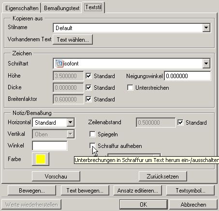

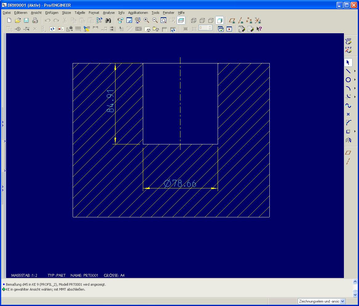

Hallo Zusammen,
leider führte meine Suche zum diesem Thema nicht zu einer passenden Erklärung.   Deshalb nun in die Runde gefragt.
Kann man Schraffuren in einer Zeichnung für Maße/Notizen usw. unterbrechen. Quasi einen Fleck ohne Schraffur erzeugen? Sollte ähnlich funktionieren wie das unterbrechen von Maßlinien oder 2D Elementen. Im angehängten JPG könnte man sowas z.B. gebrauchen.

erstellt am: 13. Sep. 2006 09:58    Editieren oder löschen Sie diesen Beitrag!  <-- editieren / zitieren -->   Antwort mit Zitat in Fett Antwort mit kursivem Zitat    Unities abgeben: 1 Unity (wenig hilfreich, aber dennoch)2 Unities3 Unities4 Unities5 Unities6 Unities7 Unities8 Unities9 Unities10 Unities Nur für Schmare 10 Unities + Antwort hilfreich
Das Mass wählen, #Eigenschaften#Textstil
Unten im Kästchen 'Schraffur aufhebe' einen  Haken setzen und im Feld Rand die Berandungsgröße eingeben.

erstellt am: 13. Sep. 2006 09:59    Editieren oder löschen Sie diesen Beitrag!  <-- editieren / zitieren -->   Antwort mit Zitat in Fett Antwort mit kursivem Zitat    Unities abgeben: 1 Unity (wenig hilfreich, aber dennoch)2 Unities3 Unities4 Unities5 Unities6 Unities7 Unities8 Unities9 Unities10 Unities Nur für Schmare 10 Unities + Antwort hilfreich
Ich will auch noch ...
Hat aber so lange gedauert, weil ich ein Bild gemacht habe.

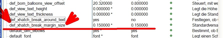

erstellt am: 13. Sep. 2006 10:01    Editieren oder löschen Sie diesen Beitrag!  <-- editieren / zitieren -->   Antwort mit Zitat in Fett Antwort mit kursivem Zitat    Unities abgeben: 1 Unity (wenig hilfreich, aber dennoch)2 Unities3 Unities4 Unities5 Unities6 Unities7 Unities8 Unities9 Unities10 Unities Nur für Schmare 10 Unities + Antwort hilfreich
def_xhatch_break_around_text yes
Arni

erstellt am: 13. Sep. 2006 10:13    Editieren oder löschen Sie diesen Beitrag!  <-- editieren / zitieren -->   Antwort mit Zitat in Fett Antwort mit kursivem Zitat    Unities abgeben: 1 Unity (wenig hilfreich, aber dennoch)2 Unities3 Unities4 Unities5 Unities6 Unities7 Unities8 Unities9 Unities10 Unities Nur für Schmare 10 Unities + Antwort hilfreich
einen hab ich noch, man kann nicht nur voreinstellen ob die Schraffur unterbrochen wird (siehe Zitat von arni1), sondern auch noch den Abstand von der Schraffur zum Text voreinstellen in der *.dtl.
Nur so zur Info (siehe Bild)
Original erstellt von arni1:
Arni

Einen habe ich auch noch,
bei Detailansichten muß die Schraffur auf unabhängig gestellt werden, damit das Freistellen funktioniert

Original erstellt von Pro_Blem:
Hallo, Arni!
Ist das die config.pro-Einstellung, die das Häkchen default macht?
Nein das ist ein Eintrag der in die Zeichnungsvoreinstellungs-Datei gehört (z.B. Din.dtl)
Achtung eine Umstellung bringt nur was für neu erzeugte bzw. gezeigte Bemassung
Alois

Hier noch die dtl-Einstellung für die Randeinstellung:
Hatte ich vorhin vergessen......
def_xhatch_break_margin_size (Abstandswert)
Arni

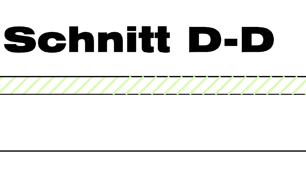

erstellt am: 19. Sep. 2006 11:24    Editieren oder löschen Sie diesen Beitrag!  <-- editieren / zitieren -->   Antwort mit Zitat in Fett Antwort mit kursivem Zitat    Unities abgeben: 1 Unity (wenig hilfreich, aber dennoch)2 Unities3 Unities4 Unities5 Unities6 Unities7 Unities8 Unities9 Unities10 Unities Nur für Schmare 10 Unities + Antwort hilfreich
Hallo Zusammen,
wenn wir schon mal beim Thema Schraffur sind.
Wir haben folgendes Problem:
Da Proe bei Schraffurmuster (Anwendung Bau) nur sehr eingeschränkte Möglichkeiten hat,
schraffieren wir mit unterschiedlichen Farben.
Leider wird die Randlinie von der Schraffur an manchen Bereichen
überschrieben (unterbrochen).
Dies passiert willkürlich und ist unabhängig von der Druckqualität
(auch im pdf sichtbar).
Gibt es vielleicht eine Möglichkeit den Abstand Schraffurlinienende zur Schnittkante zu steuern ?
Hat jemand eine Idee?
