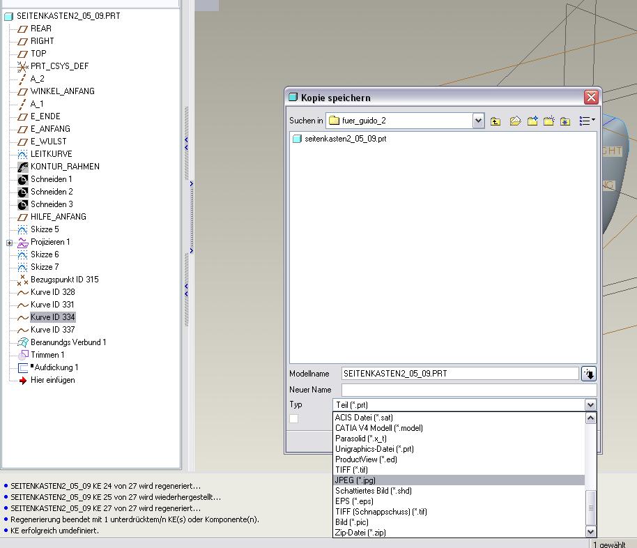

Hay alle zusammen
Bin Neueinsteiger in ProE. Mache zurzeit den Techniker Fachrichtung Maschinenbau und arbeite in der Schule mit SolidWorks meine Technikerarbeit habe ich gerade angefangen und mach diese bei einem Firma die mit ProE arbeitet. Hab mich jetzt Schrittweise in das Programm eingearbeitet undmuss sagen bis jetzt liefs ganz gut.
Meine Frage jetzt ist ob ich einen fertigen Volumenkörper aus ProE heraus ähnlich wie ein Foto "ausschneiden" und dann in die Technikerarbeit als Bild eifügen kann. Hoffe habs halbwegs so beschrieben das man es versteht ich will also das bis jetzt bestehende 3D Modell als Bild in das Dekplatt meiner Technikerarbeit in WORD einfügen.
Denk mal die Fachmänner unter euch schmunzeln über so eine Frage aber leider hab ich es bis jetzt noch nicht selber herausgefunden.

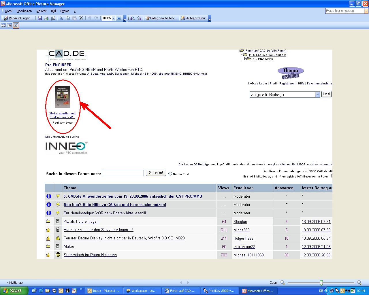

Auserdem wäre es noch ganz nützlich mal zu wissen was für ein Buch ihr empfehlen würdet um sich in ProE selbst einzuarbeiten.
Danke schonmal Vorab
Gruß Steffen

Hi Sbugfan
Kopie speichern und als Typ JPEG auswählen, die erzeugte Datei sollte nacher im Arbeitsverzeichnis zu finden sein

Hallo, willkommen und Gratulation....
.... zur Wahl des richtigen Pro/gramms (wenn auch nicht ganz freiwillig)
Ein einfaches Bild (jpeg) kannst du wie schon von Armino erwähnt über >>Datei >>Kopie speichern erstellen. Es öffnet sich ein Fenster (siehe Anhang). Dort einfach das gewünschte Format wählen.
Ebenso kannst du auch sehr hochwertige Bilder rendern. Dazu wählst du >>Ansicht >>Modell einrichten >>Render-Steuerung Diese Variante ist zwar komplizierter; aufwendiger und erfordert etwas Übung, aber man kann sehr schöne, hochwertige Bilder erstellen.(z.B. für ein Deckblatt)
Gruß und viel Erfolg bei deiner Arbeit
Harlekin

Buchempfehlung hab ich keine, aber davon müsstest du hier in der Suche genug finden

Warum nicht einfach als Screenshot?

Original erstellt von JPietsch:
...weil man anschließend noch mindestens ein weiteres programm öffnen muß um das ding zuzuschneiden und die quali nur schwer beeinflußbar ist?!

Zum Erstellen von  Screenshot's gibt es einige gute Programme.
Wir verwenden SNAGIT
Für simple Bilder benutze ich aber auch ein mapkey, welches mir während dem Ausführen des mapkeys erlaubt, das Modell zu drehen+zoomen, das Modell schattiert, definierte Lichtquellen hinzufügt+ dann eben mit #Speichern_als #JPG ein Bild in einer bestimmten Größe+ Auflösung abspeichert.

als Buchempfehlung kann ich zum Einstieg nur das Buch "3D-Konstruktion mit Pro/Engineer" empfehlen.
Sehr angenehmer Einstieg in Pro/E.
Auch ohne Studentenversion und Startuptools nutzbar.

Moin JPietsch,
du hast natürlich Recht, ein einfacher Screenshot ist auch möglich.
Diese sollten allerdings nach meiner Meinung nicht in einer wissenschaftlichen arbeitverwendet werden. Es sei denn ich kann die Auflösung meines Monitors sehr hoch schrauben. Ebenso sollte die Modellqualität vor dem Screenshot erhöht werden.
In meinem Arbeiten hatte ich mit einfachen Screenshot im Nachhinein  immer Probleme beim Drucken.
Harlekin
@Sbugfan:
Wenn du, wie JPietsch vorschlägt, einen einfachen Screenshot verwenden willst solltest du vorher die Qualität der Darstellung erhöhen. Dazu wählst du >>Ansicht >>Darstellungseinstellungen >> Modelldarstellung. Im Fenster das sich öffnet wählst du dann die dritte Registerkarte (siehe Anhang)
Vorsicht allerdings: je höher die Qualität je schlechter die Performance von Pro/E (also für das normale Arbeiten die Einstellungen evtl. zurücksetzen)

@Steffen: Hast Du diesen Beitrag über Screenshots in WF2 mal gelesen? Da solltest Du auf alle Fälle ein Programm finden, mit dem Du nichts mehr nacharbeiten musst und Deinen "Screenshot" direkt verwenden kannst. HTH.
Zu den Büchern kann ich auch sagen, versuch die Links oder nimm das Buch von Prof. Wyndorps:  3D-Konstruktion mit Pro/Engineer - Wildfire, was Patrick (creative2005)  Dir schon empfohlen hat.

Na das gieng ja schnell. Vielen dank für die vielen Tips werd gleich nachher hinseitzen und das ganze mal testen. Denke das bekomm ich dann auch hin. Werd ale Varianten mal testen und dann die für mich beste benutzen.
Auch für die Links und die Buchtips danke das Buch hab ich schon länger im Auge war mir aber nicht sicher. Hab vom Unternehmen zwar Schulungsunterlagen von PTC bekommen die bringen aber ohne die dazugehörige ÜbungsCD nicht viel und das Buch das ich hab(CAD to go!Pro/Engineer Bauteile,Baugr...) Ist zwar für den Einstig halbwegs OK aber geht kaum ins Detail und einiges an wichtigen Dingen fehlt. Daher muß ein neues Nachschlagewerk zum Einarbeiten her.
