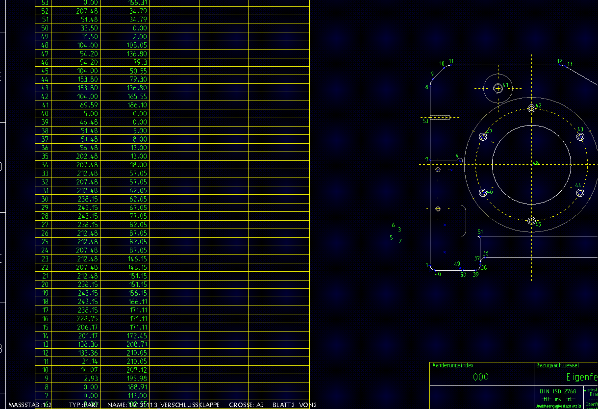

Hallo Forum,
ich habe hier ein kleines Problem mit einem Teil.
Und zwar wurde mal aus Nettigkeit eine Koordinatentabelle erstellt, dabei scheint es mir so das die Punkte von einem gewünschten 0P aus gemessen wurden und dann mal von Hand in die Tabelle eingetragen wurden. Mein Problem ist jetzt das Punkt 2 und 3 wegfallen und bei 4 sich die Position geändert hat und ich nicht an diese Kreuze drankomme um sie zu verschieben oder zu löschen. Ich habe unten rechts in der Auswahlliste schon alles Mögliche angewählt, aber ich kann sie einfach nicht „anfassen“. Ich weiß auch nicht wie man so ein Kreuz in der Zeichnung erzeugt, mit Punkt erzeugen geht es nicht.
Hat jemand ne Idee wie man an die Kreuze drankommt oder wie man eine elegantere Tabelle erzeugt bei der sich die Koordinatenpunkte automatisch regenerieren?
Mit freundlichen Grüßen
Tobi

Bist du dir da wirklich sicher? Es kann auch mittels dem Tool Bohrungstabelle erzeugt wurden sein. Diese lassen sich aktualisieren. HTH

Heißt seit WF1 Bohrungsdiagramm
Zum Problem: Du könntest an den bewussten Stellen Achsen erzeugen (alle in einer Ebene) und dann diese mit eben jenem Tool als Tabelle in der Zeichnung anzeigen lassen.

Also die Punkte wurden als Kosmetik im Teil erzeugt
und dann wurden die Punkte in der Zeichnung einfach mit einer Notiz durchnummeriert und in eine Tabelle eingetragen.    geht auch
