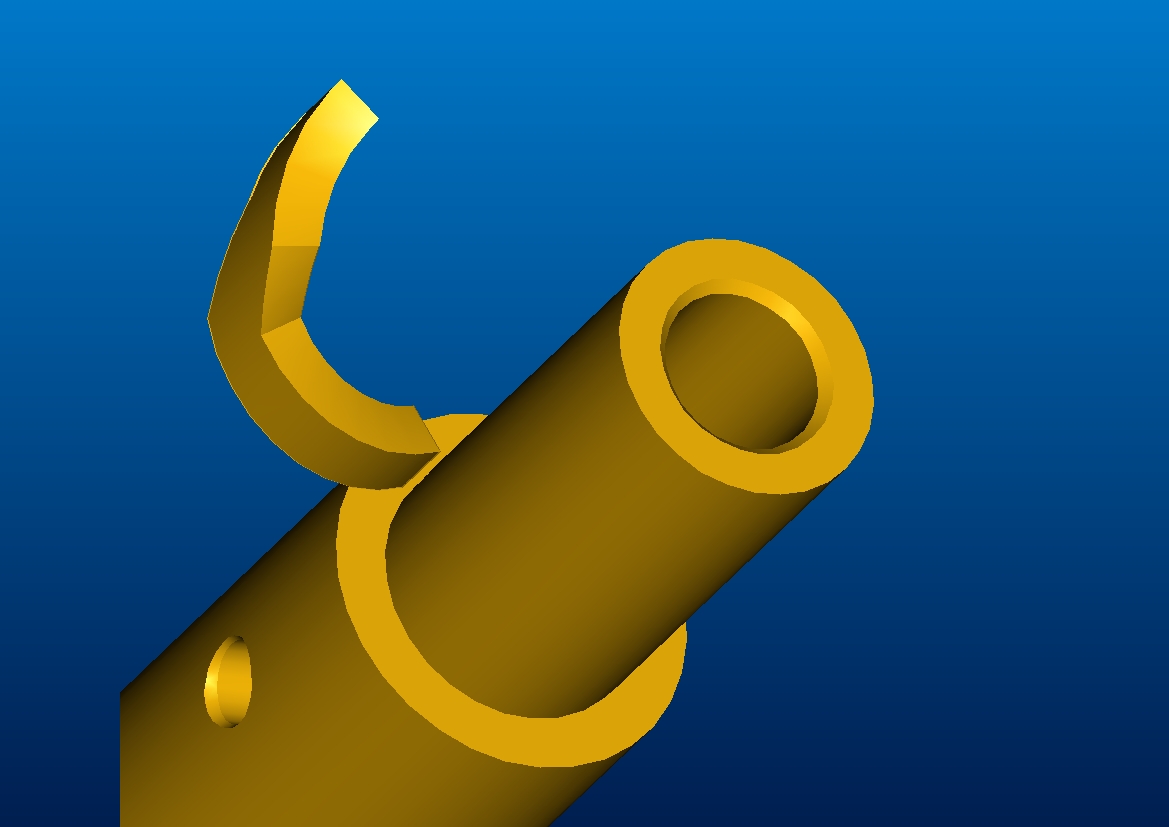

kann mir jemand sagen, warum sich mein Ring immer weg von dem Teil biegt?
Wenn ich die Skizzierrichtung umschalte, bricht die Geometrieerzeugung ab :-(
Was mach ich falsch???

Hi, die Skizzenrichtung musst Du nicht umschalten, sondern nur die Ausrichtung ändern (Unten statt oben) und schon biegt er in die andere Richtung. In der WF3 dreht er dabei das CS in der Skizze und damit die Richtung für die Biegung.
