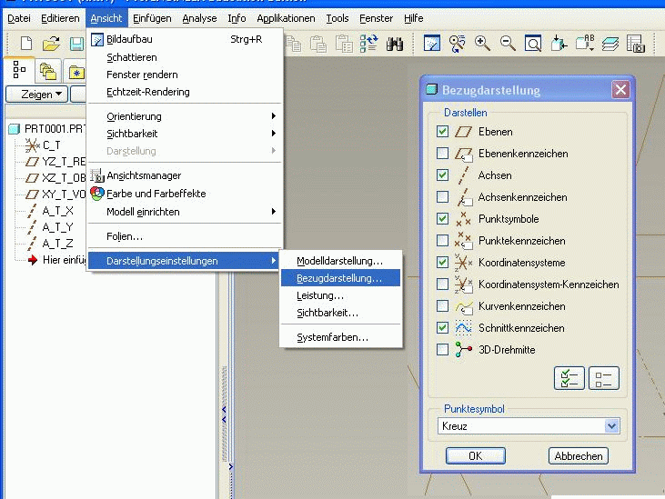

ich habe lange überlegt, ob ich diese Frage hier posten soll, allerdings scheint dieses Forum der letzte Anker zu sein, leider...
Ich habe mir für den 'Heimgebrauch' Wildfire 3.0 SE zugelegt. Funktioniert auch soweit ganz gut, allerdings erscheint das Fenster 'Datum Display' nicht, wenn ich die Sprache auf Deutsch umgestellt habe. Beim Anklicken passiert einfach 'nichts'. Wenn ich die Sprache auf Englisch einstelle, kann ich das Fenster aber sehen (somit weiß ich natürlich leider nicht, wie es auf Deutsch heißt). Da ich es hin und wieder ganz nett finde, wenn mein Rechner versucht, in meiner Sprache mit mir zu kommunizieren, fände ich es sehr hilfreich, wenn mir jemand einen Tip geben könnte, wie ich auch in der deutschen Umgebung dieses Fenster sehen könnte, ist ja nicht ganz ohne Interesse, dieses Fenster...

Kannst Du vielleicht einen Screenshot von dem fehlenden englischen Fenster reinstellen?

es dreht sich hier um Ansicht (View) -> Darstellungseinstellungen (Display Settings) -> Bezugdarstellung (Datum Display) (siehe Bild)
Bei mir gehts allerdings WF3 M020 EE, daher muss ich erst mal suchen, was es sein kann...

Richtig - das ist das Fenster, welches ich nur sehen kann, wenn ich Englisch eingestellt habe! Immerhin habe ich jetzt den Beweis, dass das Fenster auch in der deutschen Umgebung existiert, war schon ein wenig am zweifeln, ob es das Fenster da überhaupt gibt...

Zum Thema stellst Du irgendwas ein um Deutsch zu erhalten? Eigentlich erkennt WF3 das aus den Windows Einstellungen.

Auf die Umgebungsvariable LANG=german bin ich über die Fehlermeldung im Mitteilungsbereich von Pro/E gekommen (der Bereich ganz unten - Du weißt bestimmt, was ich meine...). Ich wollte Dir eigentlich den exakten Wortlaut schicken, allerdings kommt die Meldung trotz löschen von LANG=german und Neustert nicht mehr - seufz! Allerdings kommt jetzt die Menuleiste in Deutsch, obwohl überhaupt keine Umgebungsvariable gesetzt ist ?..?
Das Fenster 'Systemfarben' kommt auch nicht (ohne LANG als Umgebungsvariable definiert zu haben), bei LANG=english kommt es, bei LANG=german kommt es nicht. Vielleicht sollte ich ein neues Smiley kreieren - so eines für totale Konfusion? Vorher habe ich das Fenster leider nicht aufgerufen, kann also nicht sagen, ob es da war oder nicht?!?
Irgendwie scheint hier etwas völlig quer zu laufen, wenn ich auf Deutsch umschalte - bei Englisch funktioniert alles einwandfrei. ( ich hätte jetzt hier gerne ein Smiley für ein Monster-Fragezeichen - lässt sich da etwas machen? )
Das mit der Hilfe scheint wirklich ein Problem des IE zu sein (scheint als Objekt in Pro/E eingebunden zu sein), vielleicht auch in Kombination mit meiner Firewall (Norton Internet Security 2006). Wenn ich default.htm in

Hallo Michael, Hallo JPietsch,
also, wie gesagt, das mit der sauberen Installation hat nicht so wirklich den gewünschten Erfolg gebracht. Um mir die 'Schmerzen' einer kompletten Neuinstallation zu ersparen, habe ich dann das Image wieder draufgezogen und nur den Grafiktreiber upgedatet. Der alleine war's aber nicht, ehrlich!
Dann hat es mir natürlich keine Ruhe gelassen und ich habe alles mögliche im Forum über Fenster und nicht aufgehende Fenster gelesen, auch über Dual-Screen Systeme. Habe ich natürlich alles ausprobiert, allerdings etwas 'un-koordiniert', muss ich ja zugeben. Meines Wissens habe ich nichts wesentliches verändert, aber
JETZT KANN ICH DIE FENSTER SEHEN (siehe Anhang    ) - und auch die, die 2 m rechts neben dem Monitor lagen, sind sofort sichtbar!
Also, woran es gelegen hat und ob es auch so bleibt, kann ich leider nicht sagen - ich habe mir natürlich gleich ein neues Image gezogen - ich glaube aber, der -eigentlich gescheiterte- Versuch, den zweiten Monitor (bei mir also der Fernseher, was ich nie brauche) abzuschalten hat die Lösung gebracht.
...und wenn das jetzt mit der neuen Systeminfo auch noch klappt, kann ich mich beruhigt meinem Bier zuwenden...
Hat geklappt! Prost!
