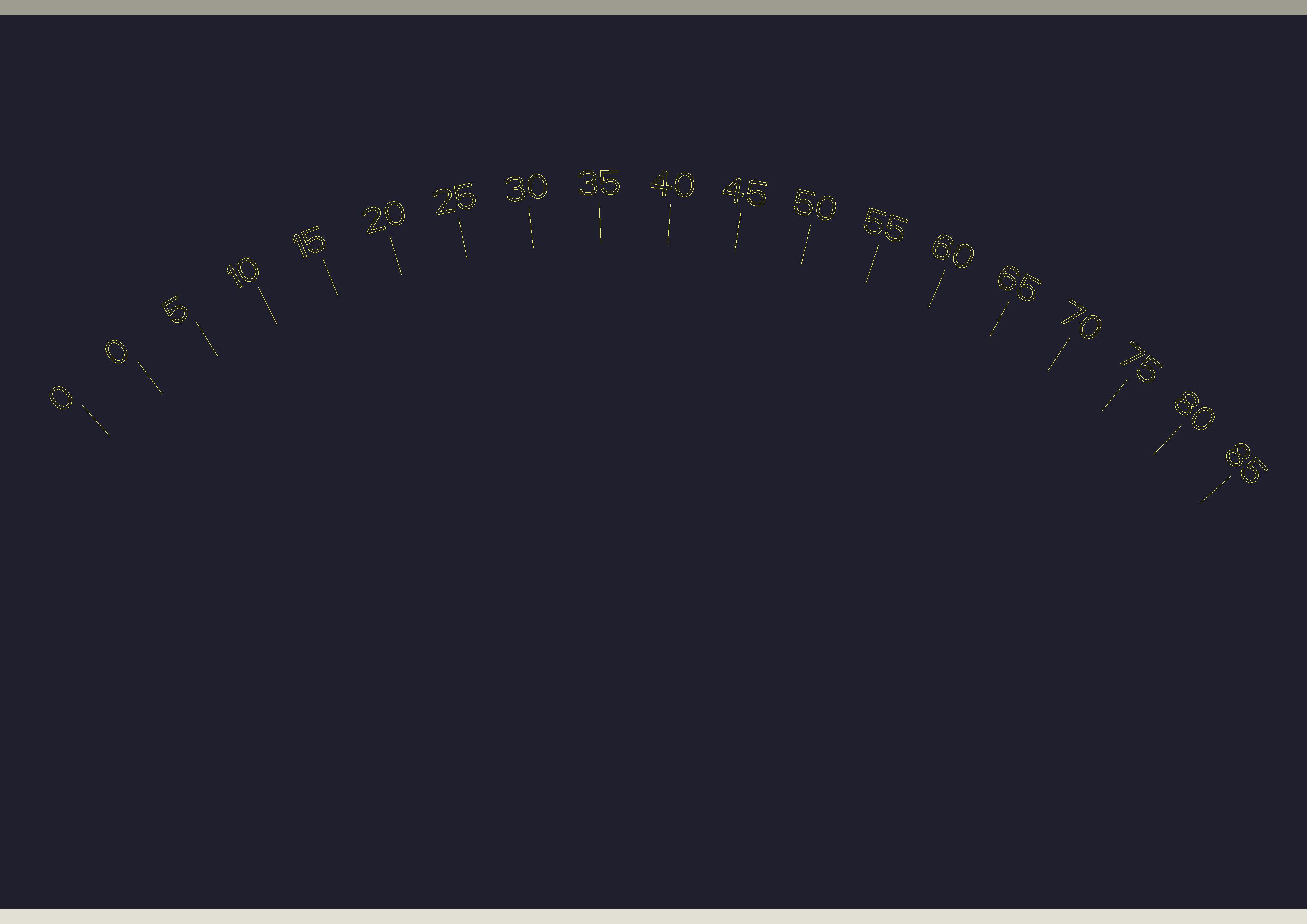

Hallo Pro/E-Spezialisten
ich muss ab und zu Teile mit linearen oder Winkelskalen erstellen.
Da es seit Wildfire 2 möglich ist, in Skizzen Parameter als Text zu verwenden gehe ich wie folgt vor:
-Parameter "Skalentext" (String) erzeugen
-Ebene DTM1 durch Achse Z im Winkel zu einer festen Ebene erzeugen
-Ebene im Winkel mustern
-Kosmetische Skizze erzeugen mit Ebene DTM1 als vertikaler Referenz und Achse Z als weiterer Referenz
-In der Skizze Text einfügen mit Textzeile aus Parameter "Skalentext"
-In der Skizze Referenzbemaßung (rsd1)zwischen einer festen Ebene und der Ebene DTM1 erzeugen
- In der Skizze die Beziehung "Skalentext=ITOS(rsd1)" einfügen
- Kosmetische Skizze Referenzmustern
Prinzipiell funktioniert das Ganze, das Problem liegt jedoch darin, dass offensichtlich in der kosmetischen Skizze zuerst die Zu**********s Parameters zum Skizzentext erfolgt und danach erst der Parameter neu berechnet wird.
Dies führt dazu, dass der Text dem Winkel um eine Position "hinterherhinkt" (siehe Bild).
Kennt jemand eine Möglichkeit, dieses Problem zu beheben?

Hallo Baste,
es funktioniert für das Mustergrundelement deshalb nicht, weil beim Erstellen des Textes der Wert des Parameters nicht definiert ist.
Konkret:
Beim ersten Mal Regenerieren ist zu Beginn der Mustererstellung der Parameterwert 0.
Beim zweiten Mal Regenerieren (ohne sonstige Änderungen im Modell) enthält der Parameter den Wert des letzten Musterelements (z.B. 90)
Ich würde ja gerne ein Beispiel hier einstellen, aber durch die eingebundene Schriftart hat das Modell über 4MB, selbst bei unterdrückten KEs und gezippt immer noch etwa 2MB.
Gruß Michael

ich habe inzwischen eine Lösung gefunden.
Das Problem entsteht nicht durch die Zuweisung des Parameters zum Skizzentext, sondern durch die Ermittlung der Referenzbemaßung.
Wenn man in der Skizze keine Referenzbemaßung, sondern eine steuernde Bemaßung als Grundlage für den Textparameter verwendet, funktioniert das Ganze.
Gruß Michael
