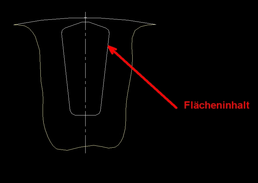

Hallo Forum.
Weiß nicht warum, aber ich bekomme es nicht hin.
Ich würde mir gerne den Flächeninhalt des Durchbruches in einem Blech auf der Zeichnung anzeigen/berechnen lassen (siehe Bild).
Leider kann ich nur den Flächeninhalt des Bleches, nicht den des Durchbruches berechnen lassen.
Hoffe mir kann einer die Lösung präsentieren.
Viel Dank.
Patrick

Kannst Du nicht ne Fläche in den Durchbruch legen und die dann berechnen lassen?

Das könnte ich machen. Aber dann müsste ich ja eben eine Fläche erstellen.
Ich will einfach nur den Durchbruch anwählen und den Flächeninhalt ausgeben lassen. So kann ich es mit der Fläche vom Blech ja auch machen.
Warum dann nicht mit der Fläche der Bohrung?

Tja, ein Loch ist nun mal ein Nichts mit einem Rand drumrum.
Und ein Nichts kann man nicht direkt messen, nicht das ich wüsste, jedenfalls.

Geht Flächeninhalt_vor_Durchbruch - Flächeninhalt_nach_Durchbruch  ??

Wenn der Ausbruch ein extra KE in der Historie des Bleches ist, kannst du zwei Analyse-KEs einfügen, eins vor dem Ausbruch und eins danach. Deren Ergebnisse kannst du über eine einfache Beziehung voneinander subtrahieren und hast das gewünschte Ergebnis.

da ich auch öfter diese Problematik habe, mach ich das wie folgt:
- Flächenversatz der Gesamtfläche vor Aus- bzw. Durchbruch
- Flächenversatz der Gesamtfläche nach Aus- bzw. Durchbruch
- Flächenverschmelzung
und siehe da      , ich hab die Flächen der Aus- bzw. Durchbrüche und kann den Flächeninhalt messen.

Auch ne super Idee zum merken. Habe es mit Flächeninhalt_vor_Durchbruch - Flächeninhalt_nach_Durchbruch gemacht.
