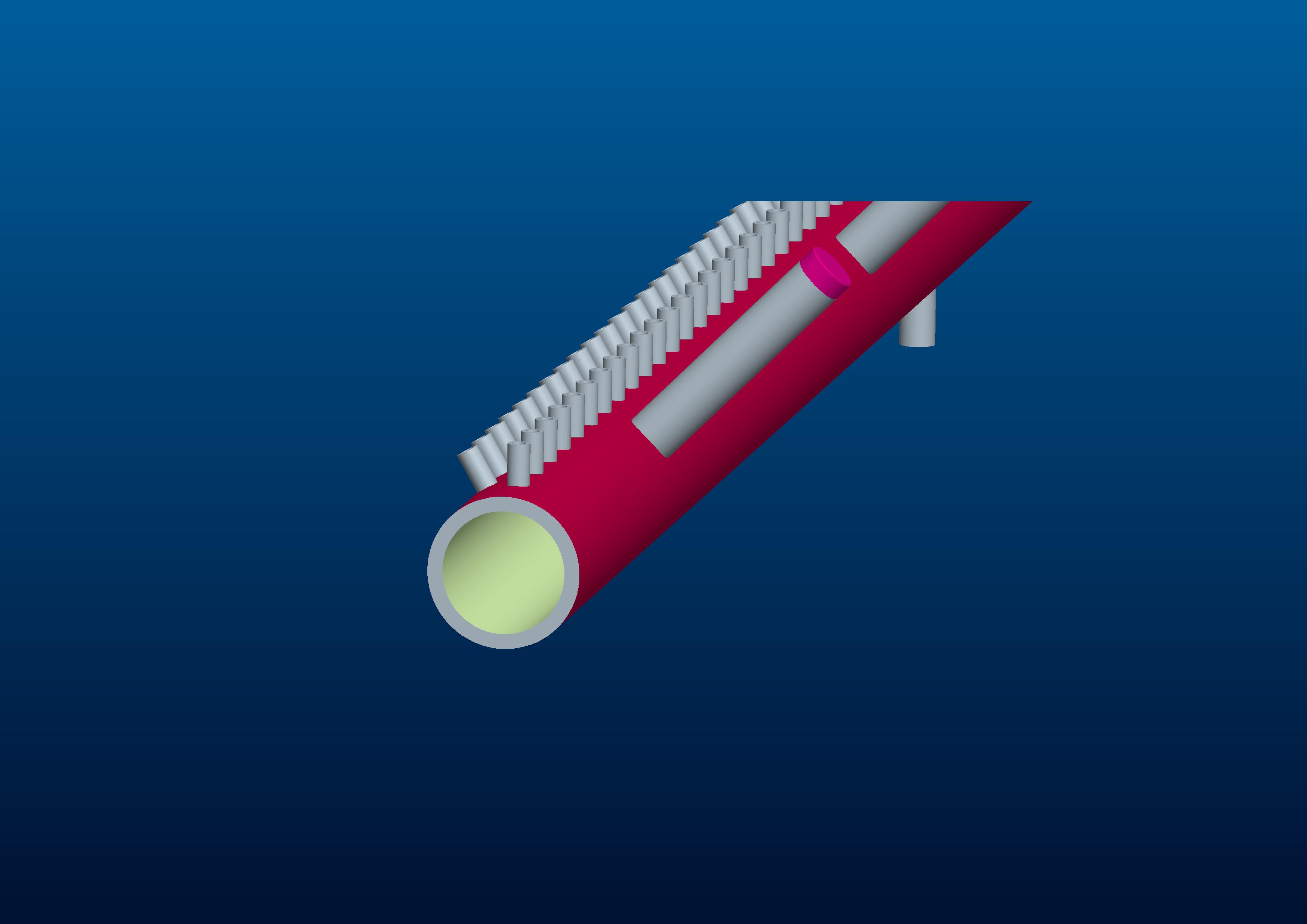

leider hat mich die Suche nach ähnlichen Beiträgen nur noch mehr verwirrt!
Kann man nun mit Hilfe von ProProgram Baugruppenelemente automatisch unterdrücken oder nicht?!?
Folgendes Problem: Auf einem Grundkörper existieren verschiedene Bohrungen die gemustert sind. Auf diesen Bohrreihen werden Stutzen eingebaut (siehe Bild). Wird eine Bohrreihe nicht benötigt wird im anhängenden Layout ein Paramenter auf NO gesetzt und im Part werden die entsprechenden Bohrungen unterdrückt. Mein wunsch ist es, dass die zugehörigen Stutzen in der Baugruppe ebenfalls unterdrückt werden.
Geht das jetzt oder nicht?
Vielen Dank für eure Mühen!

Kann Dir zwar mit Pro/Gramm nicht helfen, aber, wenn die Bohrungen gemustert sind und die Stutzen darauf referenziert sind und mit "Referenzmuster" platziert sind, fallen die dann nicht automatisch weg?

Ja schon! Es erscheint beim Aufrufen die Fehlermeldung dass die Referenzen fehlen und man kann die Stutzen dann per Hand unterdrücken bzw. wiederholen. Aber das soll automatisch passieren (In beide Richtungen). Je nach Eintrag im Layout.

Mist  , so hatte ich das nicht gemeint!
Also bei mir ist es so:
Wenn ich zum Bespiel eine Bohrung entlang einer Richtung 4x mustere, dann in der ASM einen Stutzen einbaue und "referenzmustere" und danach die Anzahl der Muster ändere, dann baut er dementsprechend mehr oder weniger Stutzen ein - ohne Fehlermeldung.
Unterdrückst Du etwas auch die erste "Ur-Bohrung"?

Ah, sorry, mein Fehler. Ja ich möchte ganze Reihen (also auch mit dem Ursprung) "Ein- und Aussschalten" können! Hab mich da wohl ein wenig oberflächlich ausgedrückt!

Der einfachste Weg ist folgender:
In der Baugruppe auf #tools#program#edit gehen.
Hier nach der Baugruppe suchen und vor das add part einfach eine if-Anweisung setzen. Am Ende des Blocks eine endif Anweisung setzen.
IF Parameter:sizungs_id==NO
ADD PART
END ADD
ENDIF

Klingt schon mal gut! Werds probieren! Wie komm ich denn an die Sitzungs ID eines Layoutparameters ran?

Anbei durchprogrammierte Baugruppe ohne Layout, als Beispiel mit "logischen" Abfragen.

Vielen Dank für eure Hilfe! Ich hab durch das Studium eurer Vorschläge glaube ich eine Lösung gefunden! zumindest mein Testmodell funktioniert!
