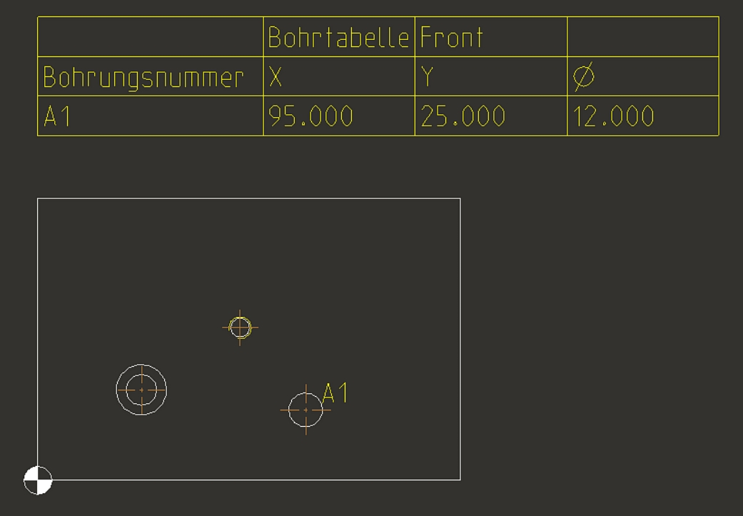

was mach ich falsch, dass Pro/E in der Bohrungstabelle nur Bohrungen und keine Standardbohrungen anzeigt.
Oder ist dieser (neue) Befehl wieder mal nur so eine halbe Sache?

...war meines Wissens nach immer so das nur gerade Bohrungen berücksichtigt werden. Sobald was skizziert wird oder mit Skizzen gearbeitet wird funktiniert das nicht mehr.
Hier eventuell mit Achsen arbeiten und nicht gebrauchte löschen.

Nein, nein, nichts mit skizzierten Bohrungen. Es gibt tatsächlich den Unterschied zwischen einfachen Bohrungen und Gewindebohrungen, erzeugt alle mit dem Bohrungs-tool. Vieleicht werden die Gewindebohrungen im nächsten Release nachgeliefert. Es scheint wirklich erst halb fertig zu sein.

Nicht gleich aufgeben, es geht! (Bild ist kein fake.)
Leider derzeit keine Zeit, noch einmal genau nachzuvollziehen, wie es ging.   Kann aber nicht so schwer sein, ich habe es ja auch herausbekommen (war sogar in der Hilfe irgendwie beschrieben, denke ich)

Hallo Olaf,
danke für den Hinweis.
Diese Funktion könnte bei der Zeichnungserstellung von Teilen mit hunderten von Bohrungen sehr viel Zeitersparnis bringen.
Klappt in Pro/E Wf3 auch noch nicht.
Hallo PTC: Es gibt noch viel zu tun, warten wir es ab, oder PACKEN WIR ES AN???

So, jetzt war endlich Zeit, für den Martin ein Bsp. zu erzeugen.  Ich habe auch gleich den Fall getestet, dass sowohl Gewindebohrungen als auch normale Bohrungen darin vorkommen. (Da war ich sogar überrascht.) Und sogar skizzierte Bohrungen werden mit angezeigt, nur ohne Durchmesser (ist aber im Nachgang getestet.)
Bitte noch einmal genau nachprüfen, wie die Lage des KS definiert ist. Die positive Z-Achse muß entgegen der Bohrrichtung laufen.

Hättest aber auch dazu schreiben können, das in der Zeichnungsvoreinstellung die Option all_holes_in_hole_table auf yes stehen muß. Dann klappts bei jedem.
Hätte ich schreiben können, wenn ich es gewußt hätte.  Aber diese Einstellung habe ich in meinem ganzen Pro/E-Leben noch nicht geändert. Manchmal ist es eben wirklich etwas wert, einen sehr guten Dienstleister zu haben, der die Voreinstellungen schon so gut gemacht hat, dass man kaum noch etwas verändern oder einstellen muß.
Aber es reicht ja schon, dass ich wußte, dass es überhaupt geht. Sonst üwrdet ihr wo möglich noch bei PTC mit Plakaten auftauchen und die Einführung einer ordentlichen Bohrtabelle forden.

... die Option all_holes_in_hole_table auf yes stehen muß ...
Hallo Olaf,
woher hast du den diese Option? Gibts die überhaupt? Denn auch auf Olaf Corton's http://www.proesite.com  gibts diese nicht, obwohl sonst alle Hidden-Config-Optionen dort zu finden sind.
Hallo Udo!
Die Einstellung wird wohl irgendjemand gemacht haben müssen, da diese erst mit WF2-M110 oder höher greift.
Zumindest laut TPI 113387..
Arni

Die Option steht in der Zeichnungsvoreinstellung, nicht in der config.pro.

Kleine Anmerkung: Standardwert ist "yes", also so lange diese Option nicht explizit auf "no" gestellt wird, sollte es auch so funktionieren.

Nein, diese Einstellung ist nicht gemacht wurden.

Habe die Zeichnungsoption "all_holes_in_hole_table yes" gesetzt, die Bohrtabelle aktualisiert, und "alle" Bohrungen wurden in der Tabelle nachgetragen.
Nochmal DANKE!

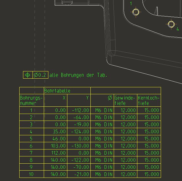

Hier kam jetzt per PM die Frage auf, wie ich die Tiefen noch mit in meine Tabelle bekommen habe (Bild zu meiner ersten Antwort).
Dies kann man durch hinzufügen von Param Spalten unter den Einstellungen  (der Bohrtabelle). Die Namen bekommt man heraus, indem man sich die Paramter einer Bohrung anzeigen läßt. (RMT auf Bohrungs-KE und dann Parameter editieren) Hoffe, es ausreichend erklärt zu haben, da ein PDMlink-Meeting ruft.
