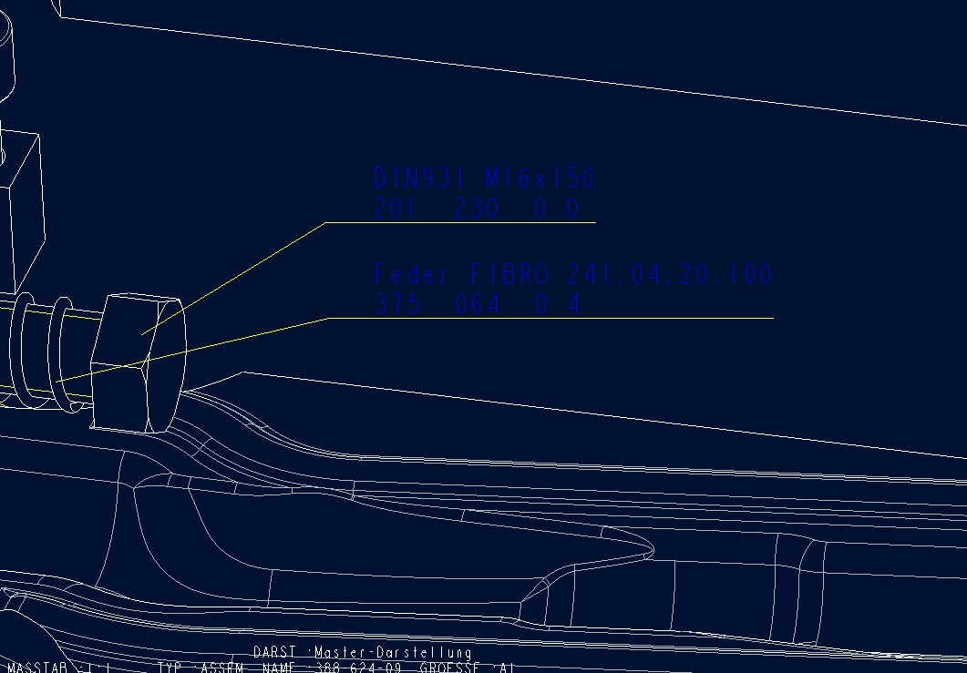

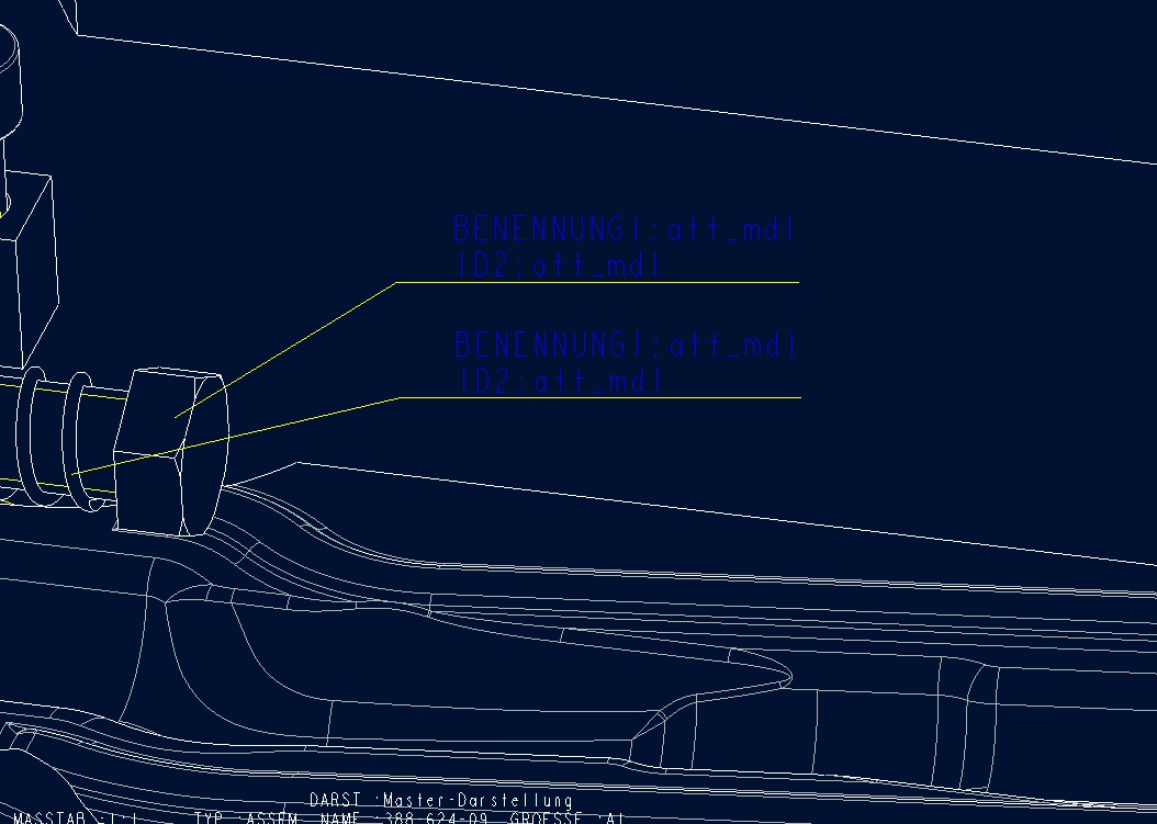

also erst mal zu att_mdl: Kurz erklärt wird durch diesen Zusatz immer die Kennung gezogen an der die Notiz hängt. Du könntest theoretisch natürlich auch hinter den Doppelpunkt die entsprechende Nummer schreiben, aber dann kannst Du das mit dem Mapkey vergessen.
Nun ,zu der Beziehung : id2=rel_model_name
Ja, die kommt ins Teil weil man den Parameter im Zeichnungsmodus nicht verarbeiten kann.
Ich hab mal 2 Screenshots aus dem Zeichnungsmodus angehängt.
-Axel-

Ahh, Danke! Du bist zu gut zu mir!
Is klar, aber dass man sich die Parameter von der Referenz der Hilfslinie holen kann, ist toll (und neu(für mich))
Is auch klar; Aber warum das ganze - ich hätte jetzt direkt
&rel_model_name:att_mdl
in die Notiz geschrieben - Warum nicht?
(vielleicht sollte ich ergänzend hinzufügen, dass ich gerade auf der Suche bin, was der Parameter rel_model_name überhaupt rausholt - Ich gehe jetzt einfach mal davon aus, dass es ein Systemparameter ist, sonst wäre die Beziehung ja direkt für Licht.
Vielleicht erklärt sich das dann von selbst.
OK, hab's in der Pro/E-Hilfe gefunden: Gibt den Namen des Modells aus (Dateiname!?) Und die Beziehung ist dafür da, weil ich in der Zeichnung mit diesem Parameter keinen Wert kriege!?
