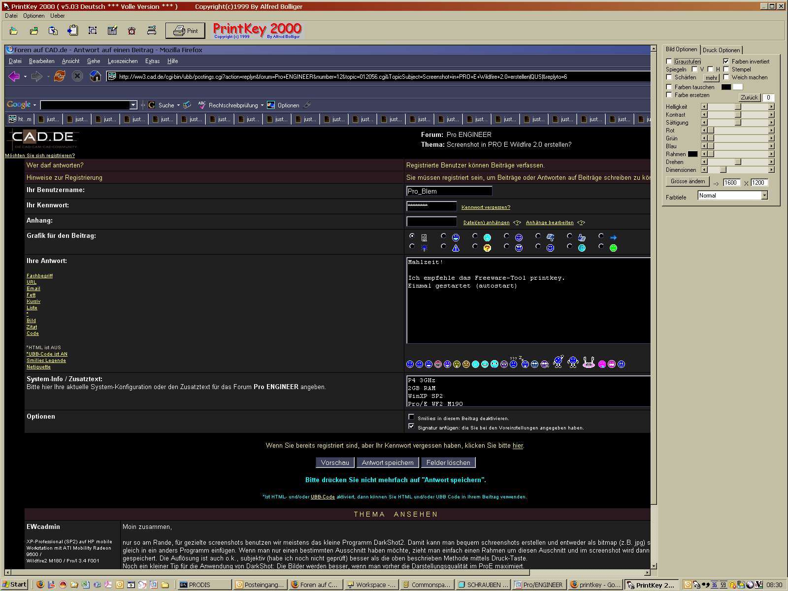

erstellt am: 06. Sep. 2006 08:35    Editieren oder löschen Sie diesen Beitrag!  <-- editieren / zitieren -->   Antwort mit Zitat in Fett Antwort mit kursivem Zitat    Unities abgeben: 1 Unity (wenig hilfreich, aber dennoch)2 Unities3 Unities4 Unities5 Unities6 Unities7 Unities8 Unities9 Unities10 Unities Nur für Mick77 10 Unities + Antwort hilfreich
Mahlzeit!
Ich empfehle das Freeware-Tool printkey.
Einmal gestartet (autostart) "übernimmt" es die "Druck"-Taste und öffnet bei Betätigung derselben ein Fenster, in dem man über Rahmen, einen Teil des Screenshots auswählen kann usw.
Vorteil gegeüber meinem Vorredner: Es kann gedruckt werden!
Dazu sind auch einige Anpassungen möglich (siehe auch angefügter Screenshot vom Screenshot )

Man kann Tasten verschieden belegen (Ausschnitt erstellen, Speichern, drucken, Logo einfügen bei Druck, Uhrzeit, Benutzer usw.)
Echt gutes Programm.
So long
Jochen

möchte mich nochmal für die rege Beiteiligung bedanken. Ich hab das Printkey Tool versucht und bin sehr zufrieden damit...
