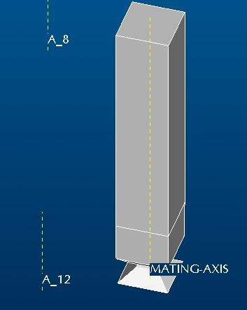

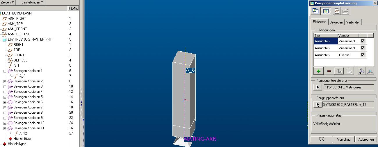

ich kopiere in einem Part eine Achsen mit einem linearen Versatz von z.B. 30 mm mit folgender Vorgehensweise:
Achse selektieren (Edit kopieren Edit spezial einfügen). Jetzt baue ich dieses Part (Referenzpart) in die Assy ein. Auf die kopierte Achse des Refparts wird ein weiteres Part eingebaut.
Ändere ich jetzt die Achse linearen Versatz auf z.B. 50 mm ab, dann wird das Part was auf die Achse referenziert nicht mit "gezogen" (siehe snap1),
erst wenn ich das Part anwähle und Definition editieren wähle (siehe snap2).
Kann mir hier jemand sagen warum das Part nicht mit gezogen wird?
Danke im Voraus.

Ich kenne dieses Phänomen und kann mir bisher auch nur auf die von dir beschriebene Weise helfen. Möglicherweise ist es ein Bug, aber vielleicht ist jemend schlauer und kennt die Schraube, an der man drehen muß?
Gruß Frank

Ich bin zwar nicht schlauer, hab aber trotzdem ne bessere Idee....
Teil anwählen, RMT, Definition editieren, ...... Ist doch sehr umständlich.
Das gleiche Ergebnis bekomme ich auch beim regenerieren (Strg+G).

Hallo Creativ 2005,
Nein leider nicht, wenn ich regeneriere wird es nicht nachgezogen..
Das ist ja das seltsame nur wenn ich über Def. Editieren gehe.

Hab es gerade genauso getestet, wie Du es beschrieben hast.
Nachdem ich Strg+G drücke, springt das zweite Part zur neuen
Position der Achse.
Kann Dein Problem also nicht bestätigen.
Sorry. Da müssen wohl welche antworten, die auch die M180 im Einsatz haben.

Sollte mit einer Regenerierung der Baugruppe in Ordnung sein.
Oder eben wenn man #Definition_editieren wählt.
Man kann bei einer Baugruppe auch nur die Platzierungen der Komponenten (ohne diese selbst)regenerieren
Im Modellbaum Oberste Baugruppe wählen, RMT, #Regenerieren
