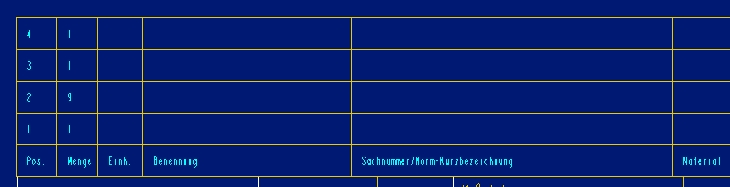

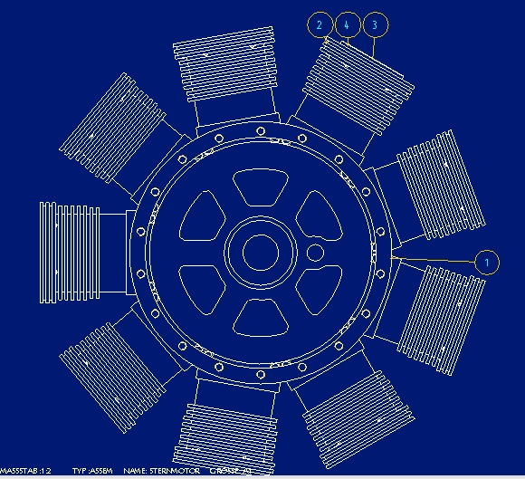

hallo ProE Kollegen
Habe ein Problem mit meiner Stückliste. Habe einen Zusammenbau mit Unterbaugruppen. Das Problem ist nun das ich meine Unterbaugruppen in der Hauptbaugruppe gemustert habe.
In der Stückliste bekomme ich aber nur die einfache Anzahl der Bauteile, also nur für eine Unterbaugruppe angezeigt.
Gibt da nen bestimmten Parameter im Wiederholbereich.
WEiß jemand wie ich diesen Fehler beheben kann ?

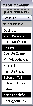

Hi Jörg,
habe momentan kein Pro/E, jedoch fällt mit der Begriff "Rekursiv" dabei ein. Da ist irgendwo ein kleines Schälterken, das dem Wiederholbereich sagt, auch die Komponenten der Unterbaugruppen zu abbieren.

Ich denke, hat mit rekursiv nichts zu tun. Es wird an den Duplikaten liegen. Einfach mal im Wiederhobereich keine Duplikate auswählen.

erstellt am: 03. Sep. 2006 21:11    Editieren oder löschen Sie diesen Beitrag!  <-- editieren / zitieren -->   Antwort mit Zitat in Fett Antwort mit kursivem Zitat    Unities abgeben: 1 Unity (wenig hilfreich, aber dennoch)2 Unities3 Unities4 Unities5 Unities6 Unities7 Unities8 Unities9 Unities10 Unities
Hm hat leider nicht zur Lösung geführt. Hier mal ein paar screenshots der zeichnung mit attributeintellungen.
Die Anzahl der gemusterten Zylinder wir richtig angezeigt. Die der enthaltenen elemente der Baugruppe aber nicht. (Dichtung und Hülse.
Muss ich vielleicht in der Unterbaugruppe eine Einstellung vornehmen?

erstellt am: 03. Sep. 2006 21:21    Editieren oder löschen Sie diesen Beitrag!  <-- editieren / zitieren -->   Antwort mit Zitat in Fett Antwort mit kursivem Zitat    Unities abgeben: 1 Unity (wenig hilfreich, aber dennoch)2 Unities3 Unities4 Unities5 Unities6 Unities7 Unities8 Unities9 Unities10 Unities
Sorry, die Einstellung keine Duplikate statt (Keine Dpplikate /Ebene hat doch zum Ziel geführt
