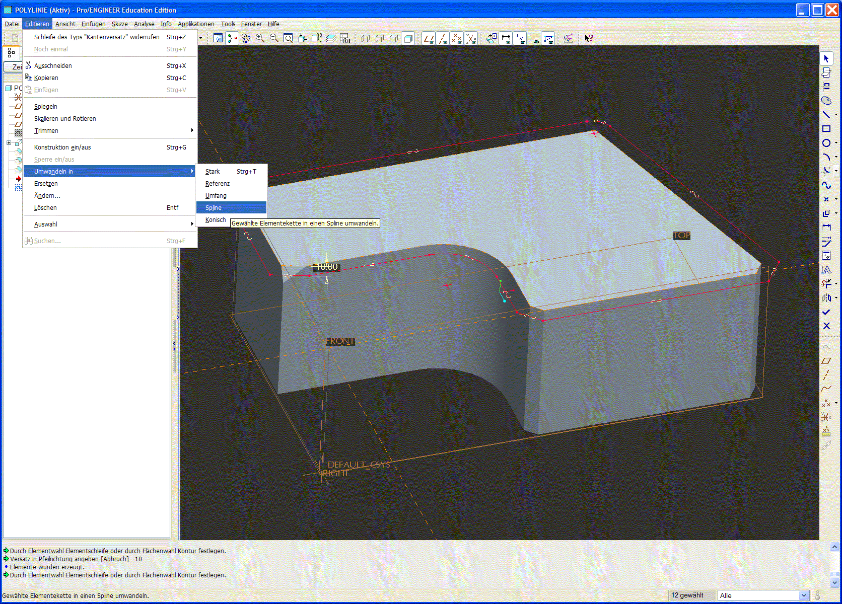

Dafür würde ich eine Schnittkurve erzeugen,
dann eine skizzierte Kurve erstellen mit
Kante_versetzen #Schleife
die vorherige Schnittkurve wählen, Abstand eingeben, fertig.
Vorteil: Diese Versatzkurve bleibt auch nach einem Umdefinieren der vorherigen Kontur oder Löschen oder Hinzufügen von Ke's erhalten.
Nachteil: Bohrungen oder Ausbrüche muß man extra erstellen.
Eine Polylinie gibt es aber bei ProE meines Wissens nicht!
Etwas könntest Du noch versuchen:
In der Skizze der Versatzkurve alle Elemente wählen und in einen Spline umwandeln, dann beim Zeichnungsexport (dwg oder dxf)
Spline als Polylinien auswählen.

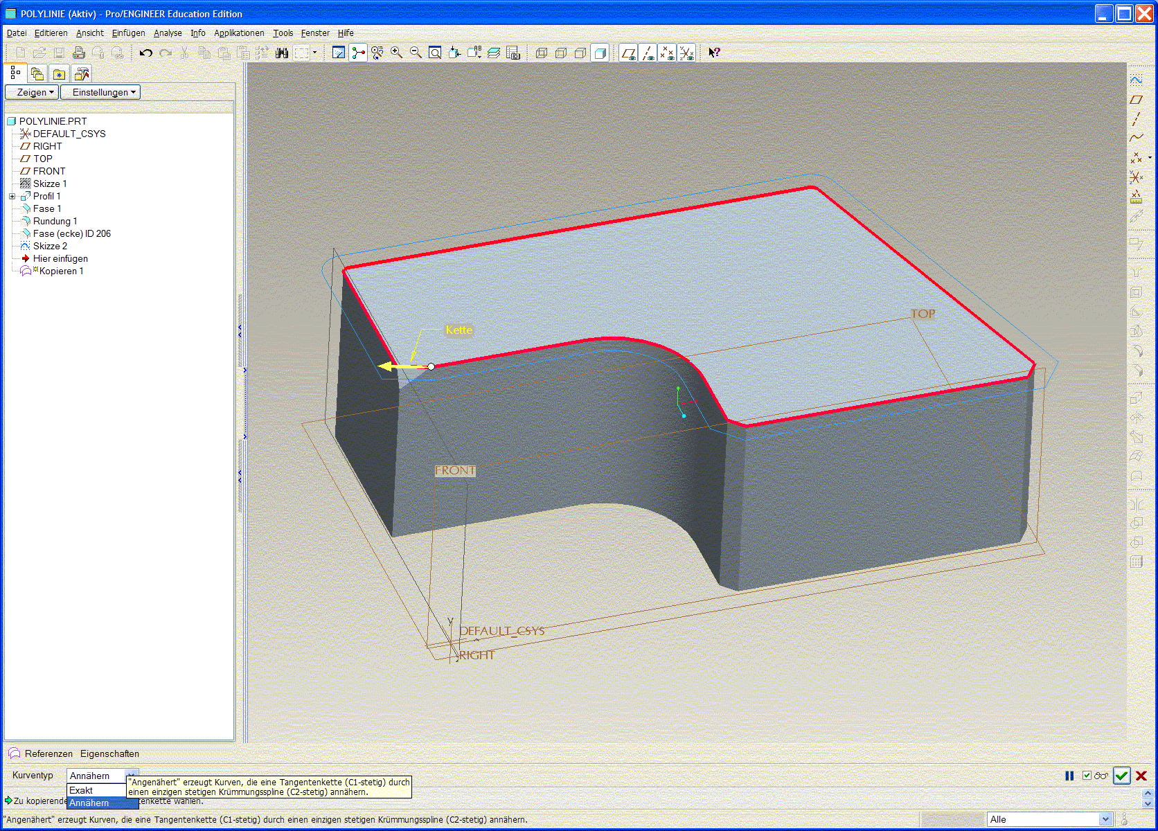

man kann kurven (skizzen) auch kopieren. dabei gibt es die beiden optionen exakt und angenähert. die funktion angenähert sollte deinen wünschen entsprechen.

Es gibt im Sketcher die Möglichkeit, eine beliebige Skizzenschleife in einen Spline zu verwandeln. Der sollte dann auch beim Export ein Spline bleiben. (Alle Segmente mit [STRG] markieren und dann edit, convert to, spline
Der andere Weg - wie der berater empfohlen hat: Kurve mit Versatz erzeugen, Kurve nochmals markieren und [STRG][C] und [STRG][V] und bei den Optionen approximated einstellen. Dies funktioniert jedoch nur bei tangentialen Übergängen zwischen den einzelnen Segmenten.
