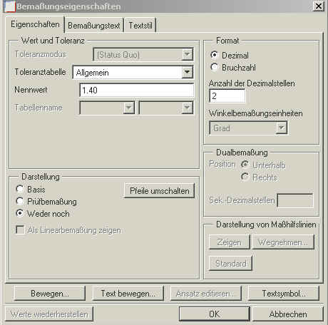

Hallo liebes Forum,
mein Toleranzmodus ist verschwunden wie bekommeich ihn wieder.
Das Feld ist ausgegraut. Frage ist wie ich das geschaft habe und wie ich den wieder bekomme damit ich Toleranzen einstellen kann. Passungen funktionieren.

Guckst du hier:
http://ww3.cad.de/foren/ubb/Forum12/HTML/005713.shtml#000001

Info vergessen. In der Zeichnung funktioniert es nur nicht im Teil selbst.

Dann hast du über #Tools#Umgebung#Toleranz dort die Toleranzen ausgeschaltet. Einfach wieder einschalten.

hätte ich nie gefunden
