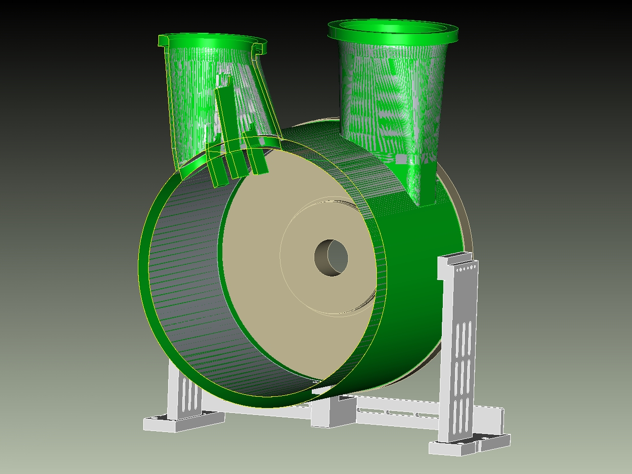

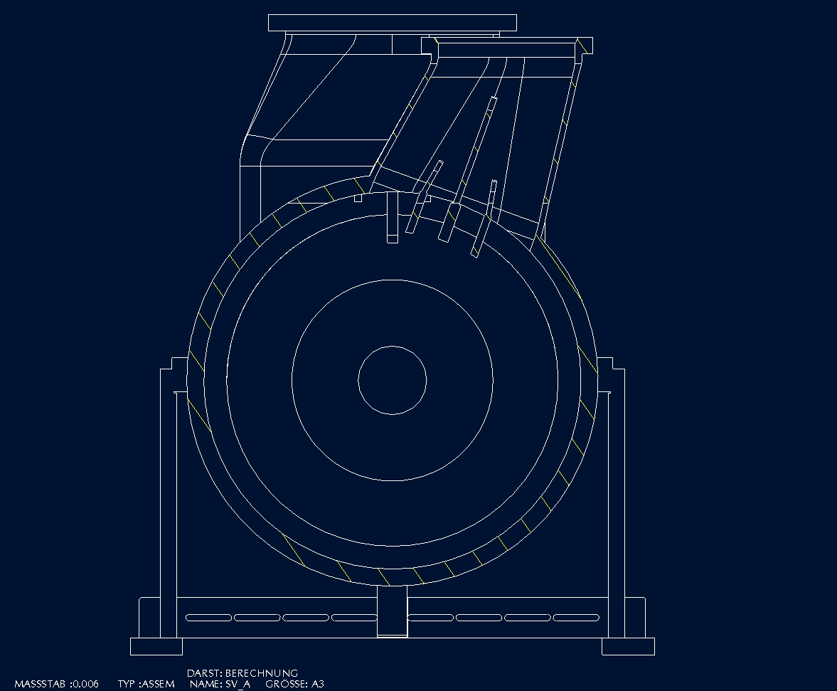

ich habe mal wieder ein unlösbares Problem  . Ich habe in einer Baugruppe Querschnitte erzeugt und möchte mir diese in der Zeichnung anzeigen lassen, das funktioniert auch einigermaßen, nur das ProE (Wildfire 2.0, Version 220) das davor nicht verschwinden lässt (siehe Bild: die ganzen Bohrungen sollten eigentlich nicht zu sehen sein) .
Hat jemand eine Ahnung?

aber schon probiert, die Richtungsumkehr ist es nicht!
Wenn ich die ´Schnittrichtung umkehre, verändert sich an der Ansicht überhaupt nichts.

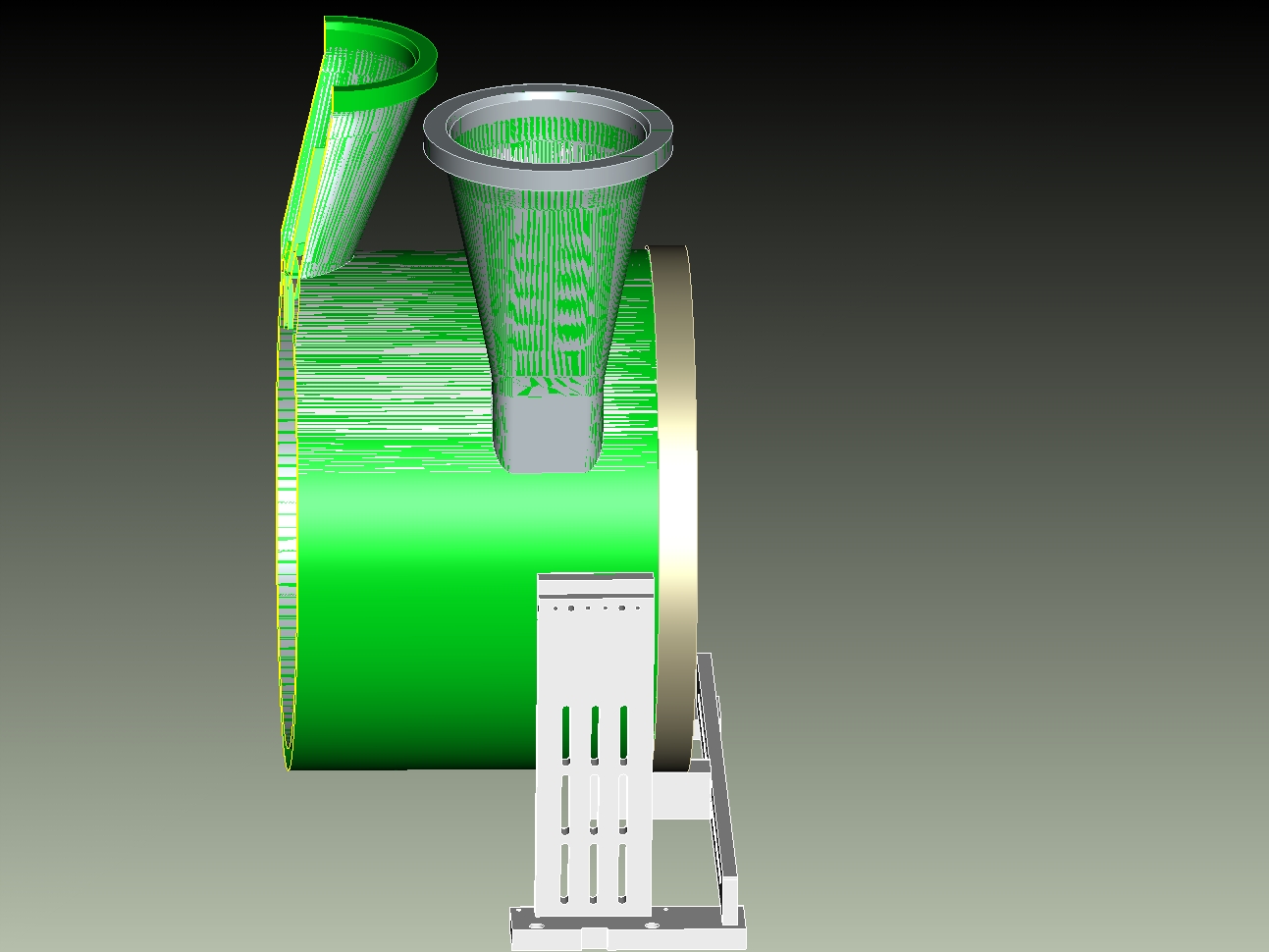

Im 3D - Modus funktioniert der Schnitt einwandfrei (kann den Schnitt "sichtbar" machen und auch "aktivieren").
Außerdem habe ich schon die Genauigkeit von 0.0001 auf 0.001 geändert, um das Problem mit den deckungsgleichen Kanten auszuschließen.
Das Blatt habe ich auch Aktualisiert und sogar das Modell aus der Zeichnung mehrmals regeneriert!

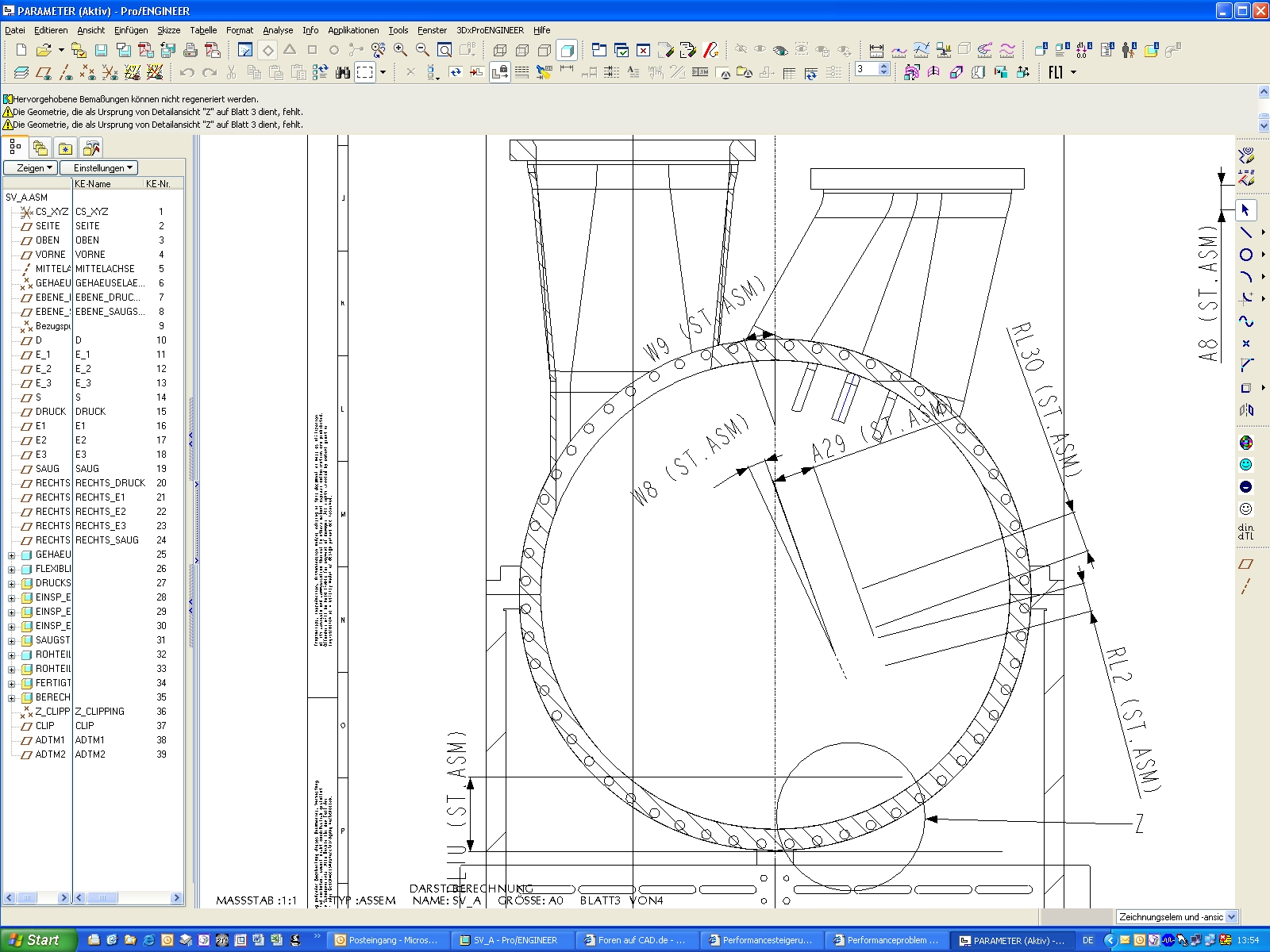

es handelt sich hierbei nicht um einen Planarschnitt sonder ein Stufenschnitt (siehe Bilder).

das zeigt ja schon mal mehr als die SW-Zeichnung. Es sieht stark nach einem Flächenmodell aus. Man kann ja in den Körper reinschauen. Daran könnte es liegen. Also in einen Volumenkörper umwandeln.
Wenn es eigentlich ein Volumenkörper ist, aber nur so dargestellt wird, dann kenne ich das nur von Baugruppen, wo Komponenten eingebaut wurden, nachdem der Schnitt erzeugt wurde. Deswegen immer eine neue Ebene für einen Schnitt erzeugen und diese immer ans Ende des Modellbaums ziehen. Dann steht der Schnitt auch immer am Ende, ansonsten wird er evtl. mittendrin erzeugt.

Hallo Zusammen,
ich habe gerade eine komplett neue Zeichnung aufgerufen, die Ansicht mit dem Schnitt eingeführt und siehe da, es funktioniert (siehe Bild, so soll es aussehen)!
Das ist und bleibt wohl ein ProE - Geheimnis.

es handelt sich um einen reinen Körper und Du hast recht es ist eine Baugruppe. Eine Ebene zum Schluss habe ich auch schon erzeugt und den Querschnitt darauf referenziert, aber das Ergebnis ist immer gleich.
Nur wenn ich eine komplett neue Zeichnung erstelle, funktioniert der Schnitt super!
