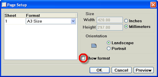

Guten Morgen,
ich lasse mir aus einem Teil eine Zeichnung erstellen und aus dieser Zeichnung wird eine dxf erstellt.
Nun muss ich bei der Ausleitung der Zeichnung aus dem Teil (Jlink: DrawingCreateOptions.create(); usw.) ein Template mit angeben. Aber alle vorhanden Templates haben irgendwo wie eine Art Zeichnungsrahmen o.ä.!
Nun wollte ich mir so ein Template selbst basteln, aber irgendwie enthält das immer einen Zeichnungsrahmen.
Wie kann ich mir per Hand ein Template bzw. Zeichnungsvorlage (oder wie man das auch immer bezeichnen möchte) bauen, welches völlig leer ist - also wirklich gar keine Ränder etc. enthält???
Gruß Rico.
Edit: Muß ich da bei der Erstellung eine neue Zeichnung oder Format wählen?

... dann erzeuge Dir eine neue Zeichnung im entsprechenden Format und lege KEINEN Zeichnungsrahmen drauf, wechsle unter #Applikationen, #Template den "internen Zeichnungsmodus" und speichere Dir das dahin, wo normalerweise Deine Templates liegen...

Du erzeugst eine neue Datei, Zeichnung, machst das Häckchen Standard-Schablone verwenden unten links raus, Name eingeben und ok. Dann kommt eine zweite Dialogbox, dort markierst Du den Knopf Leer und wählst die Blattgröße aus. Wichtig beim template ist, dass kein Modell bei Standardmodell eingetragen ist.

Genauso hab ich´s gemacht... Da geht die neue erstellte Zeichnung auf, aber ich sehe eben wieder diesen weißen Rahmen und ganz unten am Fensterrand stehen die Spezifikationen zur Zeichnung (Typ:2D, Name:Keine, Größe:C).
Meine Vermutung: Dieser weiße Rahmen, entsprechend der Blattgröße, ist wohl standardmäßig immer da?

... wenn Du beim "setup" des Templates den Haken bie "zeige Format" rausnimmst, ist selbst dieser nicht mehr sichtbar...

So einen Haken gibt´s bei mir gar nicht, wenn ich die Zeichnung neu erstelle!

... auf der Zeichnung (Template), rechte Maustaste "Seite einrichten"/ "Page Setup", dann erscheint ein Fenster, in dem Du die Zeichnungsrahmen einstellen/tauschen kannst. Dort ist auch der Haken (siehe Bild) zu setzen.

Aaaaahhhh, jetzt hat´s endlich geklappt. Bei mir geht aber die rechte Maus auf der Zeichnung nicht... ich musste direkt auf Datei/Seite einrichten.
Frage:
Wenn ich jetzt aus der Zeichnung ohne Rahmen eine dxf erstelle (Kopie speichern... usw.) und öffne die dxf in ProE danach, dann habe ich dort aber wieder den (vorher ausgeblendeten) Zeichnungsrahmen mit drin!!!
Ich dachte, der wäre nun komplett weg - wie bekommt man den in einer dxf auch weg???

Der Zeichnungsrahmen, den Du jetzt siehst, ist der Zeichnungsrahmen Deiner neuen Zeichnung, nicht der aus dem DXF, denn das DXF hat keinen !!!
