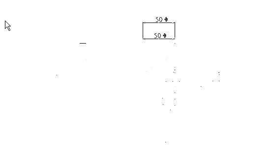

kann mir evtl. jemand kurz schildern wie ich mit PTC Product view Zeichnungen schnell vergleichen kann?
Ich las man kann Zeichnungen überlagern und das die eine dann rot und die andere grün dargestellt wird.
Doch wie bringe ich die 2 übereinander?

Mit Product view habe ich es noch nie probiert, aber sowas kann man auch mit ProE machen.
Zeichnung #Kopie_speichern #Bild (Endung.pic)
Nun in der Zeichnung als Test etwas verändern und dann im Zeichnungsmodus
#Analyse #Blatt_mit_Bild_vergleichen
das zuvor erstellte Bild wählen.
Nun sieht man die Änderungen!

hallo arni
habe gerade deine beschreibung ausprobiert aber kein ergebniss
bekommen, weiss nicht liegt sicher an mir *gg*
wie sollten den da die änderungen sichtbar sein.. ??

tja, bei mir kommt auch nichts Vernünftiges bei raus, bzw. es passiert gar nuscht nichts...
Arni, zeig mal was bei Dir passeirt. Bildchen vorher- nachher z.B.

Da werden nur mehr jene Elemente gezeigt, welche geändert oder verschoben wurden!
Hier so ein Beispiel:
Habe auf einer kompletten Zeichnung ein Maß verschiben.

also nach erneuten versuch muss ich sagen bei mir ist
auch nichts zu sehen, er macht einfach nichts wenn ich
die *.pic datei ausgewählt habe
jedoch würde mich interesieren wo hier der fehler liegt
da diese funktion für meinen aufgabenbereich desöfteren sehr wichtig wäre - somit könnnte ich mir das ausdricken und manuelle vergelichen ersparren...

zum *pic-Vergleich:
Die Funktion scheint einen Bug zu haben.
Der Vergleich funktioniert (zumindest bei mir) nur, wenn im Öffnen-Dialog die Vorschau aktiviert ist.
