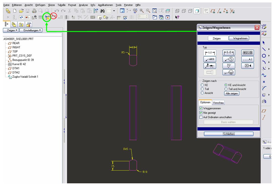

Hallo fly,
du mußt gezeigte Maße verwenden. Nicht das Maß erzeugen.
Siehe Bild im Anhang.
Ich nutz dabei gerne die Einstellung "KE und Ansicht"
Ich frag mich allerdings warum man von einer Fläche im Skelett eine Zeichnung macht

erstellt am: 30. Aug. 2006 08:17    Editieren oder löschen Sie diesen Beitrag!  <-- editieren / zitieren -->   Antwort mit Zitat in Fett Antwort mit kursivem Zitat    Unities abgeben: 1 Unity (wenig hilfreich, aber dennoch)2 Unities3 Unities4 Unities5 Unities6 Unities7 Unities8 Unities9 Unities10 Unities Nur für fly 10 Unities + Antwort hilfreich
Hallo arni,
ist nochmal ein guter Hinweis eine vernünpftig Zeichnungsansicht zu wählen/ zu erzeugen. Sollte allerdings selbstverständlich sein.
Wichtig ist jedoch das fly "gezeite Maße" verwendet wenn der Radius des gezogenen Schnittes mit in der Skizze erstellt wurde.(Voraussetzung der Radius hat ein Maß in der Skizze)
Wurde der Radius mit dem Rundungs-Tool nach dem gezogen Schnitt erzeugt, dann kann man auch das Maß in der Zeichnung erzeugt werden.

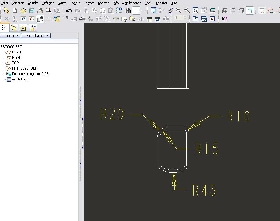

fly
Leitender Angestellter
Sehen Sie sich das Profil von fly an!   Senden Sie eine Private Message an fly  Schreiben Sie einen Gästebucheintrag für fly
Beiträge: 176
Registriert: 02.08.2004
WF3 M230
Windchill 9.1
FCS R630
WinXP SP3
erstellt am: 30. Aug. 2006 08:55    Editieren oder löschen Sie diesen Beitrag!  <-- editieren / zitieren -->   Antwort mit Zitat in Fett Antwort mit kursivem Zitat    Unities abgeben: 1 Unity (wenig hilfreich, aber dennoch)2 Unities3 Unities4 Unities5 Unities6 Unities7 Unities8 Unities9 Unities10 Unities
Danke erst mal für die vielen Antworten!
Die meisten wollen mit gezeigten Maßen arbeiten -geht aber nicht- da wie erwähnt das Profil im Skelett über Flächen erzeugt wurde und dann ins einzelteil übergeben wird - Grund dafür ist die Steuerung der anschließenden Teile - Also geht es auch gar nicht das Ke im Einzelteil zu machen.
@the_sad_harlekin habe ich schon auf Konstant gestellt.
@hagen123 sollte eigentlich in der 2001 auch so sein! Versuch mal eine Kurve durch punkte zu erzeugen und dann zu ziehen (sollte nicht funktionieren)

Hallo Fly,
hat mir keine Ruhe gelassen. Bei mir funktioniert es:
Folgendes habe ich gemacht:
1.Ich habe eine BG mit Skelett erzeugt.
2.Im Skelett wurde eine Fläche mittels ZugKE-var.Schnitt erzeut.
Das ZugKE habe ich unter Optionen auf konst. Schnitt gestellt.
3. Im Skel hab ich ein PG erzeut das die erzeute Fläche beinhaltet
4. In die BG hab ich ein Teil eingebaut.
5. In das Teil habe ich die Fläche mittels ECG hineingeholt.
6. Habe die Fläche im Teil aufgedickt.
7. Zeichnung vom Teil erstellt
--> Ergebnis in der Zeichnug: ich kann die Radien bemaßen mit Bemaßung erzeugen. (siehe Anhang)
Harlekin
Ps: stellt man das ZugKE nicht auf konst. Schnitt geht es nicht
[Diese Nachricht wurde von the_sad_harlekin am 30. Aug. 2006 editiert.]

@the_sad_harlekin Tatsache du hattest Recht. Ich hab mich wohl zu sehr darauf versteift dass wenn man den Durchmesser im 3D nicht messen kann man auch den Radius in der Zeichnung nicht bemaßen kann.
Danke! Dann durchforste ich mal meine Flächen ob ich noch irgendwo auf Variable gestellt habe!
