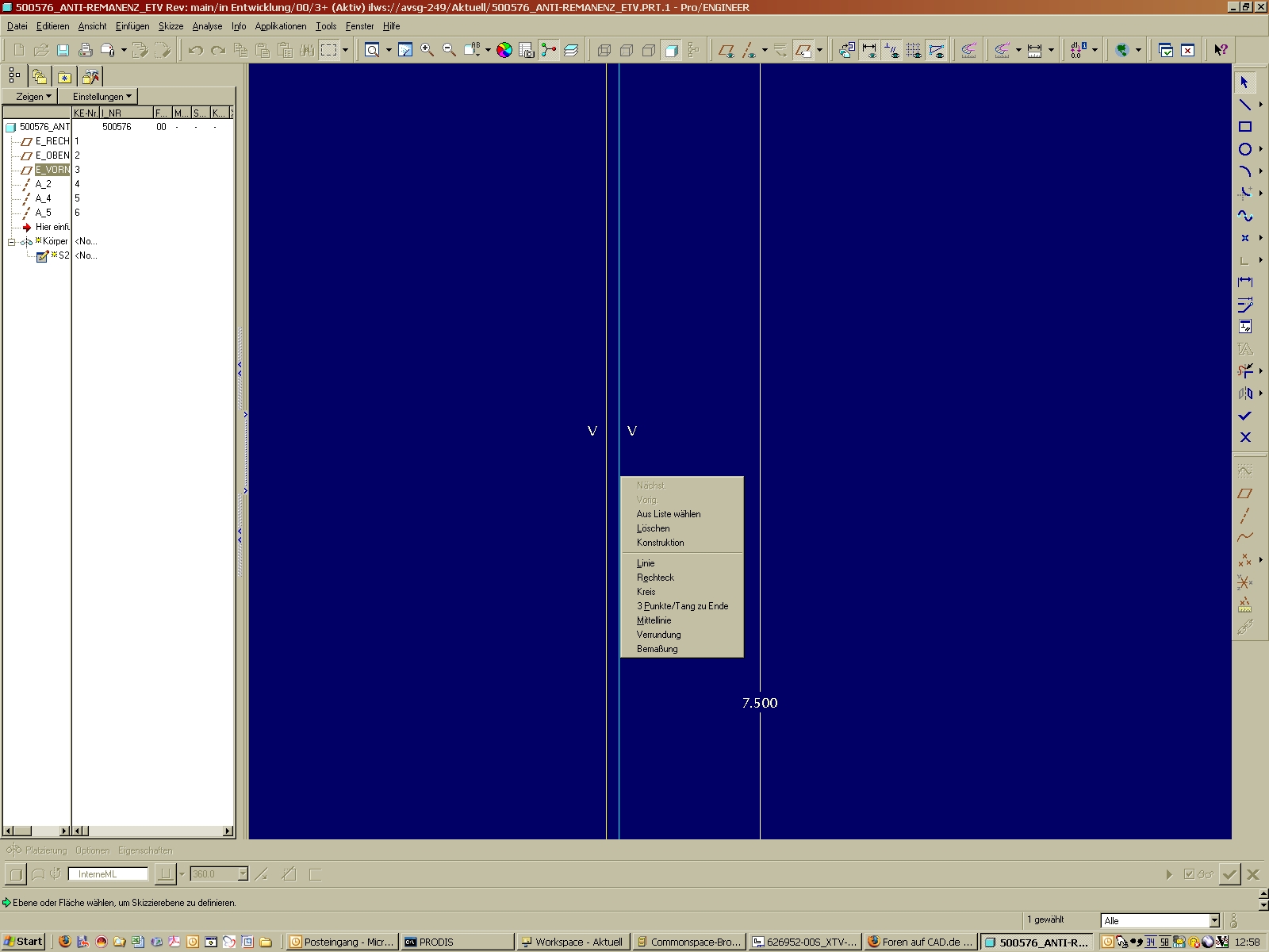

Servus,
also gut Jungs, jetz is es soweit, ich schlag meine Zähne gleich in die Tischkante
Meine Probleme:
1. Ich kann aus irgend einem Grund keine Konstruktionshilfslinien erzeugen. Lt. Handbuch sollte die markierte Linie über den Befehl Skizze-Konstruktionshilfslinie in eine solche umgewandelt werden können, nur fehlt mir leider der Befehl im Menü "Skizze" (siehe Screenshot)und ich hab keine Ahnung, warum...
http://www.pimpmybug.de/screenshot.jpg
Kann mir jemand sagen warum bzw. wie ich trotzdem zu meiner Konstruktionshilfslinie komme?
2. Ich möchte eine Nut in einer kugelförmigen Oberfläche (konstanter Radius) mit konstanter Tiefe (bezogen auf die Oberfläche) erzeugen.
Wie mach ich das am besten?
Ich hoffe, dass sich jemand meiner arbarmt, im Moment ist die Angelegenheit ziemlich frustrierend...
    Mex

erstellt am: 29. Aug. 2006 10:36    Editieren oder löschen Sie diesen Beitrag!  <-- editieren / zitieren -->   Antwort mit Zitat in Fett Antwort mit kursivem Zitat    Unities abgeben: 1 Unity (wenig hilfreich, aber dennoch)2 Unities3 Unities4 Unities5 Unities6 Unities7 Unities8 Unities9 Unities10 Unities Nur für BlueMex95 10 Unities + Antwort hilfreich
Kante anwählen -> Rechtsclick "konstruktion" (oder ähnlich)

erstellt am: 29. Aug. 2006 10:37    Editieren oder löschen Sie diesen Beitrag!  <-- editieren / zitieren -->   Antwort mit Zitat in Fett Antwort mit kursivem Zitat    Unities abgeben: 1 Unity (wenig hilfreich, aber dennoch)2 Unities3 Unities4 Unities5 Unities6 Unities7 Unities8 Unities9 Unities10 Unities Nur für BlueMex95 10 Unities + Antwort hilfreich
linie anwählen, rechte Maustaste(!!!), Konstruktion

erstellt am: 29. Aug. 2006 12:41    Editieren oder löschen Sie diesen Beitrag!  <-- editieren / zitieren -->   Antwort mit Zitat in Fett Antwort mit kursivem Zitat    Unities abgeben: 1 Unity (wenig hilfreich, aber dennoch)2 Unities3 Unities4 Unities5 Unities6 Unities7 Unities8 Unities9 Unities10 Unities
Das ist ja der Witz, es geht nicht, auch wenn ich mich pinibel an eure Anleitung halte. Auch in neu angelegten Modellen lassen sich keine Konstruktionshilfslinien erzeugen.
Vielleicht mach ich einen systematischen Fehler, ging früher ja auch, nur jetzt fehlt mir jetzt dieser Befehl im Menü Skizze.
Bisher bin ich so vorgegangen:
Skizze öffnen (meist mit vorher gewählter Funktion, z. B. Exktrudieren oder Drehen), Linie zeichnen, Linie markieren, linke Maustaste Menü Skizze Konstruktion Ein (oder so ähnlich). Kontextmenü für die Linie lässt sich mit der rechten Maustaste keines öffnen. Ich hab das Ganze auch schon mit einer Neuinstallation der Software versucht, erfolglos.

erstellt am: 29. Aug. 2006 12:48    Editieren oder löschen Sie diesen Beitrag!  <-- editieren / zitieren -->   Antwort mit Zitat in Fett Antwort mit kursivem Zitat    Unities abgeben: 1 Unity (wenig hilfreich, aber dennoch)2 Unities3 Unities4 Unities5 Unities6 Unities7 Unities8 Unities9 Unities10 Unities Nur für BlueMex95 10 Unities + Antwort hilfreich
..schon mal mit der RECHTEN Maustaste probiert. So gehts zumindest bei mir...also links markieren, rechts Menu bekommen...

erstellt am: 29. Aug. 2006 12:55    Editieren oder löschen Sie diesen Beitrag!  <-- editieren / zitieren -->   Antwort mit Zitat in Fett Antwort mit kursivem Zitat    Unities abgeben: 1 Unity (wenig hilfreich, aber dennoch)2 Unities3 Unities4 Unities5 Unities6 Unities7 Unities8 Unities9 Unities10 Unities
AHHHHH, das tut so weh!
In der Hilfedatei stand Menü -Skizze-Konstruktion.
Habs jetzt unter Editieren-Konstruktion ein-aus (Shortcut Strg+G) gefunden...
Über rechte Maustaste nach Markieren (ich glaube du meinst die Kontextmenüs) funktioniert das allerdings nach wie vor nicht.
Hab oft das Gefühl, dass die Hilfedateien absichtlich irreführend formuliert sind, oder sie ist einfach veraltet?

erstellt am: 29. Aug. 2006 13:01    Editieren oder löschen Sie diesen Beitrag!  <-- editieren / zitieren -->   Antwort mit Zitat in Fett Antwort mit kursivem Zitat    Unities abgeben: 1 Unity (wenig hilfreich, aber dennoch)2 Unities3 Unities4 Unities5 Unities6 Unities7 Unities8 Unities9 Unities10 Unities Nur für BlueMex95 10 Unities + Antwort hilfreich
Also noch mal langsam:
Hab's grad' bei mir probiert und es geht so:
Mit linker Maustaste die Linie anwählen, sodass sie markiert ist und dann die gleiche, markierte Linie mit der rechten Maustaste anclicken (dabbei darauf achten die rechte Maustaste 1-2sec gedrückt zu halten! Auch hier gibt es beim WF2 unterschiede!) Dann kommt das Menü (siehe Bild)

erstellt am: 29. Aug. 2006 13:06    Editieren oder löschen Sie diesen Beitrag!  <-- editieren / zitieren -->   Antwort mit Zitat in Fett Antwort mit kursivem Zitat    Unities abgeben: 1 Unity (wenig hilfreich, aber dennoch)2 Unities3 Unities4 Unities5 Unities6 Unities7 Unities8 Unities9 Unities10 Unities
das war der Knackpunkt, 1-2 sec. gedrückt halten, dann klappts auch mit den Kontextmenü. Danke, danke, danke! (ich mag PTC-Wildfire irgendwie nicht, es gibt jede Menge fiese stolperfallen).
Bin gespannt, ob das mit der Ausfräsung dann auch noch hin haut...
