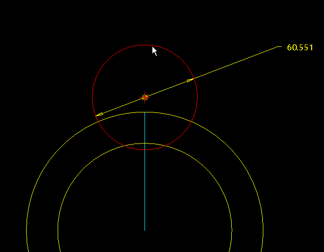

Hallo zusammen
ich habe Probleme mit den Farben im Skizierer. Ich kann mich erinnern, dass in der 2001 die Linien und Kreise, welche man beim aktuellen Schnitt bereits eingefügt hat, hervorgehoben wurden, wenn man sie mit der Maus überfahren hat.
Wenn das nicht mehr geht, bräuchte ich eine Farbeneinstellung (ich kenne die Benennungen nicht), in der Linien aus vorherigen Schnitten und dem aktuellen Schnitt farblich anders sind. Geht das, bei mir sind alle Linien gleichfarbig.
Gruß Jürgen

Hi Detlef
ich habe mal ein Beispiel dazugenommen um es besser zu erkläreb.
Man kann nicht erkennen welche Linien im aktuellen Schnitt eingefügt wurden und welche Linien aus anderen Skizzen stammen.
Ich bin im Skizziermodus:
Mit "hervorheben beim überfahren... " meine ich, wenn ich mit der Maus über eine aktuell eingefügte Linie gefahren bin wurde sie rot "alte" Linien jedoch nicht.
Aber wahrscheinlich ist das logisch, da beide "alte" und "neue" zum Typ Skizze gehören und deshalb gleichfarbig sind.
Ich muss dazusagen, dass ich etwas Schwierigkeiten habe Farben ansich zu unterscheiden.
Gruß Jürgen

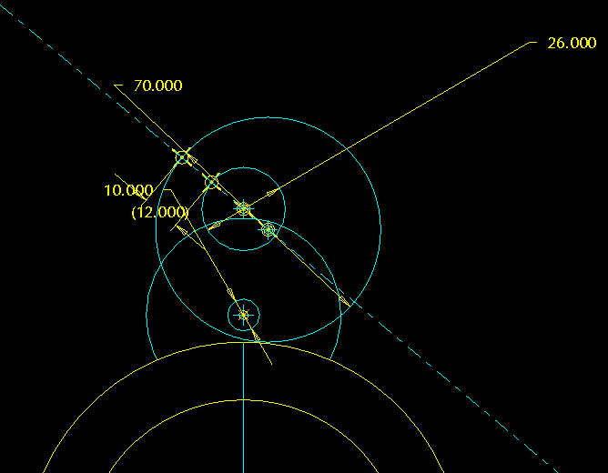

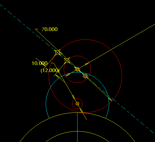

Hi Detlef
danke für die Ausdauer
Bild 1 zeigt das KE mir Nummer 29
Bild 2 zeigt das KE mit Nummer 30
Wenn ich aus irgendwelchen Gründen wieder den Schnitt mit KE-Nr 30
öffnen muß, stellt sich mir die Situation in Bild 3 dar. Ich kann nicht erkennen was zu Nr 30 und was zu Nr 29 gehört. Ich muß die Linien durchklicken, bis ich weiss was habe ich "damals" in Nr 30 eingefügt.
In einer Version vonn Pro/E (2001?) konnte ich beim überfahren der Linien schnell feststellen was gehört zum aktuellen Schnitt und was stammt aus früheren Schnitten.
Gruß Jürgen

Hi Jürgen,
so langsam schnackelt´s. Für mich sieht es so aus, als ob die Farbeinstellung der Systemfarben etwas durcheinander geraten ist. Speziell bei Wildfire ist das ein Problem, weil ja da einigen geändert wurde.
In den Bildern sieht es für mich so aus, als ob die eingestellte  Standard-Modellfarbe (gelb) und die Farbe der Kurven (hellblau) und die Farbe der Skizzenlinien (auch hellblau) da zusammenspielen, was Dir so Ärger macht.
Ich schlage vor, das Du zuerst eine unveränderte Standard-Systemfarben-Einstellung einstellst. Dann mal einen Test machen, inwiefern die Hervorhebung generell funktioniert.
Danach dann manuell wieder das einstellen, was Du brauchst, um die Farben besser zu erkennen. Jedoch nach jedem Schritt der Farbeinstellung einen kleinen Test machen, damit Du evtl. erkennst, welche Änderungen da noch gemacht wurden. Diese Farben werden ja nicht nur im Skizzierer verwendet, sondern immer wieder, auch in anderen Modulen.
