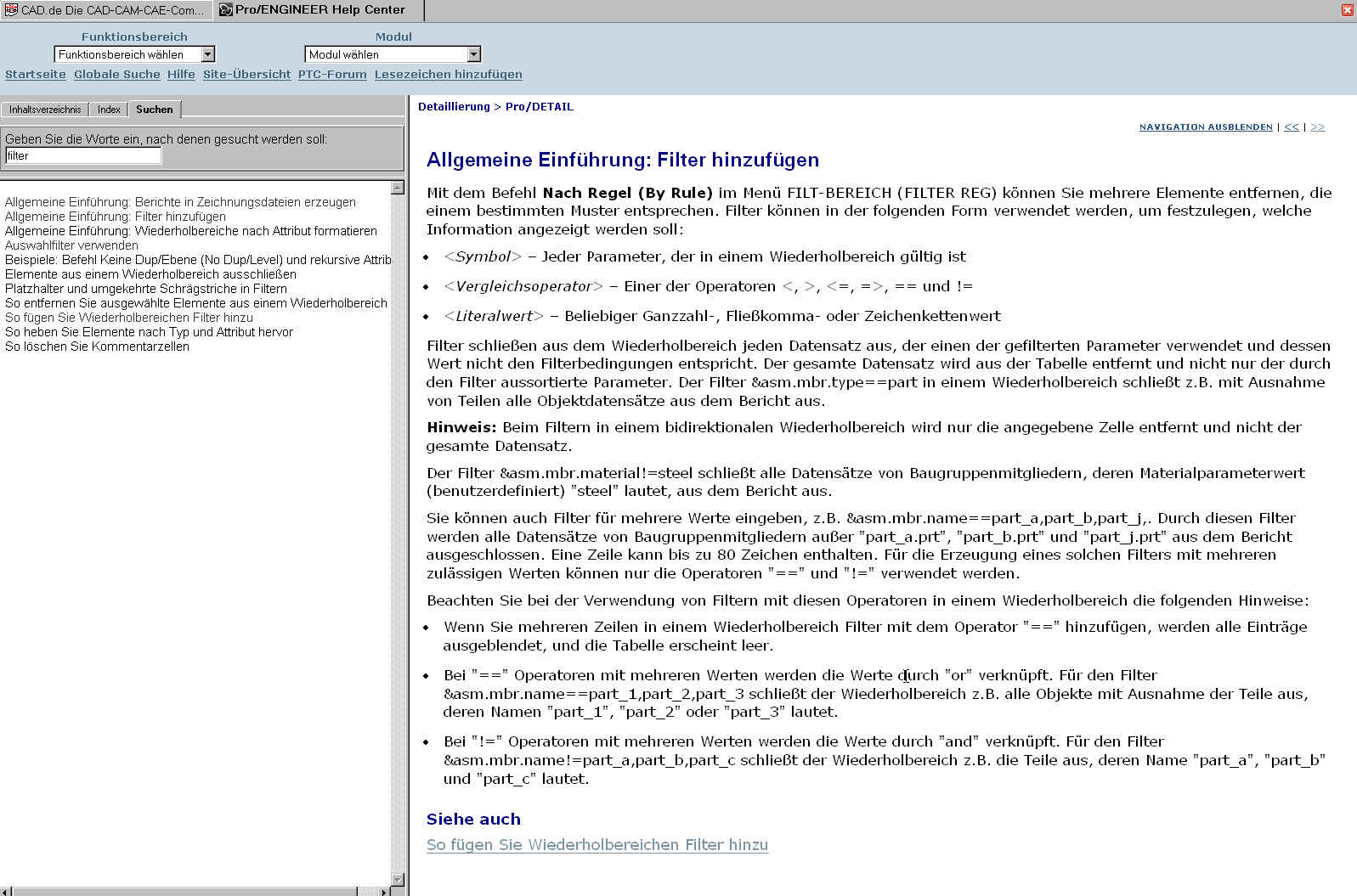

ist es möglich eine Stückliste mit Hilfe von Bereichen des Parameters asm_mbr_name zu Filtern?
In einer Zeichnungsstückliste befinden sich viele Einträge.
Diese Einträge stehen dort unter anderem mit dem Parameter asm_mbr_name drin.
Die Werte sind fortlaufende Nummer, z.B. von 3004010 bis 3004050
Nun soll erreicht werden das mittels eines Filter nur noch Einträge von 3004027 bis 3004035 sowie 3004046 bis 3004050
angezeigt werden.
Wie kann dies erreicht werden?

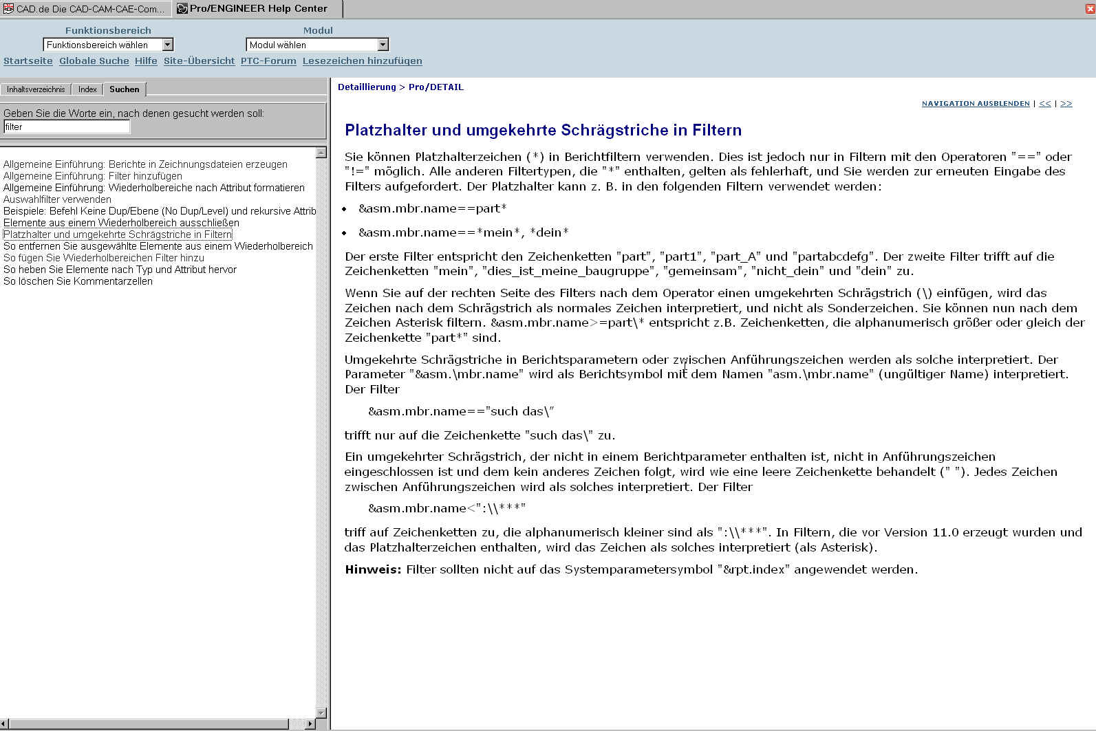

auch bei String-Parametern funzt das. Die Pro/E-Hilfe (vgl. Anhang) liefert alles Wissenswerte.
Gruß Frank

...mit Wildcard filtern z.B.
asm.mbr.name !=123*
funktioniert sicherlich.
Ich möchte aber gerne einen Bereich ansprechen, also von bis.
Wie bekomme ich sowas hin?

Also nur mit einem Bereich kann man es so lösen:
&asm.mbr.name  > 3004026
&asm.mbr.name  < 3004036
2 Bereiche ist laut mir nicht möglich.
Wildcards funktionieren hier aber nicht!
Eine andere Möglichkeit wäre, jedem Teil einen YES/No Parameter hinzufügen zB. stueckliste
und dann in der Tabelle den entsprechenden Filter setzen:
&asm.mbr.stueckliste=Yes
wobei diese Tabellenspalte nicht angezeigt werden muß!
